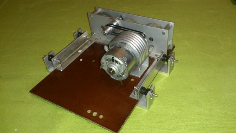

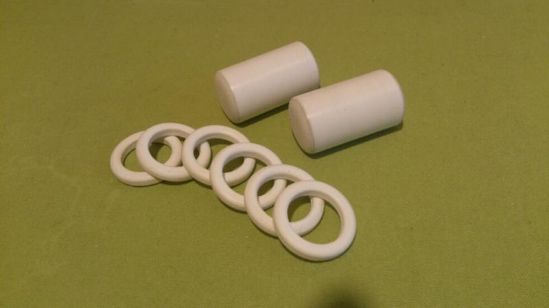

A Smyku dłubie w stoczni koła ratunkowe , tratwy  i napędy na silentblokach - fuuuul wyyypas  ! :D

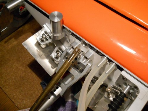

Torpeda fali sie nie boi ,na pusto waży 7 kg. Aktualnie wozi ponad dwa kilogramy akumulatorów. Trymowany wal pozwala dopasować ten model jednym ruchem suwaka na nadajniku do kazdej fali .

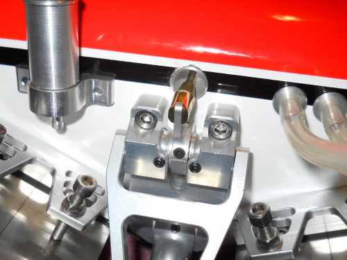

Kaszalu coś dla Ciebie

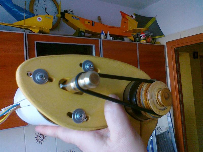

Wał jest trymowany dzieki  zawiasowi  na mimosrodowym walcu. Wał w modelu to oczywiście linka-wieloskrętka.
Dzięki, dzięki - fajne rozwiązanie - tak myślałem sobie podglądając Twoją relację w offshore że jest na mimośrodzie !

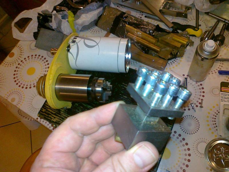

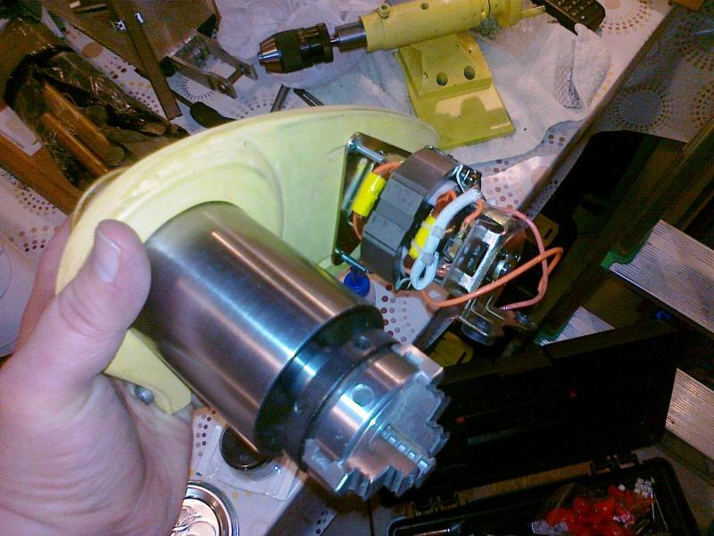

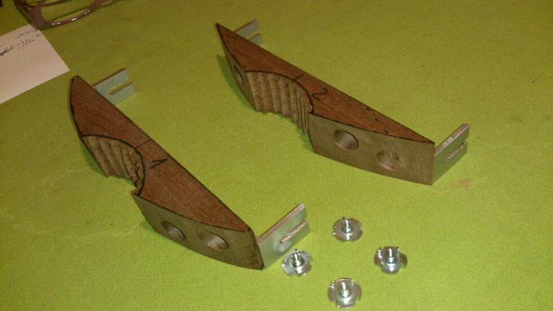

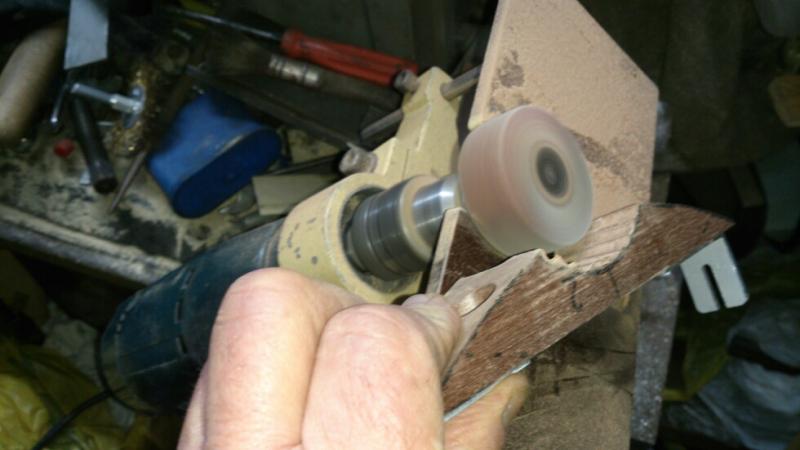

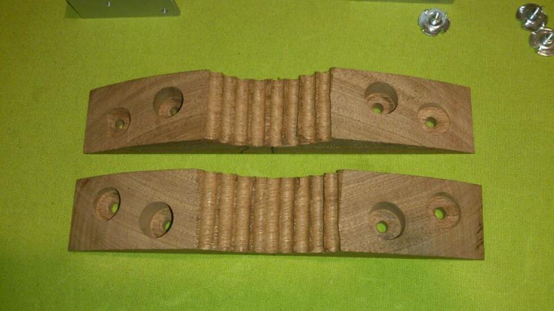

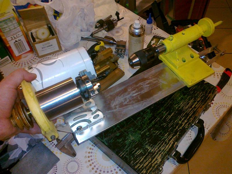

Smyk piłuje mozolnie denniki pod napęd do Halnego , ja składam minitokarkę stołową do dorabiania różnych "dupereli" i parowczyka ...  :)
Eeeh, popływało by się torpedoobootem .... :rolleyes:

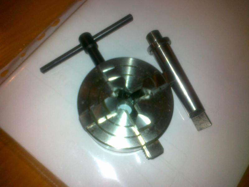

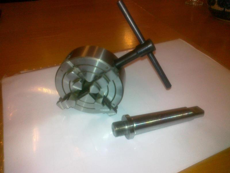

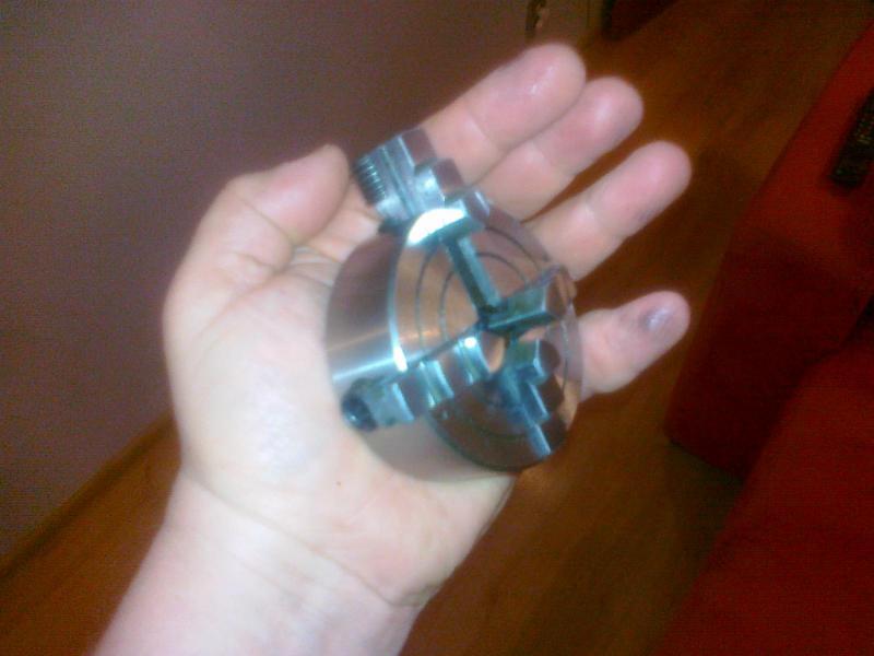

Tak - mam całą "rodzinkę" :) Fi 50 + 65 - trójszczękowe samocentrujące;  fi 65 4-szczekowy samocentrujący i fi  65 4-szczękowy,szczęki nastawne indywidualnie ( do mimośrodów) ! W zamyśle machina parowa więc składam warsztat ! B)
No mi brakuje właśnie takiego 4 sczękowca z nastawnymi szczękami . Samocentrujących mam kilka  ale i tak najwięcej toczę w zaciskach. A mimośrody toczę albo na podkładkach pod szczękami albo jedną szczękę zamykam na spiralę uchwytu zwój lub dwa później.

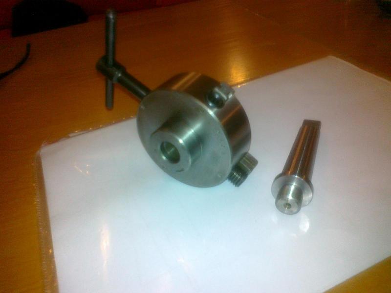

A da się ten stożek wykręcić? Na stożku średnio mi podejdzie bo we wrzecionie mam stożek ale 1:20  jakiś nietypowy i nie mam do niego tulei redukcyjnej na morse'a
Tak jak pisałem w edycji - uchwyt ma gwint M14x1 i możesz go skręcić z tego stożka dorabiając jakiś inny trzpień do mocowania np. u Ciebie w tulei zaciskowej ! :)
