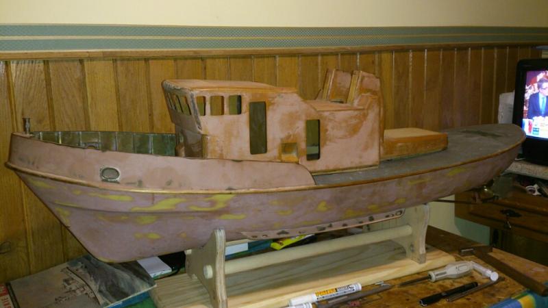

Wszystko jest w trakcie budowy. Okienka mają wmontowane szybki w ramki ale okienka nie są wklejone. Nie bój nic. Główka pracuje. Będą wklejone po malowaniu. Uniknę ich zaklejania przed malowaniem. Zdarza się, że gdzieś "podwieje". Jeszcze do przyklejenia są okapy, na to dach i na to relingi, reflektor. Do pływania rekreacyjnego wsteczny może być ale nie musi. Na 1 śrubę nie płynie po prostej. W KP118 na dwie śruby przeciwbieżne mam wsteczny.
Co do R-3 mam plany z Modelarza w formie elektronicznej. Mój R-3 ma specjalnie nawinięty mały silnik bezszczotkowy na małe obroty i małe zużycie prądu. Zasilany jest lipolem 900mAh. W cięższym napędzie zanurzenie będzie powyżej linii wodnej. W większym modelu będzie inaczej.  W każdej chwili mogę wstawić wsteczny.

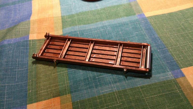

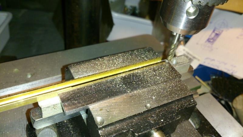

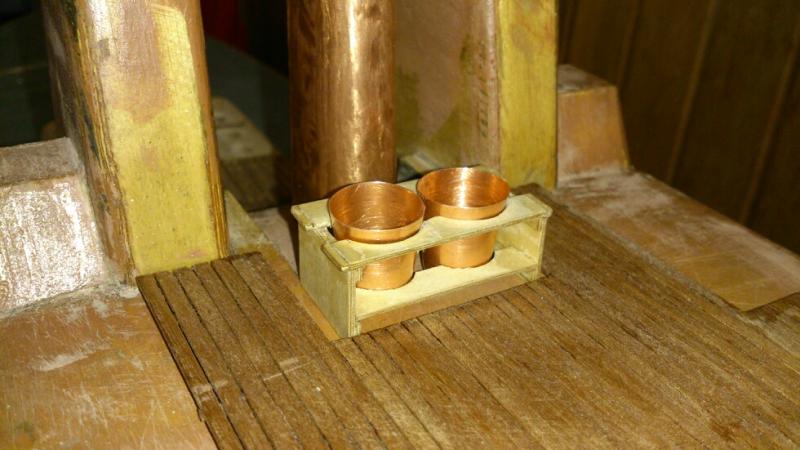

Znana metoda lutowania i wiercenia. Zaznaczone i powiercone otwory na sklejce. Wstawione słupki i lutowane do nich poręcze. Po wyjęciu relingu sklejka staje się szablonem do wiercenia w dachu nadbudówki. Na 4 zdjęciu widać, że pasuje. Teraz dalsze dopasowanie i lutowanie do drabinek, opiłowanie lutów.

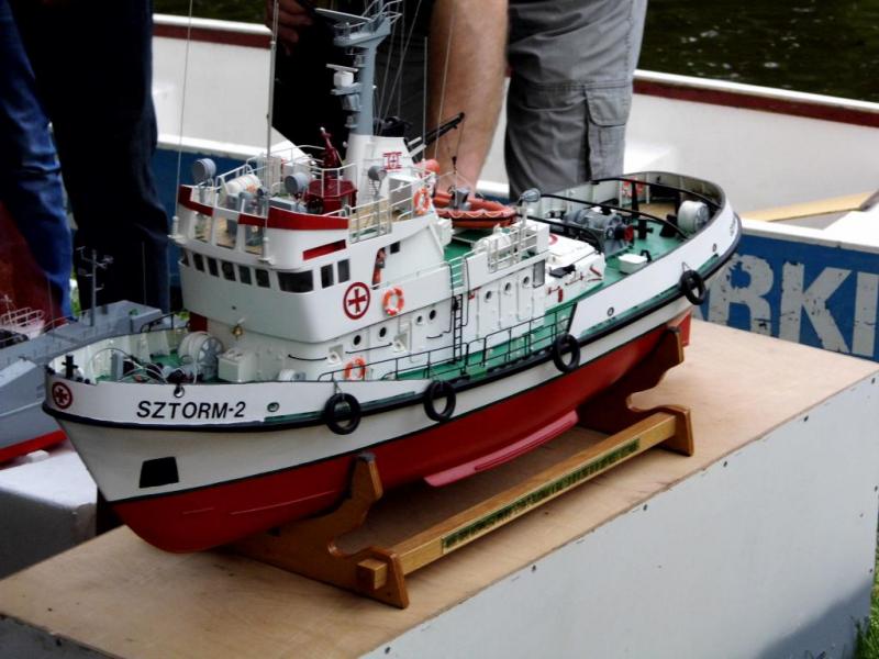

Nadbudówka prawie gotowa do malowania. Jeszcze przykleję wieszaki kół ratunkowych i dokładny przegląd. Wyjmę okienka i do kąpieli w płynie do mycia naczyń. Zastanawiam się jeszcze czy zeszlifować zażółcenie powierzchni.

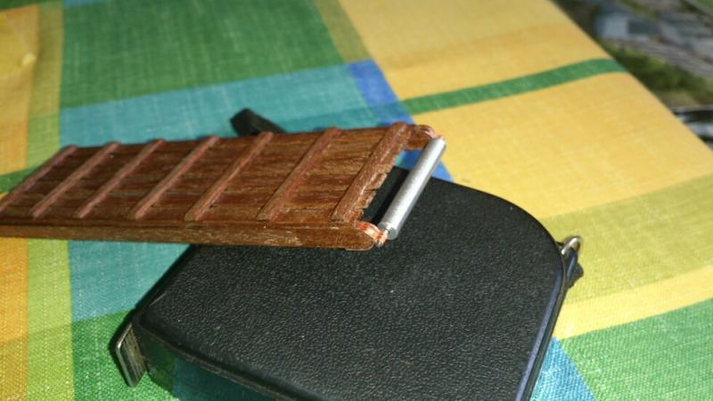

Zdjęcia robiłem z większej odległości operując zumem. Nie ma dużych zniekształceń.

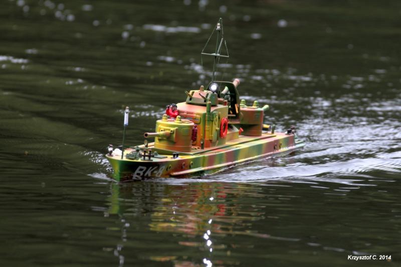

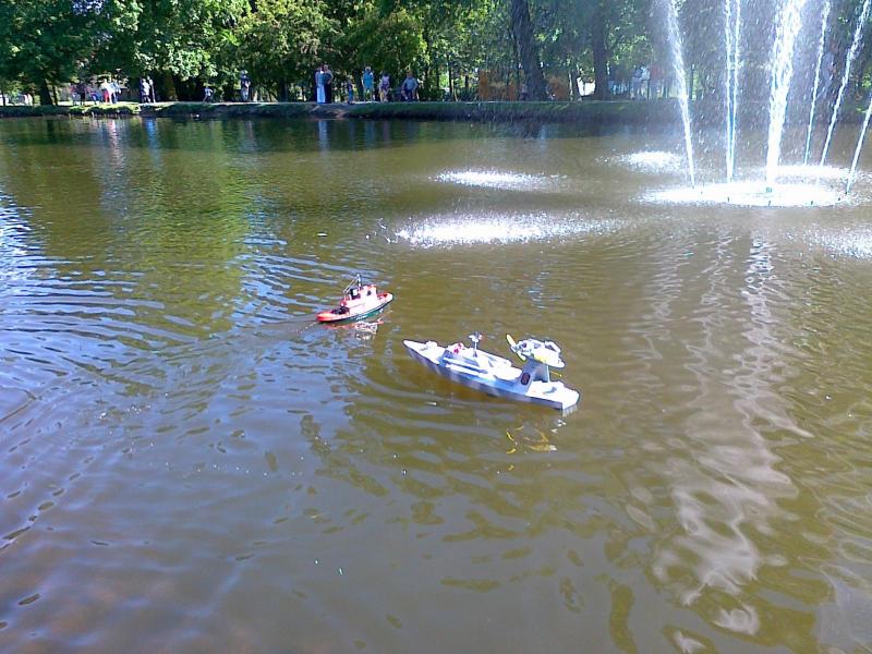

No i pierwsze pływanko zaliczone. Była duża fala jak na kanał ale jachcik motorowy a la ślizg sobie poradził. Przez te fale i to, że trzymając nadajnik zaraz zimno w ręce trwało około 10 min.

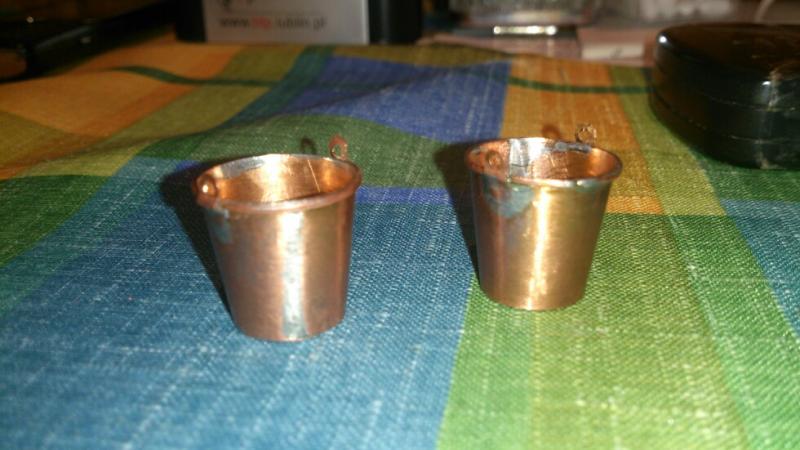

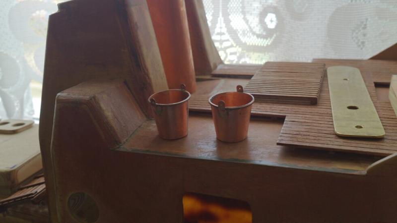

Smyk otworzył fabrykę trapów i złotych morskich wiader - próbka w produkcji powyżej - nie do zastąpienia na każdym ratowniku !! :P

Jeszcze jest trochę pracy, po malowaniu widać  niedoróbki.
Współczesne aparaty cyfrowe mocno ujawniają niedoróbk i- co jest dobre aby dopieścić detale z drugiej strony czasami gołym okiem tych drobnostek nie zobaczymy więc nie ma się czym przejmować.
Kaziu fajna robota jaką farbą malujesz ? pędzelkiem ?  :D

Krzysiu, maluję szarym sprejem z Auchan. Taki mi został. Powinien być mat. Musi być 1 warstwa na polistyrenie bo po 2 robią się zmarszczki.
Chyba we wodzie ;) ładnie ta nadbudówka wyszła a i wiaderka bardzo przednie :D
