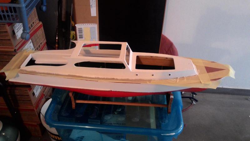

Prace przy Pilocie 66 trwają. Sklejałem nadbudówkę.

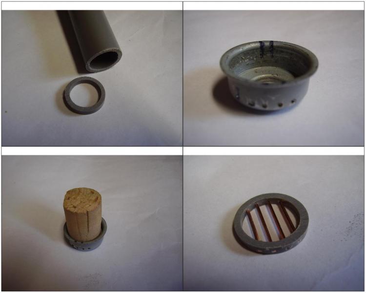

Zrobiłem bulaje
Rurkę instalacyjną ciąłem na pierścienie i szlifowałem na grubość 2,5
W kapturku po silniku od cdr wywierciłem 4 otwory.
Pierścień wsuwam do kapturka i dociskam wałkiem
Wierciłem otwory fi 1,0 i po odwróceniu następne otwory (ustawienie na widoczne kreski)
Na koniec wsuwałem i obcinałem drut miedziany.

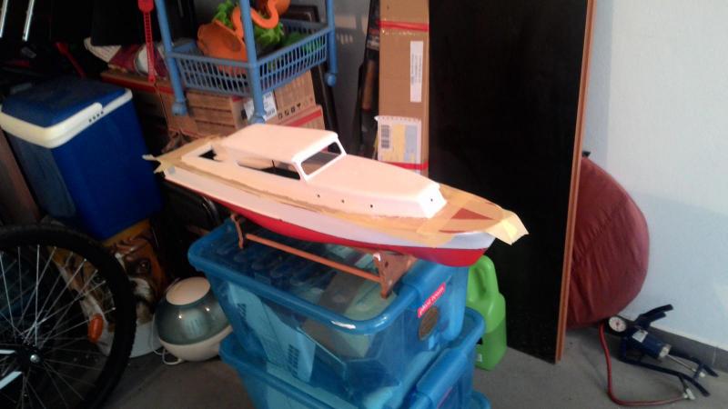

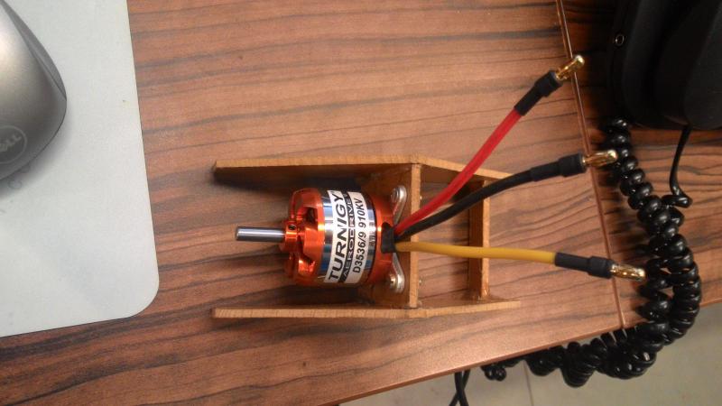

Na szybko wystrugałem coś takiego z tym silnikiem jak się będzie grzał i się nie sprawdzi  to inny zastosuję tak jak koledzy piszą.

W budowanym modelu Pilot 66 zastosuję silnik szczotkowy od dziecięcego samochodzika lub 3f C3548/06 Przewinąłem w gwiazdę i spadły obroty. Może na 5S są właściwe. Kombinowałem napędzać nim rower.

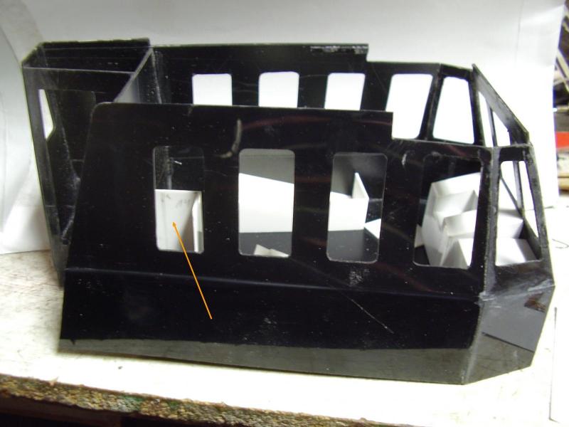

Ale się naciąłem. Robię nadbudówkę do Pilota 66 i przyszła kolej na urządzenie wnętrza. Skleiłem front i bok szafy, przymierzam do miejsca koło drzwi, zdziwienie, tył szafy widać w oknie. Porównałem zdjęcie z planem i wyszło, że W. Grzeszczyk na planie źle rozmieścił okna. Co teraz? Załoga będzie bez szafy. Na zdjęciu biała, zaznaczona strzałką.
