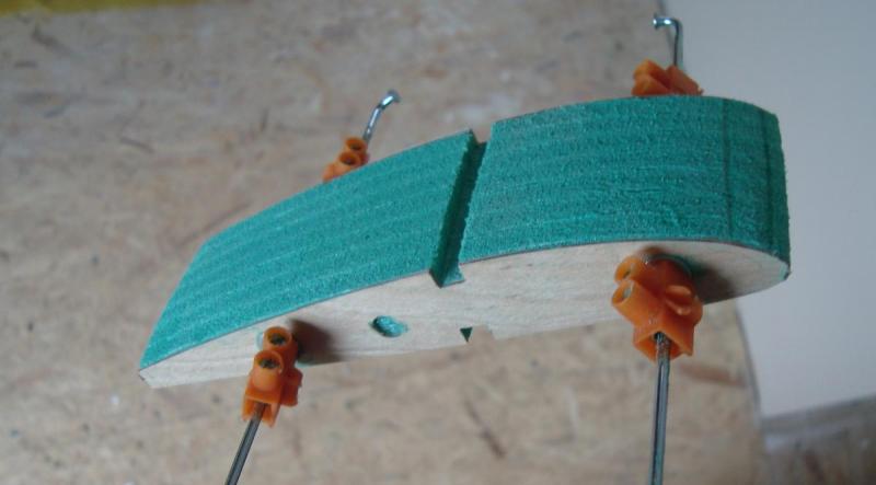

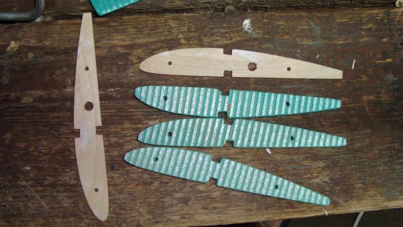

Po godzinie szlifowania miałem to:

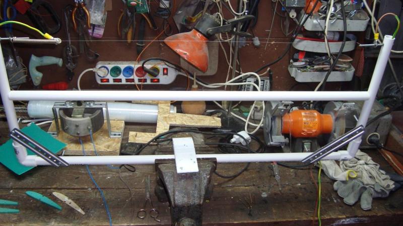

Potem uznałem, że z takim tempem 7 żeberek na 1h to daleko nie zajadę i poczyniłem coś takiego (przy okazji zrobiłem lekki burdel w teścia garażu...):

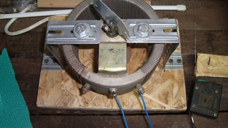

Opornica wygląda tak:
Teraz wycięcie 12 żeberek zajęło około 5 minut.

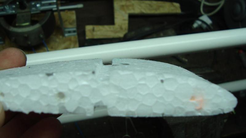

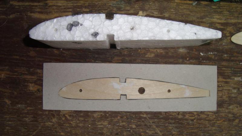

Potem zacząłem się zastanawiać nad styropianem, a że przy okazji jeden miałem pod ręką zrobiłem mała próbkę:
Tym samym posiadając takie urządzenie najszybciej jestem w stanie zbudować skrzydło ze styropianu - choć boje się, że na długości 50cm mogę się rozjechać z ułożeniem szablonów. Ponadto nie mam totalnie pojęcia o możliwej wadze i wytrzymałości takiego skrzydła - liczę, że się podzielicie swoją wiedzą.
