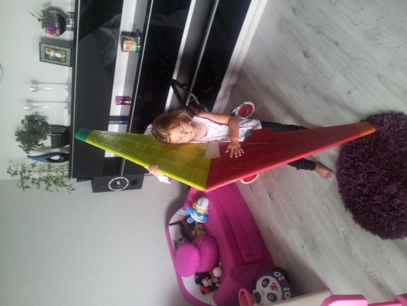

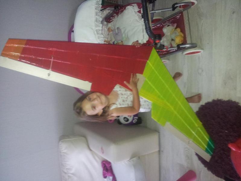

Postanowiłem zbudować takie skrzydełko, dosyć  proste w budowie oraz w miarę tanie,na razie zrobiłem tyle.
Lotki są z  balsy,dzwigary  węglowe i oklejone taśmą pakową-niestety dowiedziałem się od kolegi (Robertusa) że powinno się oklejać wzdłuż żeby wzmocnić skrzydła dodatkowo,ale to najwyżej dół tak okleję.
Budowa oczywiście z depronu,profil KFM 3

Masz dźwigary więc nie będzie źle z tak oklejonym. moje wszystkie były oklejane wzdłuż ale widziałem też celowo oklejane tak jak Ty masz. silnik w zależności od stylu latania - ja w tej samej wielkości miałem silnik klasy 29... i 30... ale dające prawie 2kg ciągu statycznego. Polecam serwa na metolowych trybach TP MG 90S .

Wiem Robercie, tylko że chcę od razu pociągnąc instalację zanim okleję model od spodu,chyba że na razie zostawić dół nieoklejony i dopiero po oblocie,myśleć nad oświetleniem ?
Ok tak zrobie, dol okleje pozniej.
Jeszcze takie pytanko, czy lotki balsowe trzeba wzmacniac np tasma pakowa ?
