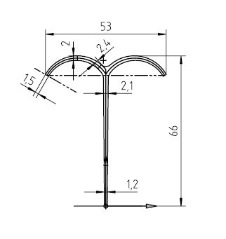

hornet20 Opublikowano 16 Lipca 2014 Autor Opublikowano 16 Lipca 2014 Czaro, jaka masz grubosc laminatu w gotowym koleczku ?? Nie wiem czy to dobrze opisalem. Do zrobienia kolka przygotowalem trzy paski mylaru z czego na kazdym wylaminowalem: szklo 50 / wegiel 200 / szklo 50 / 2 x wegiel jednokierunkowy 100 / 2 x szklo 160 potem zlozylem w calosc wg schematu: w konsekwencji otrzymujac laminat w przekroju skladajacy sie z 14 warstw. Przy czym rdzen stanowia 4 warstwy szkla 165, a jedynie te najbardziej zewnetrzne warstwy sa weglowe, gdyz one pracuja najbardziej podczas zginania laminatu. Powiem szczerze ze strzelalem modelem jak z procy i kolek nadal jest na swoim miejscu w jednym kawalku

Czaro Opublikowano 18 Lipca 2014 Opublikowano 18 Lipca 2014 Czaro, jaka masz grubosc laminatu w gotowym koleczku ?? Ja mam formę pod takie kołeczki: W najgrubszym miejscu jest 20w. im dalej od środka, tym jest mniej. Na końcu jest 10 do 12.

hornet20 Opublikowano 21 Lipca 2014 Autor Opublikowano 21 Lipca 2014 Czyli wytrzymałość przez cztery ciewkawe to przeliczenie na rozciaganie wytrzymalosc przez pol przy czym z tego co widzialem po zdjeciach to Twoj koleczek jest waski (tego wymiaru na rysunku nie ma). Moj ma 15mm. Zastanawia mnie tez dlaczego to ramie ktore jest wklejane w skrzydlo jest szlifowane w kształt trapezu. Moje bylo prostokatne o szerokosci wspomnianych 15mm.
Czaro Opublikowano 21 Lipca 2014 Opublikowano 21 Lipca 2014 ciewkawe to przeliczenie Takie hasło: "wskaźnik wytrzymałości przekroju na zginanie". Warto znać, jak się coś buduje

hornet20 Opublikowano 27 Lipca 2014 Autor Opublikowano 27 Lipca 2014 ze latanie mi dzis nie szlo, to wyrysowalem kadlub jak nabierze mocy urzedowych to trafi pod frezarke Nie wiem czy nie przesadzilem z wymiarami, rura ma przekroj polozonej elipsy 180x20 za skrzydlem / 12x14 na koncowce. ps. Racja dla Czarka Jedno ramie kolka zrobilo sie gumowe, czyli jednokierunkowy wegiel popekal i trzyma calosc tylko szklo. Rzucac sie jeszcze da na szczescie w miedzyczasie zmontowalem nowy kolek na przekroju 7 warstw wegla jednokierunkowego + kilka szkla (juz sam nie pamietam, chyba wewnatrz 4 165tki) Na przyszłość zastąp szkło węglem, zwiększysz wytrzymałość kołka i nie będziesz wozić masy nadaremno. Kołki tradycyjne około 2 mm grubości u nasady są już w miarę optymalne. Kołki "T" stosuję takie które mają około 1,5 do 2 mm u nasady przy czym kołek konstrukcji takiej jak masz ty dodatkowo owijam kevlarem dzięki czemu nie rozkleja się. W tym roku złamałem tylko 2 kołki T i jeden prawie wymeldowałem ze skrzydła IMHO szklo wewnatrz jest jaknajbardziej fajnym pomyslem, wlasnie ze wzgledu na to ze kolek sie nie ulamal tylko zrobil gumowy a rdzen laminatu i tak podczas zginania 'nie pracuje'. Roznica w zadze pewnie na poziomie kilkunastu mg.
