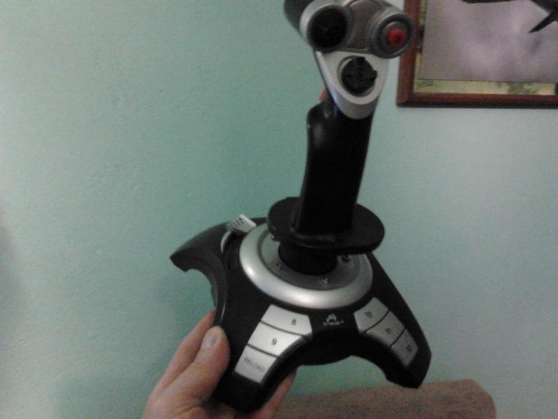

juras_p@op.pl Opublikowano 23 Lipca 2014 Opublikowano 23 Lipca 2014 Witam. Przyszedł mi do głowy taki o to pomysł. czy dałoby się przerobić joystick od komputera na nadajnik do sterowania modelem (większy realizm lotu ). A może istnieją takie nadajniki? Co o tym myślicie?

juras_p@op.pl Opublikowano 23 Lipca 2014 Autor Opublikowano 23 Lipca 2014 NIe. Chodzi o takie coś. Pracuje w trzech osiach. Przód tył, na boki i obraca się wokół pionowej osi. Do tego suwak przepustnicy. no i nie chodzi o sterowanie symulatorem, lecz fizycznym modelem.

Marcin Przybyła Opublikowano 23 Lipca 2014 Opublikowano 23 Lipca 2014 Jeżeli ten joystick ma wszystkie osie na potencjometrach, to tylko podpiąć je pod mikrokontroler, napisać soft, który da na wyjściu sygnał PPM i podłączyć moduł nadawczy z aparatury i gotowe.

juras_p@op.pl Opublikowano 24 Lipca 2014 Autor Opublikowano 24 Lipca 2014 Byłoby czymś pięknym sterować modelem szybowca prawie jak szybowcem za pomocą drążka, a do tego FPV. Wyobrażacie to sobie ? Marcinie, po co potencjometry z joysticka? te w naszych aparaturach są precyzyjniejsze. Można by je wmontować do joysticka. A w bogatszych wersjach jakiś mały wyświetlacz LCD(a to już fantazja mnie poniosła)
