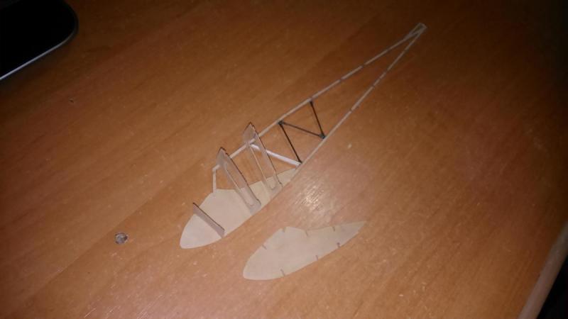

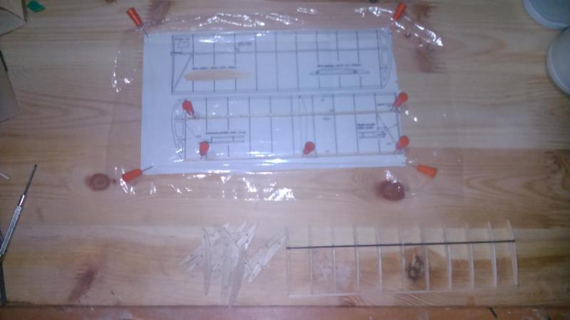

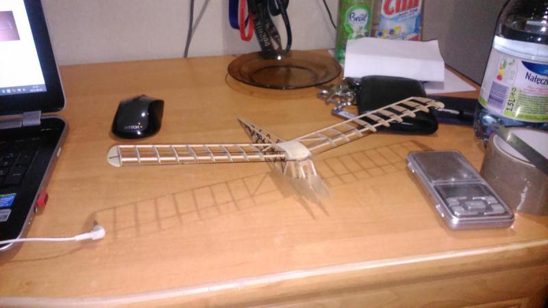

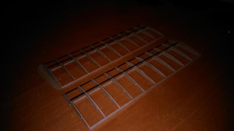

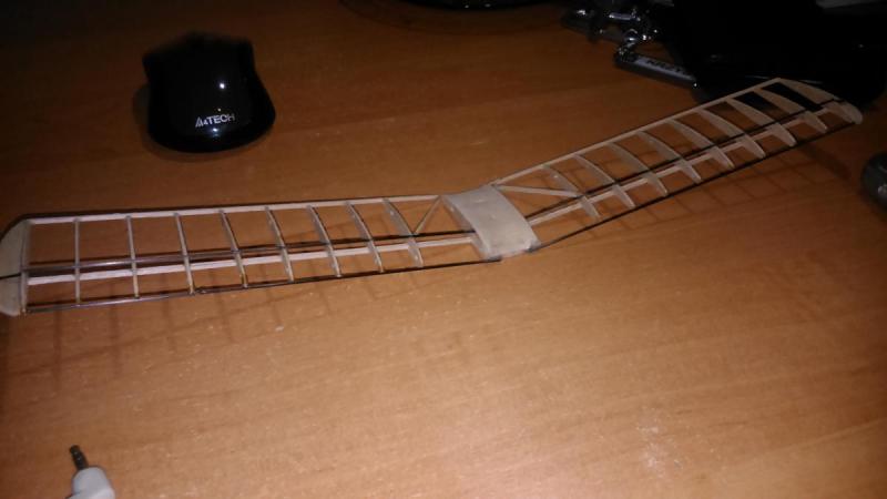

Krzysztof.R Opublikowano 25 Lipca 2014 Opublikowano 25 Lipca 2014 Witam. W tym temacie chciałbym przedstawić wam relację z budowy kultowego Wicherka, tylko w nieco innej wersji, bo mikro. Wyposażenie modelu: - Serwa- 2x 1.7g - odbiornik Jeti 35 MHz 2g - Pakiet li-po 1s 100-120 mAh -regulator 3A 1S 1g -Silnik dobiorę na końcu, gdyż nie wiem jaka masa modelu wyjdzie. Z danych modelu to jedynie: - Rozpiętość- 340 mm - Długość- 240mm -Waga- ? (Mam plany zmieścić się w max 15-20 gramach z samą konstrukcją, tak co by cały modelik wyszedł koło poniżej 40 g). I tak co by już więcej nie przynudzać, fotki z dotychczasowych postępów. Dwie połówki skrzydła ważą 2.4 g. Więc myślę, że uda się osiągnąć zamierzoną wagę. Ciąg dalszy prac już niebawem. Pozdrawiam Krzysztof.

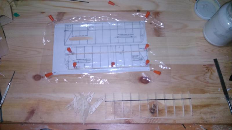

Krzysztof.R Opublikowano 26 Lipca 2014 Autor Opublikowano 26 Lipca 2014 Plany dostałem od znajomego, który kupił KIT większego Wicherka do poskładania. Dokładnie takie jak te, tyle, że na A4. Co do sterowania będzie standardowo; przepustnica, wysokość, kierunek.

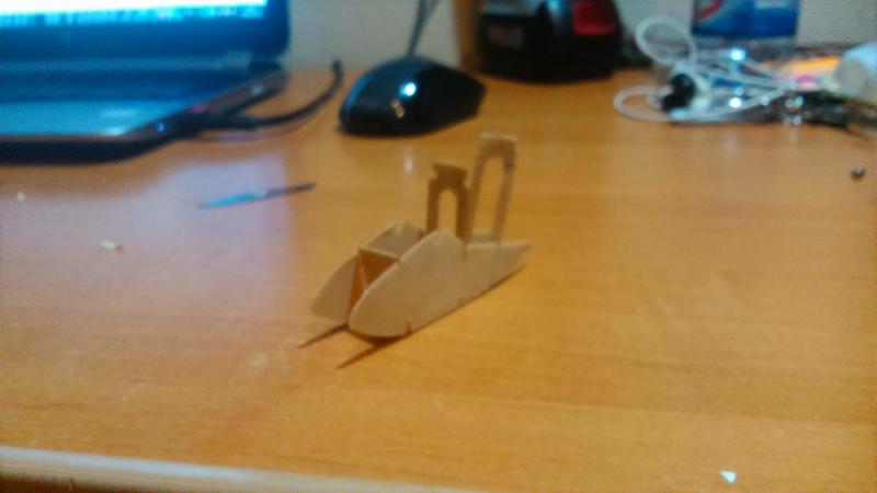

Krzysztof.R Opublikowano 27 Lipca 2014 Autor Opublikowano 27 Lipca 2014 Prac ciąg dalszy. Dzisiaj skromnie, ponieważ gości miałem. Pod koniec przyszłego tygodnia powinienem ruszyć pełną parą. Wyciąłem przód wicherka i spasowałem. : Potem zacząłem klejenie jednego z boków i również przymierzyłem czy pasuje. : Przy okazji zważyłem wszystkie do tej pory wycięte i poklejone rzeczy i ważą 4.1g. Tak więc liczę, że w 20 gramach z całą konstrukcją uda mi się bez problemu zmieścić. Więc, jeśli model wyjdzie wagowo zgodnie z założeniami, to po szybkiej kalkulacji obciążenie powierzchni powinno wynieść niecałe 16g/dm^2. Pozdrawiam Krzysztof

Francka Opublikowano 31 Lipca 2014 Opublikowano 31 Lipca 2014 No Krzysiek zaskakujesz mnie , skrzydełka widziałem na własne oczy wykonanie super. Plany dostał ode mnie są tu http://www.outerzone.co.uk/plan_details.asp?ID=3391 Czekam na resztę wpadaj do nas . 1

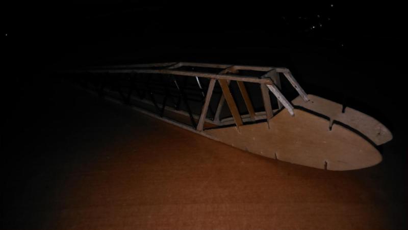

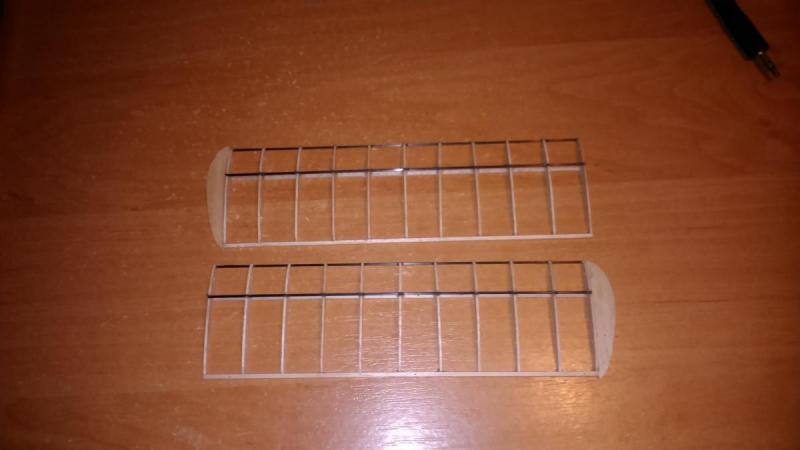

Krzysztof.R Opublikowano 1 Sierpnia 2014 Autor Opublikowano 1 Sierpnia 2014 Prac ciąg dalszy. Nie będę się rozpisywał, bo nie ma za bardzo o czym. Silnik który tu będzie to najprawdopodobniej 8, gdyż stosunek wagi to jego mocy jest najlepszy. Co do wagi, to kadłub waży 3.3g (niedokończony) i skrzydełka także 3.3g (skończone) Jeśli tak dalej pójdzie to nawet lżej modelik wyjdzie niż zakładałem. No i foteczki: Pozdrawiam Krzysztof.
modelarz115 Opublikowano 1 Sierpnia 2014 Opublikowano 1 Sierpnia 2014 Wydaje mi się, cy kadłub zwęża się ku tyłowi?
Krzysztof.R Opublikowano 1 Sierpnia 2014 Autor Opublikowano 1 Sierpnia 2014 Tak zwęża się. Mała modyfikacja ku wygodzie
