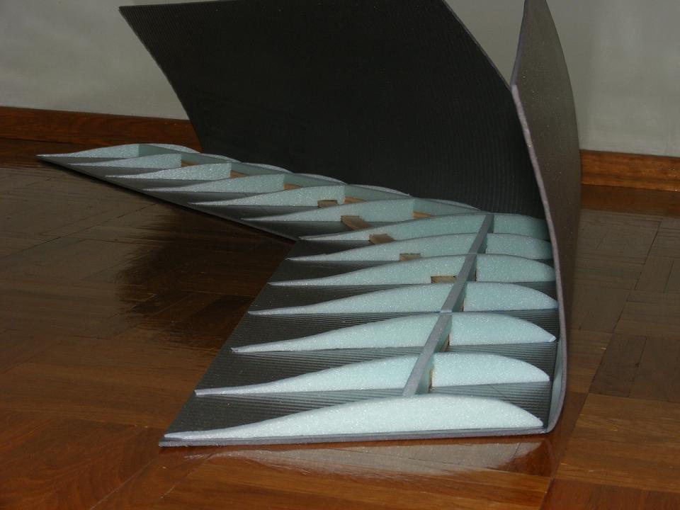

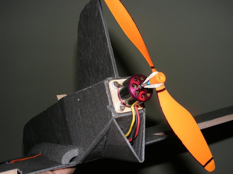

Diakon Opublikowano 16 Marca 2008 Opublikowano 16 Marca 2008 Witam. Jakiś czas temu, po rozbiciu Piborsa tak się zastanawiałem, co by tu zrobić... Nabyło się czarny depron 3mm, więc trzeba było zrobić jakiegoś ciekawego elektryka... W poszukiwaniu natchnienia czy też pomysłu wszedłem w końcu na www.luft46.com , wydrukowałem sobie coś, i ostatecznie decyzja padła na Li P.10. Rozrysowałem "plany" pod depron i wziąłem sie do roboty. Niebawem pewien kolega też zaczął robić Li P.10 - i jak to już bywa, mój wyszedł taki... bo wyszedł a u kumpla jak zwykle wsio starannie... Tak czy inaczej, mój model z w.w. projektem Lippischa ma chyba tylko wspólne to, że jest bezogonowcem . No dobra, zdjęcia: Widok na szkielet skrzydła przed zamknięciem: Już z kadłubem (obecnie jest już przytwierdzony, na zdjęciu jeszcze nie): Na chwilę obecną jest trochę więcej, pozostało wykonanie sterolotek, statecznika pionowego i zamocowanie wyposażenia... Aha. Najważniejsze dane : profil - GOE188 mod. rozp. - u mnie 120cm dł. kadłuba - <50cm (bez silnika, bo napęd naturalnie pchający).

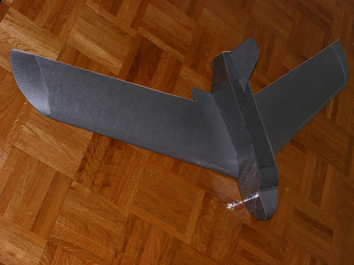

Diakon Opublikowano 20 Marca 2008 Autor Opublikowano 20 Marca 2008 Na razie wychodzi mi tak: To coś u góry to wloty powietrza dla chłodzenia regulatora . Tył modelu tak sie prezentuje: W gruncie rzeczy pozostało: wkleić orczyki i sterolotki, powkładać resztę wyposażenia (tj. to, czego nie widać )... Oblot... Jak pogoda dopisze, to nawet by jutro dało... Ale jak znam życie to kilka dni czasem i minie. Co do masy modelu - trudno mi ocenić, może z ok. 400g; ale to takna oko :wink: .
