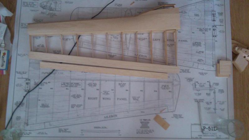

skylfer Opublikowano 30 Sierpnia 2014 Autor Opublikowano 30 Sierpnia 2014 Zastanawiam się czy mogę w tym modelu zamontować klapy.. Lotki zaprojektowano na prawie całą długość skrzydła. Czy mogę podzielić lotki na pół albo wydzielić 1/3 z długości lotki na klapy? Czy byłaby wtedy za mała długość lotek?
mikrus193 Opublikowano 30 Sierpnia 2014 Opublikowano 30 Sierpnia 2014 pokażżżżżżżżżż modellllllllllllllllllllllllll
skylfer Opublikowano 30 Sierpnia 2014 Autor Opublikowano 30 Sierpnia 2014 Skrzydło pod nim lotka no i plan
skylfer Opublikowano 30 Sierpnia 2014 Autor Opublikowano 30 Sierpnia 2014 Model .40 rozpiętość skrzydeł 1450mm kadłub 1270mm lotka też właśnie za wąska mi się wydaje, aby jeszcze ją dzielić Wszystko co od wczoraj zmontowałem: Stabilizator poziomy i pionowy, lotka kierunku i lotka wysokości. + kawałek skrzydła

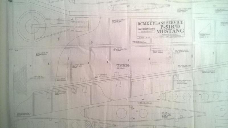

mikrus193 Opublikowano 30 Sierpnia 2014 Opublikowano 30 Sierpnia 2014 wedle mnie to powinno byc tak to jest na 1540mm rozp
skylfer Opublikowano 30 Sierpnia 2014 Autor Opublikowano 30 Sierpnia 2014 Noo tutaj lotka jest porządna. Dlatego pewnie w moim modelu nie ma przewidzianych klap.
mikrus193 Opublikowano 30 Sierpnia 2014 Opublikowano 30 Sierpnia 2014 a mozna by bylo zmienic przed sklejeniem
skylfer Opublikowano 30 Sierpnia 2014 Autor Opublikowano 30 Sierpnia 2014 Tylko bym musiał znaleźć kogoś kto by mi wyciął balsę w Gda w odpowiednim kształcie.
mikrus193 Opublikowano 30 Sierpnia 2014 Opublikowano 30 Sierpnia 2014 sam se wytnij potem oszlifuj easy a z planów widać ze ten model nie jest dostosowany do chowanego podwozia
skylfer Opublikowano 30 Sierpnia 2014 Autor Opublikowano 30 Sierpnia 2014 Jest jest. Na zdjęciu widać plany prawego skrzydła i to właśnie skrzydło zakrywa plany lewego skrzydła, na którym jest rozrysowane chowane podwozie. W instrukcji też jest jak zamontować chowane podwozie

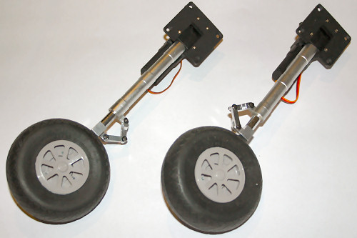

AndyCopter Opublikowano 30 Sierpnia 2014 Opublikowano 30 Sierpnia 2014 Mechanizm podwozia jaki pokazałeś, wymaga dodatkowo zastosowania serw. Rozważ serwa dedykowane, np.: http://radio-modele.pl/podwozie-elektryczne-chowane-do-modeli-10-12kg,307,20358.html Podobnych używam osobiście i sprawdzają się lepiej niż mechanizm+serwo.

skylfer Opublikowano 30 Sierpnia 2014 Autor Opublikowano 30 Sierpnia 2014 Andy, a jaka długość golenia w tym mechanizmie? Ewentualnie jakie serwa do tego podwozia, które ja podałem?
AndyCopter Opublikowano 30 Sierpnia 2014 Opublikowano 30 Sierpnia 2014 Niestety nie posiadam tego modelu - jeszcze. Dlatego tak bacznie będę spoglądał na Twoje postępy z prac.Długość golenia podaną masz w dokumentacji, a do sterowanego ustalisz na podstawie długości/wysokości mechanizmu na który się zdecydujesz. Ważnym jest sposób w jaki wypuszcza się golenie (od 14:24 min filmu):http://youtu.be/GoKQW8xqbu8
skylfer Opublikowano 30 Sierpnia 2014 Autor Opublikowano 30 Sierpnia 2014 Z tym że ja potrzebuję podwozie nie obracane Nie chciałem zakładać drugiego tematu dlatego tutaj piszę. Obecnie składam P-51D Mustang.
