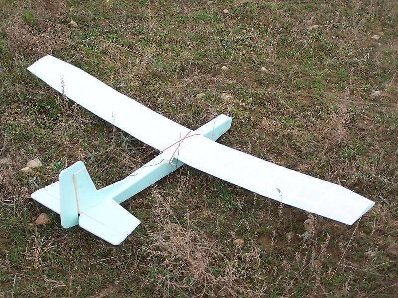

Diakon Opublikowano 31 Grudnia 2006 Opublikowano 31 Grudnia 2006 Witam . Przedstawiam Wam wskrzeszony mój pierwszy szybowiec RC, ale trochę zmodyfikowany :wink: . Przede wszystkim poprawce uległo usterzenia, a do tego (do teraz 8) ) poprawiam wzmocnienie skrzydeł. Tak prezentował się jeszcze wczoraj: Dziś skrzydełko okleiłem trochę taśmą; trochę, to znaczy do momentu gdzie kończą się wsadzone sosnowe listweki. Jeśli teraz skrzydło nie będzie sie bardziej uginać, to okleję skrzydełko do końca. Rozpiętość obecnie wynosi 146cm, waga - hmm, nie mam odpowiedniej wagi, ale skoro Ario wazył 290g, to myślę, że ten jakieś 300 - 350g. Profil to SD 7034. Szybuje bardzo ładnie... :roll:

Motylasty Opublikowano 1 Stycznia 2007 Opublikowano 1 Stycznia 2007 Cytat Profil to SD 7034. Szybuje bardzo ładnie... Strasznie jestem ciekaw jak uzyskałes ten profil, masz może dokładniejsze zdjęcia skrzydła, szczególnie z boku "profilu", a jak wygląda u Ciebie krawędź spływu ( tego na zamieszczonej fotce nie widać ). Jak skrzydło zbudowane jest w środku, tzn ile i jakie dzwigary. Soryy za ilość pytań, ale jak wiesz 'pasjonuje" mnie ostatnio budowa motoszybowców depronowych, a juz szczególnie budowa płatów. Z doswiadczenia wiem że "utrzymanie" jakiegolkolwiek profilu w depronie jest sprawa niełatwą, pomijając oczywiście wszelkie wariacje, czyli profile CoRękaDała i powiedzmy profile "modyfikowane".
Pawel_W Opublikowano 1 Stycznia 2007 Opublikowano 1 Stycznia 2007 z własnego doświadczenia wiem że profile płasko - wypukłe daje się w depronie dość dobrze odwzorować. W Islanderze mojego taty jest profil NACA - 2212, czy 2412 zmodyfikowany tak że ma płaski spód a krawędź spływu ma grubość ok. 1 - 1,5 mm. Całość z depronu Decora 3mm.
Motylasty Opublikowano 1 Stycznia 2007 Opublikowano 1 Stycznia 2007 Cytat z własnego doświadczenia wiem że profile płasko - wypukłe daje się w depronie dość dobrze odwzorować Oki tylko że SD7034 nie jest profilem płaskowypukłym w dosłownym tego słowa znaczeniu, przyjrzyj mu się dokładnie, na dodatek mówimy o szybowcach, gdzie profil a właściwie jego prawidowe odwzorowanie to sprawa kluczowa. Śmiem twierdzić że każda próba uzyskania tego profilu w depronie to sprawa mało możliwa, zwróć uwagę na krawędź spływu SD7034, a właściwie jego spodnią część. Oczywiście mówię o odwzorowaniu profilu o cięciwie ok 15-20 cm, bo z cięciwą dajmy na to 100 cm nie ma żadnego problemu - to zupełnie inny wymiar.
Diakon Opublikowano 1 Stycznia 2007 Autor Opublikowano 1 Stycznia 2007 http://www.szabatowski.com/forum/viewtopic.php?t=135&start=0 - widzicie? To jest ten sam model, dodałem do nazwy "mod." jak "modernizowany", bo wzmocniłem skrzydło (nadal za słabo, ale o tym zaraz), no i usterzenie zmieniłem (do bani był kierunek ). Skrzydło pokryłem... papierem śniadaniowym , wiem, kabaret, ale ciężko by było czym innym chcąc mieć taki profil. Z racji, że papier lubi wilgoć i na dworze trochę marszczy się (no i psuje siłą rzeczy doskonałość) zacząłem skrzydło pokrywać taśmą, ale na razie tylko tam gdzie zainplantowałem sosnowe dźwigarki. Sam model jest już stary, starszy od ToTa (przynajmniej wcześniej go opisałem), i jak wspominałem został wskrzeszony. Samo skrzydło jakbyście zobaczyli, jest miernej jakości, więc pytania o krawędź spływu, itd. są nie na miejscu. W każdym bądź razie, wykonałem je z depronu 3mm, odpowiednio przyciętego skalpelem (papierem ściernym nie lubię się bawić). Żeberka jak i reszta z depronu 6mm, centropłat to po prostu kilka żeberek sklejonych ze sobą . Cytat sądząc po przodzie kadłuba to chyba motoszybowiec. Jest to SZYBOWIEC, motoszybowce mnie nie interesują, choćby ze względu na brak napędu i funduszy na jego zakup :wink: . Pasacik powstał dlatego, bo nigdzie nie widziałem w necie podobnych (prostych) szybowców z depronu, a Zefirek- szybowiec... no wiecie :roll: Skrzydła wzmaciałem sosnowymi listewkami, zostawiłem 45cm (końce skrzydeł) nie wzmacniane - w powietrzu już się tak nie uginały, więc pomyślałem, że wystarczyło. Dziś byłem polatać, trochę wiało, zwłaszcza w porywach, ale latało mi się jak dotąd najlepiej tym modelem. Jednak na większe wietry (tak jak dzisiaj) przydałyby się lotki... 8) Szła chmura z deszczem, więc chiałem wylądować (i iść do domu). Wylądowałem nieco twardo, ale mimo wszystko... znowu złamało się skrzydło zaraz za dźwigarem :evil: ; nie wiem czemu, wyglądało to dość dziwnie... Czyli trzeba je jeszcze wzmocnić i okleić do końca.

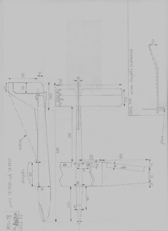

Diakon Opublikowano 2 Stycznia 2007 Autor Opublikowano 2 Stycznia 2007 Chciałbym wykonać coś takiego: Byłby to szybowiec wzorowany na podstawie prostego szkicu i dwóch zdjęć Delfina zamieszczonego w Modelarzu chyba 6/05r. Zaznaczam, że to tylko wstępny projekt... Znowu bedę musiał coś samemu zaprojektować... No chyba, że mi znajdziecie coś w sam raz dla mnie! A co by mnie interesowało? Konstrukcja balsowa, rozpiętość od ok. 1,1m do 1,7m; prosta i solidna (w miarę :wink: ) konstrukcja; profil SD7037... Najlepiej na 3 mini Conrady (bo tyle mam), chyba, że jednak będę musiał dokupić... Może jakieś pomiędzy mini a standart (na usterzenie). Po moim skromnych doświadczeniach, mały przyrost wagi byłby przydatny (wiatr mi spycha moje szybowce), ale rzecz jasna nie kosztem ołowiu na nosie, tylko czymś pożytecznym, np: mocniejszym serwem. Na razie to tyle.
Piotrek_F3J Opublikowano 2 Stycznia 2007 Opublikowano 2 Stycznia 2007 diakon plany poszły na maila jak jakies nie bedą sie otwierac to napisz to jeszcze raz wysle ...moze z nich nie skorzystasz ale moze ci jakos pomogą w czyms... :wink: powodzenia... pozdrawiam !
Pawel_W Opublikowano 2 Stycznia 2007 Opublikowano 2 Stycznia 2007 Michaś pasuje jak w mordę strzelił Tylko w nim oryginalnie jest E205. Ale to też dobry profil. Co prawda zaraz się podniesie tumult że to staroć itp. co nie zmienia faktu że mam kilka modeli z nim i latają świetnie.
