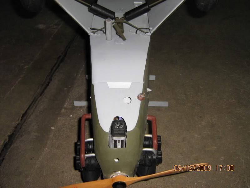

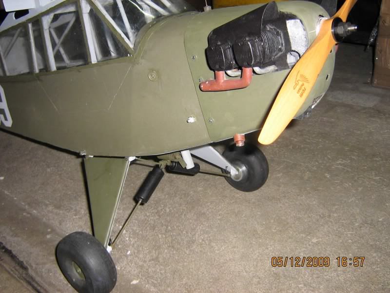

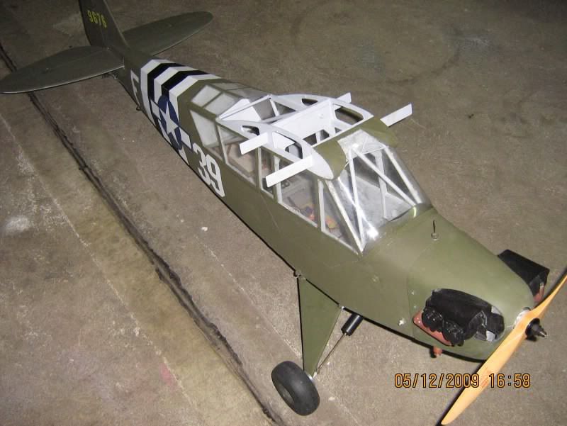

MareX Opublikowano 5 Grudnia 2009 Autor Opublikowano 5 Grudnia 2009 Udało mi się dzisiaj trochę posiedzieć przy modelu i z grubą przesadą mógłbym powiedzieć, że kadłub jest już zrobiony i można by silnik odpalać. Tak to sobie wygląda na chwilę obecną, a tę "grubą przesadę" sami zobaczycie: Dorobione wreszcie śrubeczki M2,5 , którymi przykręcona jest maska. Widać też w świetle flesza różnicę koloru maski i folii, ale gołym okiem ta różnica jest prawie niewidoczna. Widoczek z góry, wklejony już wlew paliwa ze sprytnym wskaźnikiem tegoż w postaci bagnetu pływającego na jakimś korku po powierzchni benzyny. Podwozie już na swoim miejscu, jak również prądnica napędzana śmigiełkiem. Ten wylot spalin muszę przedłużyć taką samą rurką silikonową, ale w tym celu potrzebuję kawałeczka /3 cm/ rurki, np. aluminiowej o fi zewn. 10 mm i trzeba będzie gdzieś tego poszukać. Tutaj te niezbyt koliste klapki wzierników, ale na szybki rzut okiem są dobrą "emitacją", jak zwykł był mawiać jeden z oficerów naszego SW. Spód kadłuba z innymi klapkami, tu rewizje przewodów hamulcowych. Zawieszenie tylnego kółka i mocowanie linek stabilizujących usterzenie, po którą to linkę musiałem dzisiaj rano udać się do sklepu "rybackiego", gdzie nabyłem drogą kupna 7 metrów takiej zielonej stalki na szczupaka. Reszta będzie na przyszłość, np. do czekającego w swej kolejce "hitlerowca"... Jeszcze go raz od spodu, gdzie widać brak ciągłości w malowaniu, ale "generalnie" /jak mówi ma córcia w co drugim zdaniu/ jest "wspaniale", chociaż niektórzy mówią, że wspaniale to już było... Jutro zaczynam myśleć nad skrzydełkami.

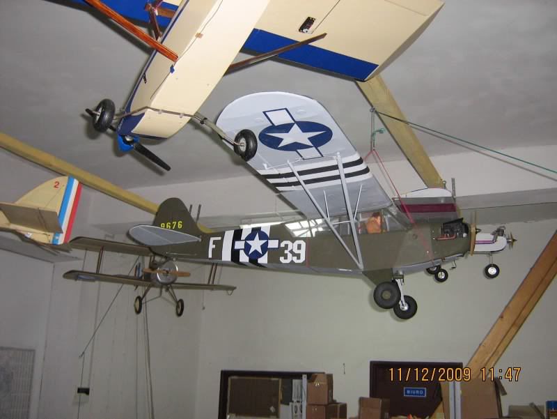

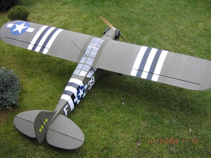

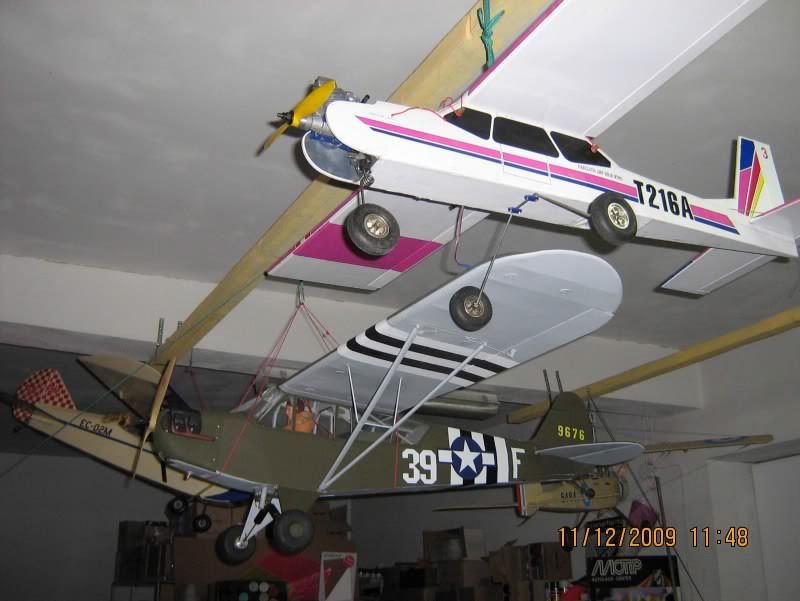

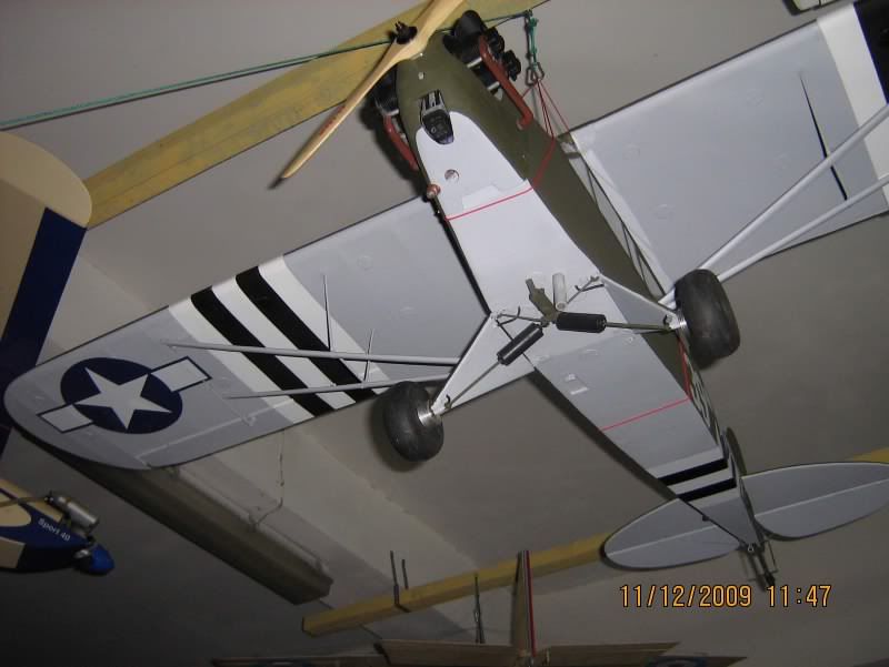

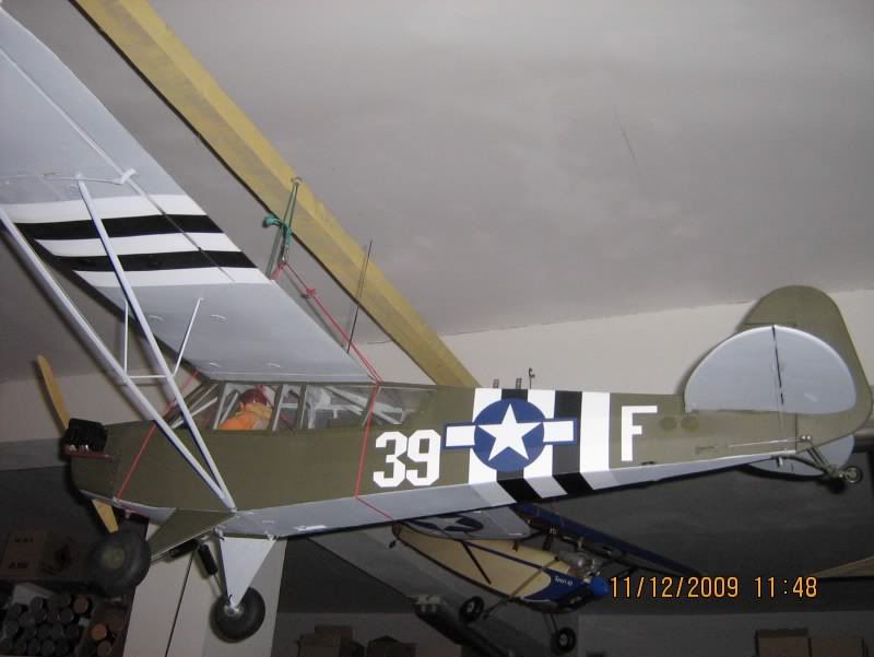

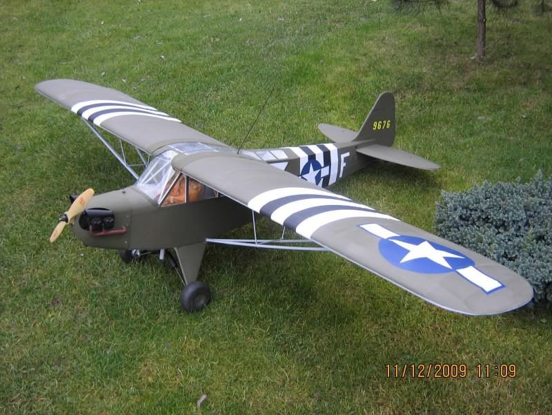

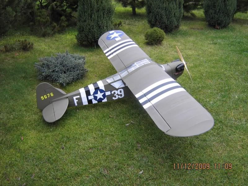

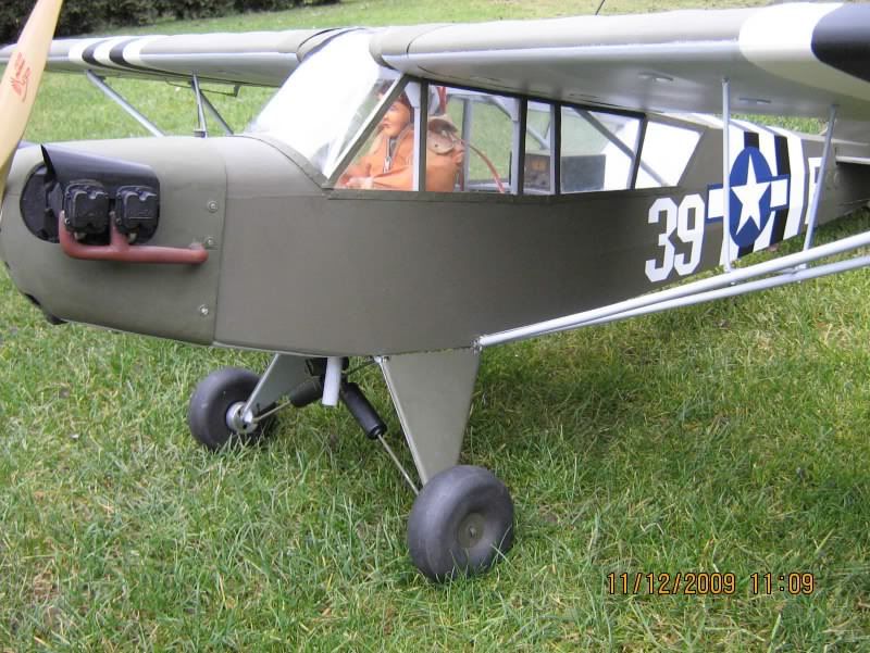

MareX Opublikowano 11 Grudnia 2009 Autor Opublikowano 11 Grudnia 2009 Znowu kilka popołudni posiedziałem nad drobiazgami, ale wreszcie też i prawie skończyłem remont tego modelu. Poskładałem go w całość, wytaszczyłem na świeże powietrze i postawiłem na trawce: Pan Pilot już w kabinie, ale jeszcze nie na stałe, gdyż dopiero wiosną mam zamiar zabrać się za regulacje serw i docieranie silnika. Mój Piper w innych ujęciach: I od tyłu, gdzie jednak widać różnicę w kolorze folii i użytej przeze mnie farby : Po "wywietrzeniu" modelu, zrobiłem dla niego miejsce u powały, sporządziłem wieszadło ze sznureczka i model powiesiłem. Tak też sobie wisi: W gronie innych modeli chyba mu raźno i do wiosny przewisi sobie w spokoju: I to by na razie było, wiosną jeszcze pomaluję mu na górnej powierzchni płatów takie zielone plamy maskujące i wtedy powiem: finito. Teraz zabierał się będę za Jungmastera, ale o tym w innym temacie.
meteor Opublikowano 11 Grudnia 2009 Opublikowano 11 Grudnia 2009 Zaraz będzie że czepiam się szczegółów ale czy te cyfry na stateczniku pionowym nie miały koloru wchodzącego bardziej w pomarańcz ? Podziwiam tak piękną robotę, mam nadzieje że też skończę niedługo swojego piperka :roll: Porównując zdjęcia z 1 strony do tych teraz zastanawiam się ile kosztowało Cię to pracy :shock:
darek.3333 Opublikowano 11 Grudnia 2009 Opublikowano 11 Grudnia 2009 Piękna robota i od razu przypomina mi się "nasz" aeroklubowy Piperek - zielony z numerami SP-MAM. Tylko chciałem zwrócić uwagę co do pozycji pilota, wydaje mi się że jak jest sam w kabinie to siedzi z tyłu. Z przodu siedzi pasażer, uczeń pilot lub miejsce jest puste. Spytaj córkę , ona powinna pamiętać Piperka Marka Masalskiego....
MareX Opublikowano 11 Grudnia 2009 Autor Opublikowano 11 Grudnia 2009 Marcinie! Możemy mówić jedynie o godzinach mojej pracy przy remoncie tego modelu. Jego autorem, wykonawcą i zdobywcą należnch nagród jest Pan Zbigniew Rusinek, któremu ja w bardzo niski pas sie kłaniam. W moje ręce ten model wpadł zupełnie przypadkowo, przebywszy bardzo okrężną drogę z K-wa do K-wa i gdyby nie ten przypadek , nigdy bym go nie dostał. Darku! Czy zauważyłeś to "malutkie radyjko" za Panem Pilotem? To ono, niejako, wymuszało pozycje pilota "z pierwszej kabiny"... Tranzystory chyba już wtedy wynaleziono, ale radyjko było na pokaźnych lampach, a wersja aeroplanu służyła obserwacji pola walki. Aeroplan Pana Masalskiego jest chyba wersją zupełnie cywilną, ponoć sprowadzoną ze Szwecji, figuruje jako tapeta na moim monitorze i wiele szczegółów tam weryfikowałem, daleko nie szukając, bo też i ta wersja wiele od wojskowej nie odbiegała. Będę miał przyjemność , kiedy ten model stanie na Żarze obok samolotu Pana A.Nowaka, który został "wyliterowany" w oparciu o tenże mój modelik. I tak na koniec. Ta "MAMA" wcale nie jest waszym samolotem, chociaż u Was hangaruje. Jest to własność MLP w Krakowie, udostępniona w użytkowanie AW. Prawda?
darek.3333 Opublikowano 12 Grudnia 2009 Opublikowano 12 Grudnia 2009 Nie wiedziałem , że w tej wersji radyjko zajmowało miejsce pilota. Człowiek się uczy całe życie. :wink: Co do własności i umów użyczenia większości samolotów AW nie wypowiadam się bo nie wnikałem w tą materię. Ale wiem , że wielokrotnie musiałem taszczyć tego MAMA za ogon z hangaru szybowcowego przy porannym wyhangarowywaniu sprzętu. Piper Masala faktycznie sprowadzony został ze Szwecji ale wcześniej w jego posiadaniu był egzemplarz wypisz wymaluj jak Twoja makieta, który niestety bardzo smutno skończył.
MareX Opublikowano 12 Grudnia 2009 Autor Opublikowano 12 Grudnia 2009 Tak Darku, znam doładnie temat poprzednika "żółtasa"i wiem, jak Pan M. to przeżył. Być może właśnie dlatego mój Piperek, wyżej prezentowany, jest właśnie moim modelem. Przypadek, samo życie, zrządzenie losu... Ponoć wszystko jest w gwiazdach zapisane. :wink: Mam nadzieję, że ten model będzie latał doskonale, na miarę mistrzowską, a ja będę miał wielką frajdę oglądając go w powietrzu.

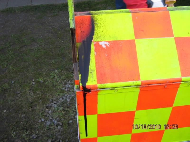

MareX Opublikowano 11 Października 2010 Autor Opublikowano 11 Października 2010 I w tym temacie długo się nic nie działo, ale już to zmieniam. W międzyczasie udało mi się kupić od naszego forumowego Kolegi Huberta, taki sam silnik 4T 15 cm3, jaki pierwotnie w postaci "Magnum" miałem zamiar użyć w tym Piperku. Wiązało się to z docieraniem, a od Huberta mam już dotarty silnik, więc tamten nowy zostanie do innego modelu. Ten używany silnik tak długo leżał, że aż się "zależał". Rozebrałem go na części, nast. moczyłem w "dykcie" aż go rozruszałem , przesmarowałem neutralnym olejkiem i skręciłem w całość. Założyłem do modelu i wczoraj wreszcie po wielu próbach i kręceniu udało się nam ten silnik uruchomić. Okazało się, że chociaż dobrze chodził, to z wielkim oporem obracała się przepustnica gaźnika, aż wreszcie całkiem przestała się obracać. Tego elementu nie myłem i widać tam też zaległ stary olej. A jaki mimo czyszczenia był w środku ten silnik brudny , widać na fotce obrazującej to , co wyciekło z niego po kilkuminutowej pracy: Czarny syf . Usytuowanie wydechu tuż nad skrzynką startową dało też fajny efekt gromadzenia się dymu w tejże, co po otwarciu skrzynki tak wyglądało: Dzisiaj zamierzam rozebrać gaźnik i porządnie go wyczyścić. No i znowu silnik odpalić i wyregulować. A później się zobaczy...

MareX Opublikowano 11 Października 2010 Autor Opublikowano 11 Października 2010 Hubercie i inni Koledzy takoż! Rozebrałem dzisiaj gaźnik, wymyłem, szmateczką przeczyściłem i ponownie złożyłem. W efekcie okazało sie, że "gimbus" dociskający dźwignię /to tak na cześć najsłynniejszego Ministra Oświaty. który wprost z Ameryki, wraz z totalną reformą oświaty, zafundował polskim dzieciakom "gimbusy", które, tak jak w Ameryce, miały dowozić dzieci do szkół wprost spod domów, a później tam je odstawiać/ jest wyrobiony i kluczyk się w nim swobodnie obraca. Wymieniłem "gimbusa" i po sprawie. Na ponowne odpalanie i regulację motorek musi jeszcze, niestety, troche poczekać... Będzie chodził jak się patrzy i maszynkę swobodnie w niebo pociągnie.
