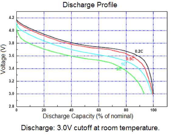

woj123 Opublikowano 1 Września 2014 Opublikowano 1 Września 2014 Nie da się "przekraczać zadeklarowanej pojemności " gdyż to maksymalne napięcie (4,2V) ogranicza i odcina ładowanie i nie jest zależne od naszych chęci. A co do pojemności to może wejść tyle co na naklejce bo tyle jest w pakiecie przy założeniu, że zużywamy do wystąpienia napięcia 3.0V. W teorii rozładowywanie małymi prądami do poziomu 3.0v pakietom nie szkodzi.Dopiero przekroczenie w dół 3.0V i w górę 4.2V je niszczy. W praktyce i w warunkach modelarskich czyli rozładowywanie dużymi prądami powoduje, że te wartości powinniśmy podnieść do 3.6 lub (pod obciążeniem) do 3.4. Natomiast limit 3.8V jest bez sensu bo obcinamy sobie czas pracy nominalnej, na przykład dla pakietu 3s 11.1.

mike217 Opublikowano 2 Września 2014 Opublikowano 2 Września 2014 Pisałem kiedyś o pomiarze pojemności pakietu i wpływie małego prądu rozładowania ( głębokiego) w porównaniu do strzału dużym relatywnie prądem do 3V na cele. Skoro chcesz sprawdzić realną pojemność ogniwa to rozładuj je prądem jaki w modelu będzie pakiet obciążać. Ten pakiet niestety zabiłeś bo głęboko go rozładowałeś małym prądem. Powoduje to nieodwracalne reakcje chemiczne. Spuchniecie powoduje wzrost oporności i w efekcie szybsze grzanie się celi. Koło się zamyka i takie pakiet oczywiście naładujesz, wejdzie w niego tyle co powinno ( To Ciebie nie powinno interesować, powinno Ciebie interesować ile wyszło) , lecz takie ogniwo będzie miało tendencje do nagłego przyrostu temperatury kiedy odda około 60% nominalnej pojemności. Dobre wyniki daje użytkowanie pakietu zgniecionego dwoma blachami tak aby cele nie puchły ( jest to już praktykowane w wyczynie). Szkoda, że nie masz pomiarów rezesystancji nowego pakietu i po Twoich testach. Powyższe moje zdania są podparte dziesiątkami ekstremalnie eksploatowanych pakietów ( można to liczyć na wiadra) , jak i wynikami zarówno w naszej krajowej czołówce jak i swego czasu w światowej. PS , do takich testów następnym razem pożycz od kogoś ładowarkę a nie zabawkę, wtedy takie rzeczy nie będą miały miejsca.
