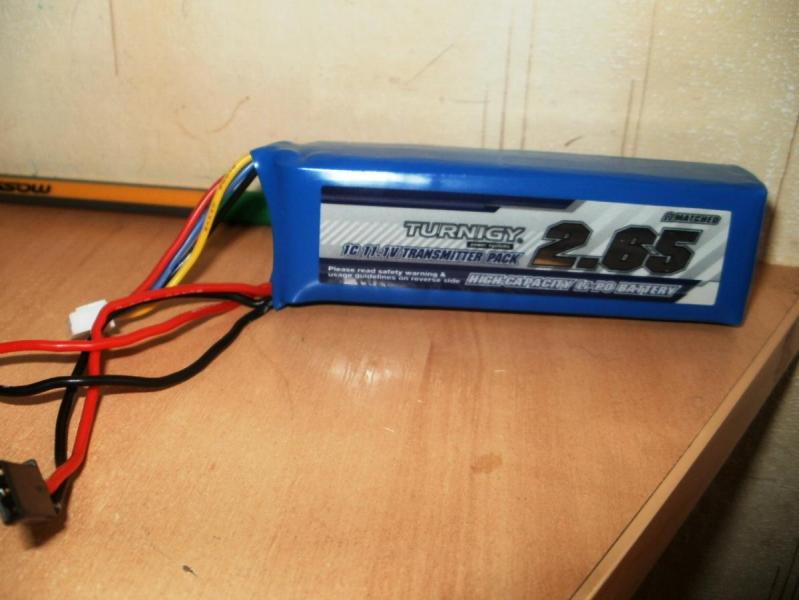

Gerusek Opublikowano 17 Września 2014 Opublikowano 17 Września 2014 Proszę o pomoc. Mój aku Lipo Turnigy 2.65 przez przypadek został rozładowany. Cele poszczególne mają napięcie: 1 - 3.80 V, 2- 0,00 V, 3 - 1,82 V. Nie jest w ogóle spuchnięty. Ładowany tylko dwa razy. Czy da się go uratować?
bubu2 Opublikowano 17 Września 2014 Opublikowano 17 Września 2014 Prawdopodobnie nic mu nie będzie. W ładowarce ustaw ładowanie NiMH, poładuj 10 min. i rozpocznij normalne ładowanie LiPo.
Gerusek Opublikowano 17 Września 2014 Opublikowano 17 Września 2014 Mam ładowarkę OMAX B6 i po zaprogramowaniu ładowania NiMH pokazuje się komunikat CONNECTION BREAK. Kombinowałem na wszystkie sposoby i niczewo.
pawel4090 Opublikowano 17 Września 2014 Opublikowano 17 Września 2014 Gerusek, nie wiem ile masz lat, bo nie napisałeś, ale weź zutylizuj ten pakiet, dla Twojego dobra. Bogdan-BUBU co Ty za rewaluacyjne przepisy przekazujesz koledze, i piszesz, że mu nic nie będzie... 0 V na celi i uważasz, że to OK. ???
tomek.ekk Opublikowano 17 Września 2014 Autor Opublikowano 17 Września 2014 Myślę, że warto spróbować mimo wszystko :-) Pakiety nie są tanie i nawet jakby działał z mniejszą pojemnością to i tak warto - zwłaszcza, że nic nie spuchło... Oczywiście z zachowaniem ostrożności!!!. Apropo "wzbudzenia" wystarczą np. 3 paluszki połączone szeregowo aby podładować pakiet do napięcia, które będzie wystarczające dla ładowarki lub może spróbować np programem od Pb... A wracając do pakietu kumpla, który u mnie leżakuje... Pakiet twardy jak... skała, równo trzyma napięcie 3,79V. W weekend spróbuję doładować go do pełna prądem 1C i sprawdzę jak się spisuje później przy rozładowywaniu...
idfx Opublikowano 17 Września 2014 Opublikowano 17 Września 2014 ?? Przecież ten pakiet ma przerwę a nie jest rozładowany .. (według mnie). Miałem identycznie z pakietem KingMaxa. Jedna cela 0V. Po rozebraniu okazało się, że puściła jedna blaszka łącząca cele. Najgorsze było to, że na biurku pakiet miał pełne napięcie a w locie puszczało od wibracji (co się skończyło podwójnym kretem). Jeżeli jednak nie ma przerwy a cela ma 0V to w żaden sposób jej nie uratujesz. Jak nie masz zdolności manualnych / elektronicznych to też proponuję go zutylizować a nie naprawiać. BTW .. Proszę poprawić pole skąd w profilu i uzupełnić wiek. W innym wypadku konto zostanie zdeaktywowane. No i jeszcze jedno .. Kiedy są imieniny Geruska ??
bubu2 Opublikowano 17 Września 2014 Opublikowano 17 Września 2014 Prawie każdy pakiet po "rozładowaniu do końca" będzie miał jakieś napięcie na kilku celach, a na jednej właśnie zero. Proces rozładowywania zawsze trwa do wyzerowania jednej celi i wówczas się zatrzymuje. Stąd na kilku celach jest zawsze napięcie, a na jednej nie, tej najsłabszej (tanie pakiety nie są wogóle selekcjonowane, dlatego tak często wymagają balansowania). Jeśli ten pakiet nie jest stary, wystarczy spróbować "podnieść" tę celę i w 90% dalej go można uzywać. Mówię o tym, nie po jednym przypadku, a po co najmniej kilkunastu, gdy ratowałem kolegom ich baterie rozładowane do końca w podobny sposób. Cela zerowa zawsze wykaże przerwę w pakiecie (a pomyślcie dlaczego?). Jeśli wadliwa cela się nie podniesie, można ją usunąć, i zrobić pakiet dwucelowy. Może się też zdażyć przerwa, ale to bardzo mało prawdopodobne (choć możliwe). Ale do "utylizacji"?. Dajcie żyć. pawel4090 A co mu może się przydarzyć? jeszcze jeden przerażony? A spotkałeś wszystkie cele kiedykolwiek rozładowane równo do końca? w dodatku w Turnigach? Skąd czerpiecie wiedzę o tych niebezpieczeństwach? Pewnie z tego forum, bo raczej nie z wiedzy i praktyki. Jeśli ma być wyrzucony, powiedzcie gdzie, a ja nim jeszcze polatam, jak go znajdę. Ze się nie boicie telefonów i laptopów, aparatów fot. i Bóg wie czego jeszcze. A już pojazdy napedzane elektrycznością-to dopiero może być horror. Powinny być przechowywane w doniczkach. Tam są takie same akumulatory. 1
pawel4090 Opublikowano 17 Września 2014 Opublikowano 17 Września 2014 Bubu, skąd wiesz, że te porady nie trafiają do dziecka - Gerusek nie podał wieku. Ze Ty to robiłeś, nie znaczy, że inni mają takie zdolności. Pomyśl, zanim napiszesz i do kogo piszesz. Nie rób ze mnie "oszołoma", panikarza, pracuje z dziećmi to wiem do czego są zdolne i jakie maja pomysły... To są moje spostrzeżenia i moja opinia. 1
Andy. Opublikowano 17 Września 2014 Opublikowano 17 Września 2014 Potwierdzam to co napisał bubu2 - kilka miesięcy temu wyleciał mi w powietrzu z ESA-y pakiet nanotech 1300 razem z regulatorem . Znalazłem go dopiero po kilku dniach (szukałem w chaszczach po pas - bo szkoda było - nówka). Po znalezieniu okazało się, że regulator cały czas podpięty ciągnął prąd, cele wszystkie na "0" V, troszkę podpuchnięty... i po podładowaniu na programie do NiMH do 3v na celę ładowanie w programie dla lipoli. Do tej pory hula jakby nic mu wcześniej nie było... A co do kilku sytuacji u znajomych - zapłon następował, gdy wystąpiło zwarcie...
