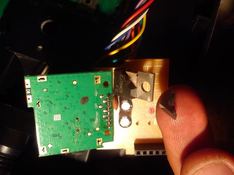

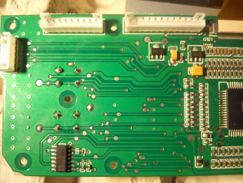

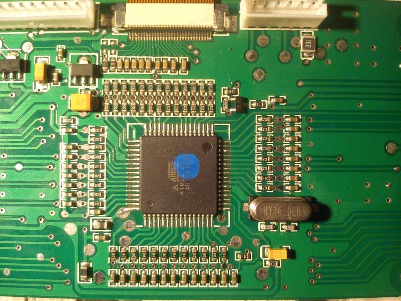

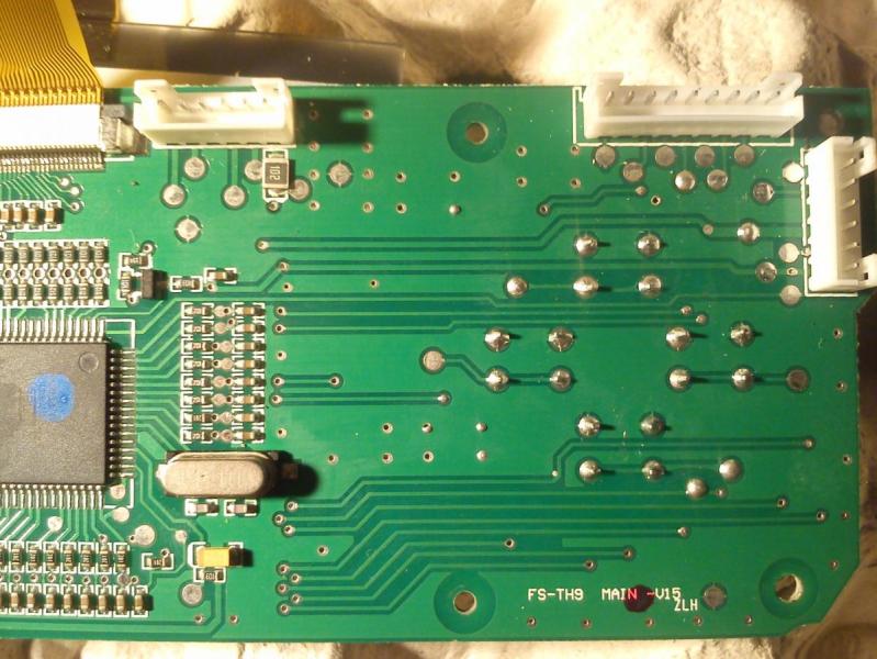

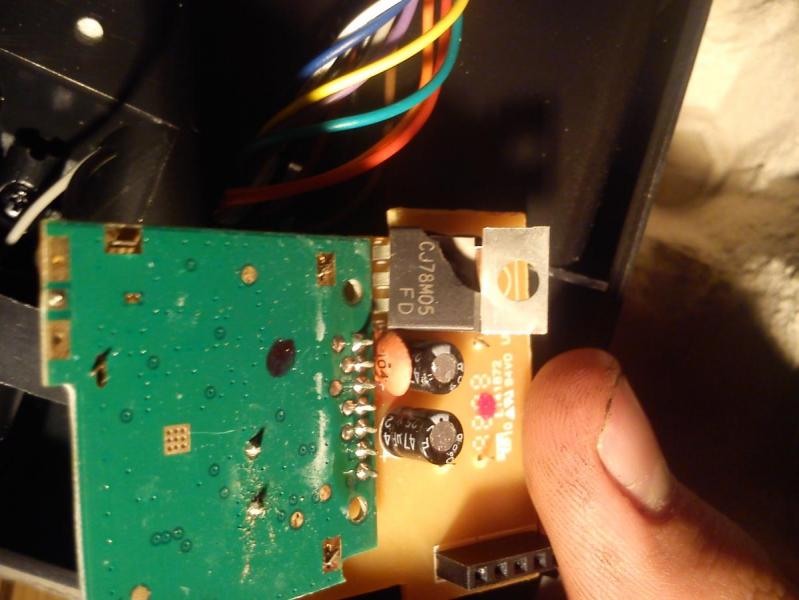

polpakpol Opublikowano 12 Września 2014 Opublikowano 12 Września 2014 Aparatura działała i spisywała się bardzo dobrze. Dokupiłem więc do niej podświetlenie i pakiecik Li-Fe 9.9V Wykonałem kilka lotów i postanowiłem naładować Li-Fe. Po naładowaniu podpiąłem go do aparatury, zamknąłem klapką i chciałem zobaczyć czy wszystko jest ok, więc włączyłem aparaturę, nie minęła sekunda i coś w środku wybuchło Natychmiast wyłączyłem apkę ... co się okazało pomyliłem polaryzację i na + dałem - Poprawiłem wtyczkę, włączam aparaturę i co ?? TRUP :/ Podświetlenie się świeci i poza typ aparatura nie daje oznak życie :/ Postanowiłem rozebrać aparaturę i sprawdzić co wybuchło. Najpierw przed jej rozkręceniem wyjąłem moduł nadawczy i ku mojemu zdziwieniu w środku coś brzęczało (latało luzem w środku modułu) po obwąchaniu modułu czuć spaleniznę więc rozkręcam. Po rozkręceniu okazało się, że tranzystor wybuchł, zadowolony że to tylko tranzystor postanowiłem włączyć aparature bez modułu ale ona dalej się nie włącza :/ Czyli nie dość że padł moduł to jeszcze aparatura Po rozebraniu aparatury nie widać żadnego spalonego elementu oraz żadnej spalonej ścieżki. Jak padł mikrokontroler (ATmega 64) to kaplica Miał ktoś podobny przypadek i wie czy aparatura nie ma jakiegoś zabezpieczenia lub co mogło ulec uszkodzeniu ?? Znalazłem ciekawy wątek o takiej samej usterce: http://www.epheli.pl/index.php?name=PNphpBB2&file=printview&t=26579&start=30 Jutro posprawdzam napięcia, szczególnie na scalaku 78L05
PK999 Opublikowano 12 Września 2014 Opublikowano 12 Września 2014 Nie ma zabezpieczenia. Padają zwykle same regulatory 7805 i kondensatory tantalowe - to o dziwo powierzchownie wygląda u Ciebie ok. Moduł naprawisz bez problemu a w nadajniku trzeba mierzyć i szukać.

polpakpol Opublikowano 12 Września 2014 Autor Opublikowano 12 Września 2014 Czy podczas pomiarów mogę sobie wziąć bezpośrednio masę z pakietu ?? Będę mierzył wg tego: Czy muszę odlutowywać te nóżki z lewej strony aby dokonać pomiaru ?? Okey, bez odlutowywania nóżek tam gdzie powinno być 5V oraz 3.3V jest napięcie tylko 1.1V Pewnie po odlutowaniu bez obciążenia będzie wyższe ale czy wyniesie 5V ?
