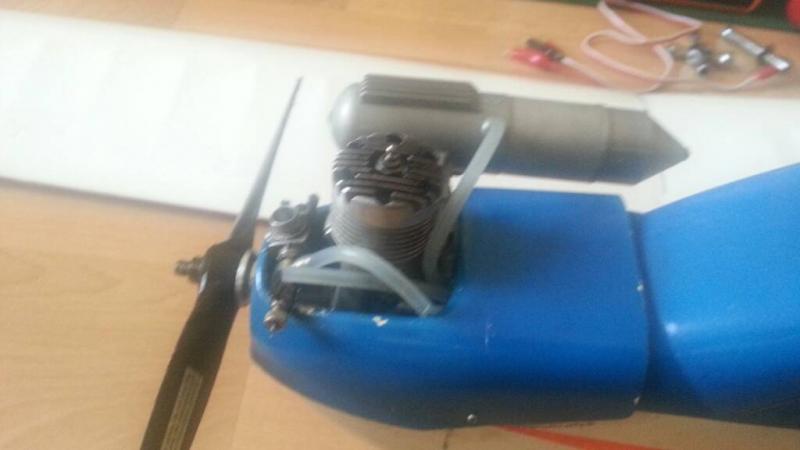

Przemek1979 Opublikowano 5 Października 2014 Opublikowano 5 Października 2014 Witam was mam pytanie czy można przerobić silnik żarowy na silnik benzynowy na mieszanke pb95 + olej może wystarczy wymienić tylko świece? Mam samolot trener 6ccm nitro a chcę mieć bęzyne.
Marcin K. Opublikowano 5 Października 2014 Opublikowano 5 Października 2014 W jakimś sklepie w pl widziałem zestawy do przerobienia silnika. temat już był http://pfmrc.eu/index.php?/topic/13140-przer%C3%B3bka-zap%C5%82onu-z-%C5%BCarowego-na-iskrowy/ A nie lepiej wymienić silnik na Evo? http://www.modelmotor.pl/silnik-10-cm3-evolution-10gx.html http://www.modelmotor.pl/category/silniki-benzynowe-uklady-zaplonowe-cdi-konwersje-silnikow-zarowych
Przemek1979 Opublikowano 5 Października 2014 Autor Opublikowano 5 Października 2014 Tak nowy silnik to jest to. ale troche drogi interesuje mnie sama świeca iskrowa czy co jeszcze bym potrzebował?trzeba rozgwintować otwór? ? Czy gwinty pasują? Musi miec aparat zapłonowy z fajką czy nie?
elmichal Opublikowano 5 Października 2014 Opublikowano 5 Października 2014 Dopasowanie mechaniczne to najmniejszy problem, trzeba dorobić cały układ zapłonu (czujnik położenia, moduł zapłonowy, zasilanie do niego-najlepiej niezależne od pozostałego). Problemy może sprawiać gaźnik, prawdopodobnie zakres jego regulacji będzie za mały. Przy tym wszystkim przy tak małej pojemności prawie pewny jest spadek mocy wraz ze znacznym zwiększeniem masy. Otwartym pozostaje pytanie jak silnik zniesie taką przeróbkę, bo to, że inny model dobrze to zniósł nie jest wyznacznikiem, że i ten przeżyje. Z zalet łatwiejsza dostępność paliwa i jego mniejszy koszt, pytanie ile trzeba by było go wylatać, żeby koszt się zwrócił (pytanie czy za technicznego życia tego silnika
Przemek1979 Opublikowano 5 Października 2014 Autor Opublikowano 5 Października 2014 Dziękuję teraz wiem że nie warto się bawić
