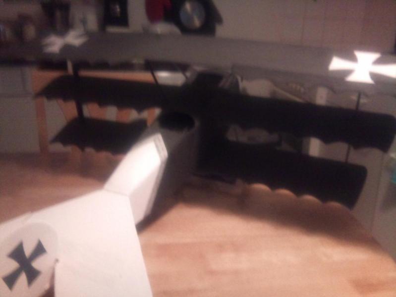

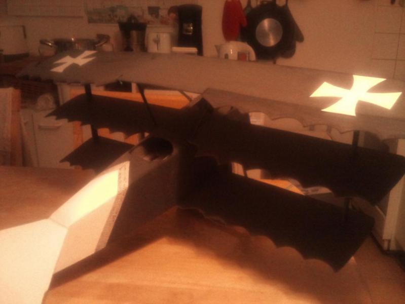

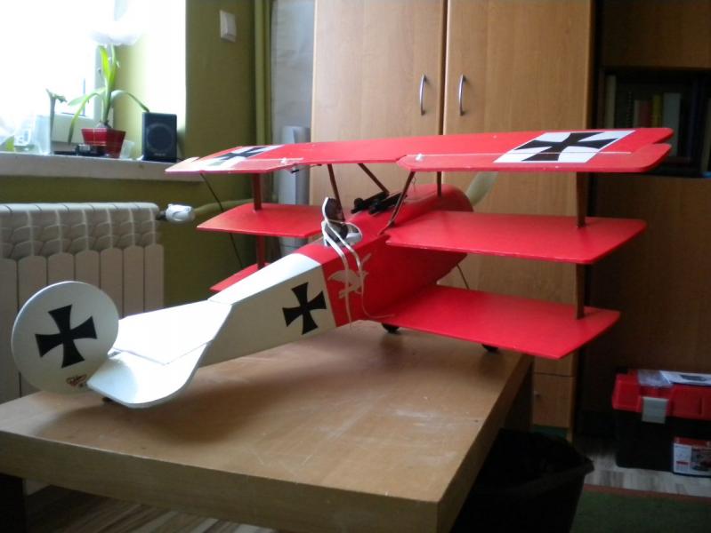

awot Opublikowano 9 Października 2014 Opublikowano 9 Października 2014 Dawno dawno temu znalazłem w sieci plany depronowego Fokkera DR-1. Prostota konstrukcji sprawiła, że postanowiłem go zbudować. No ale zbudować model to jedno a latać nim to drugie. Tak więc gotowy model czekał aż moje umiejętności w sterowaniu modelami będą na tyle wysokie, że będę w stanie go oblatać. Nadchodzący weekend zapowiada się dość ciepło i pogodnie więc jeśli szczęście dopisze to wkrótce pokażę jakiś film a tymczasem zdjęcia modelu na ziemi. Pozdrawiam. Rafał.
Emhyrion Opublikowano 9 Października 2014 Opublikowano 9 Października 2014 nie wiem, czy te skrzydła nie są za płaskie. Składałem ostatnio Fokkera z Robbe, tam profile były z bardzo dużą cięciwą. No i nie wiem, czy jak na każdym płacie pójdzie lotka w ruch, czy on się zwyczajnie nie ukręci i nie zwali na ziemię... Poza tym - szacun. Bardzo ładny model

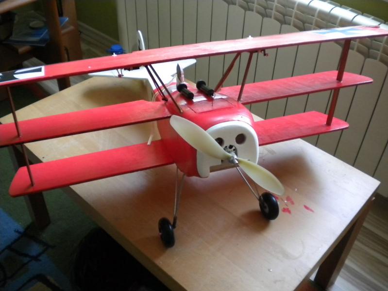

przemo Opublikowano 9 Października 2014 Opublikowano 9 Października 2014 Fajny ... plany Shumate ? (http://www.parkjets.com/fokker-dr1/) Też kiedyś takowego zbudowałem i nawet latał około 2 minut ale moje umiejętności pilotażu ukrzyżowały projekt i powiem że to jest jeden z nielicznych depronów który wciąż za mną chodzi trzymam kciuki za udany oblot

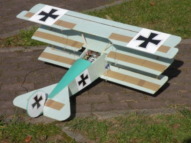

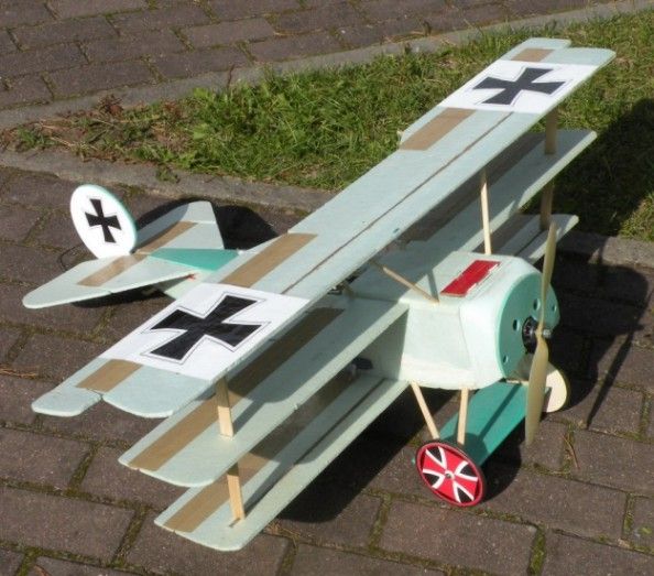

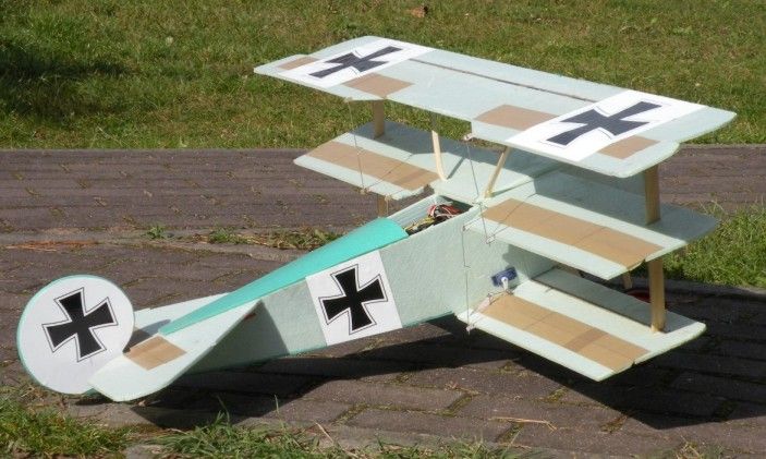

awot Opublikowano 9 Października 2014 Autor Opublikowano 9 Października 2014 Przemek, model jest z tych samych planów co twój. Celowo go nie malowałem żeby w razie katastrofy nie było mi aż tak bardzo żal. Ciężar - 730 gramów Sterowanie - 4 serwa 9 gramowe Napęd - EMAX GT2215 / 09 Śmigło - 11 x 3,8 Pozdrawiam. Rafał.

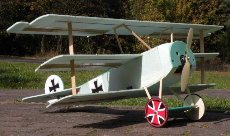

marek rokowski Opublikowano 10 Października 2014 Opublikowano 10 Października 2014 osttanio w ramch przezbrajania modeli ESA WW1 na większy format powstał projekt i pierwsze kity Fokkera DRI XL - o ropz. 1m (epp) tutaj egemplarz-prototyp wykonany przez Michała: oraz.... mała eskadra 3szt Fokkerów w wersji XXL -(1,35m) dla pewnego włocha imieniem Alberto : 1
przemo Opublikowano 10 Października 2014 Opublikowano 10 Października 2014 normalnie choruje na ten model ... ogólnie wykonany z epp czy depronu nie ma znaczenia ale ogólnie na ten kształt bo przecież to kultowa i dobrze rozpoznawalna konstrukcja Panie Marku ile taki zestaw od Pana może ważyć do lotu ?
awot Opublikowano 10 Października 2014 Autor Opublikowano 10 Października 2014 Pogoda dziś dopisała. Wiatr ucichł, więc model został oblatany! Marek, te wasze Fokkery to już prawie makiety. Mój przy nich to wielka improwizacja. Gdybym jeszcze raz się za ten model zabierał to zmodyfikował bym kadłub żeby bardziej przypominał oryginał. No i przygotował bym pliki do wydrukowania u ciebie. Spodobało mi się drukowanie na depronie i moim kolegom też! Pozdrawiam. Rafał. 1

awot Opublikowano 11 Października 2014 Autor Opublikowano 11 Października 2014 Lotki zrobiłem jak w planach, nie eksperymentowałem bo jestem za mało doświadczony i wolałem nie poprawiać fachowców. Koła pierwotnie zrobione były z depronu i oringu, tak jak proponował autor, ale rozleciały się przy kołowaniu. Następne zrobiłem ze sklejki balsowo lipowej a jako opona posłużył oring o odpowiedniej średnicy. Kolory na kółku to zasługa naklejki wydrukowanej na folii reklamowej. Pozdrawiam. Rafał.
przemo Opublikowano 11 Października 2014 Opublikowano 11 Października 2014 A powiedz mi jeszcze jedno podwozie wzmacniałeś czy trzymałeś się tego jak Shumate to zrobił ?

awot Opublikowano 12 Października 2014 Autor Opublikowano 12 Października 2014 Przemek, podwozia nie wzmacniałem więc trzeba bardzo ostrożnie lądować. Gdybym robił ten model jeszcze raz to zrobiłbym amortyzację i wzmocnił kadłub w obrębie mocowania podwozia. Jacek, rozpiętość skrzydeł to około 90 cm. A plany można ściągnąć z tej strony http://www.rcgroups.com/forums/showthread.php?t=425387 Wczoraj znów lataliśmy, jak zmontuję film to wstawię. Jak na razie wrażenia z lotów bardzo przyjemne. Ciekawe są efekty dźwiękowe. Duży i pusty kadłub działa jak pudło rezonansowe i zdaniem kolegów model brzmi jak by miał silnik spalinowy Zauważyłem, że przy wykonywaniu zakrętów trzeba mu pomagać sterem kierunku ale skoro opanował to taki nowicjusz jak ja to nie jest to takie trudne. Muszę jeszcze pomyśleć o bardziej pojemnych pakietach bo z tych które mam prąd dość szybko znika Ale generalnie model jest OK. Mój syn nie może się doczekać kiedy dam mu się przelecieć. Pozdrawiam. Rafał.
