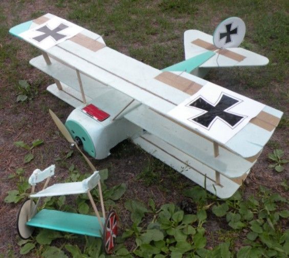

awot Opublikowano 29 Czerwca 2015 Autor Opublikowano 29 Czerwca 2015 No i się porobiło :-( Albo mój Zielony Baron albo ja zapomniałem jak się lata. Jakie dwa tygodnie temu uszkodziłem go po raz pierwszy a w minioną sobotę kolejny raz. Efekt prób jest następujący. Czeka mnie teraz remont i kolejne próby poderwania go w powietrze i sprowadzenia na ziemię w całości. Pozdrawiam. Rafał.
rajaner Opublikowano 29 Czerwca 2015 Opublikowano 29 Czerwca 2015 Jak to mówią do trzech razy sztuka,uszkodzenia nie wielkie naprawa nie zajmie wiele czasu. Za trzecim razem będzie lepiej i zakończy się bezpiecznym lądowaniem.
awot Opublikowano 4 Lipca 2015 Autor Opublikowano 4 Lipca 2015 Model przeszedł remont, wzmocniłem podwozie i naprawiłem kadłub. Niestety kolejna próba poderwania go w powietrze nie przyniosła zadowalającego efektu. Szkoda tylko, że nie nagrywałem lotu bo wtedy łatwiej byłoby znaleźć przyczyny niepowodzenia. Model zachowywał się tak jakby był zwichrowany i krótki lot zakończył się ponownym uszkodzeniem podwozia i kadłuba. No cóż, nie chciał latać to go więcej zmuszać nie będę. Wymontuję wyposażenie i wykorzystam je w innym modelu. Cieszę się, że mimo końcowej katastrofy udało mi się wykonać nim kilkanaście udanych lotów. Rafał.
