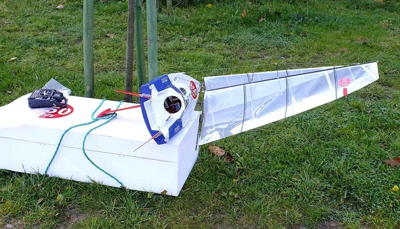

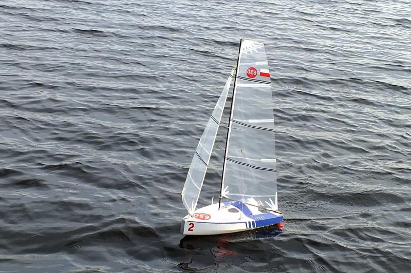

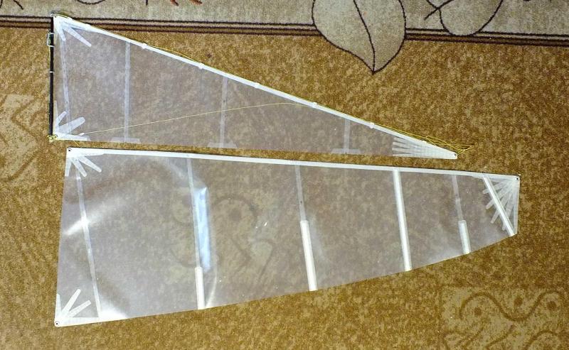

Powolutku szykuję się do testowania na wodzie nowiutkich żagielków. Fok jest zdecydowanie większy, grot bardziej wypełniony z góry. Zmieniłem krój, może dokładniej ilość brytów, wprowadzając niski bryt przy dolnym liku, zarówno foka i grota. Te rozwiązanie jest powszechnie stosowane w dużym żeglarstwie. Jeżeli żagiel ma tradycyjny krój (nie bi- czy triradialny), ten niewielki bryt zawsze wsytępuje. W modelach jest praktycznie nie spotykany. Kolejna zmiana to układ listew w grocie. Trochę je rozsunąłem w górnej części wprowadzając dodatkową krótką listwę. Dwie dolne są też krótkie. Podobne rozwiązanie mam na Conradzie. Ostatnia modyfikacja to ilość paneli. Fok ma 5 brytów, grot 7.

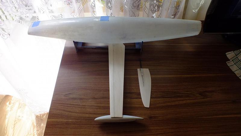

Nie planuję nic w tym roku. Sporo innych spraw do załatwienia. Poprawiam formę do "Gringo", przesadziłem z kołnierzami łączącymi kadłub z pokładem. Bardzo utrudniają samo laminowanie. Pewnie na poczatku sierpnia , po powrocie z Mazur, wylaminuję pierwszy użytkowy kadłub. Mam już przygotowane płetwy do laminowania, finkill będzie węglowy z rdzeniem z balsy, ster laminatowy też z rdzeniem z balsy. Bulb jest gotwy do formowania i w gipsie i w laminacie. Wygląda to nienajgorzej. Wylaminowałem płytę węglową (2* 160 g)  na drobne rupiecie, przekładkę na wręgę i pawęż, muszę jeszcze wylaminować podobną, ale dwa razy grubszą na bardziej obciążone elementy.
Do pływającego prototypu jeszcze bardzo daleko. Chciałbym go zwodować jesienią, nawet późną, tak, żeby przez zimę mógł powstać model docelowy eliminujący błędy dziewiczego projektu. Być może będę lekko modyfikował liniie kadłuba, trzeba zobaczyć jak to będzie zachowywało się na wodzie. Kadłub jest bardzo niski. Obliczenia są obiecujące, mała powierzchnia zmoczona kadłuba, minimalna zmiana trymu podłużnego kadłuba przy przechyle, spory moment metacentryczny (podłużny), dobry rozkład wyporności. To wszystko teoria, woda i wiatr musi to zweryfikować. Będę mógł ocenić wstępną prędkość prototypu, co pozwoli zoptymalizować powierzchnie steru i płetwy, ocenić zrównoważenie  itd.

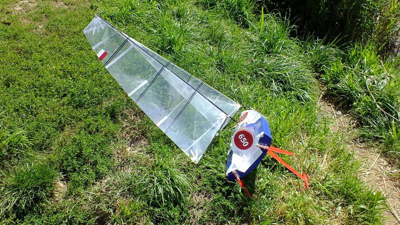

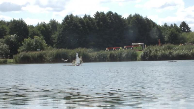

Kolejny rejs już za mną, kolejny przede mną. Troszeczkę popływałem, zaprzyjaźniłem się z parą młodych bobrów, które w kilka metrów od zacumowanego jachciku w najlepsze pałaszowały korę. Dzisiejsza dobra pogoda spowodowała, że wybrałem się z małym jachcikiem na pływanie. Chciałem zobaczyć jak nowe żagle będą pracowały. Plany, już na miejscu zweryfikował wiatr, długie okresy ciszy przeplatane drobnymi ruchami termicznymi. Żagle są generalnie dobre, czasem pojawia się drobna fałdka na grocie, muszę spróbować jeszcze pocienić listwy szczególnie w górnej części żagla. Kaczki na Blatonie nie chciały się zaprzyjaźnić, raz nawet podejrzewałemje o zmasowany nalot. Straciłem boję, została na wodzie. Gdy ją zarzucałem zbyt słabo przytwierdziłem linkę do pomostu z palety i poleciała jako całość do wody. Trudno, jakieś straty być muszą. Niestety staw zarasta, pierwszy raz od kilku lat o tej porze roku pojawiły się zioła, na szczęście tylko przy brzegu.
Za kilka dni znowu płynę, tym razem chcę między innymi odwiedzić Jezioro NIdzkie. Trochę odpoczynku od ryczących silników coraz większych motorówek. A pewnie będzie tego sporo, szczególnie w weekend. Kilka zdjęć z Mazur, urocze "chrupki" dwa, zdjęcie mojego "Kopciuszka" pod żaglami no i kilka zdjęć modelu z dzisiejszego pływania. Tu niestety format tylko 1280*720 (kadry z filmików). Później może coś z tego skręcę.

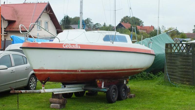

Do końca sezonu małych jachtów jeszcze daleko. Bodajże dwa lata temu ostatni raz pływałem MINI 650.01 tuż przed Bożym Narodzeniem. Z duzym jachtem jest troszeczkę inaczej. Sprawdziłem ile razy pływałem przez ostatnie kilkanaście lat po moim tradycyjnym rejsie w drugiej połowie września. Ani razu. Przyjeżdżałem, slipowałem jacht i to był koniec sezonu. Teraz "Cinderella" stoi na brzegu, 34 letni kadłub ma szansę podeschnąć (to z uwagi na osmozę ) a ja pewnie za tydzień, może dwa pojadę przygotować jacht do zimowania,

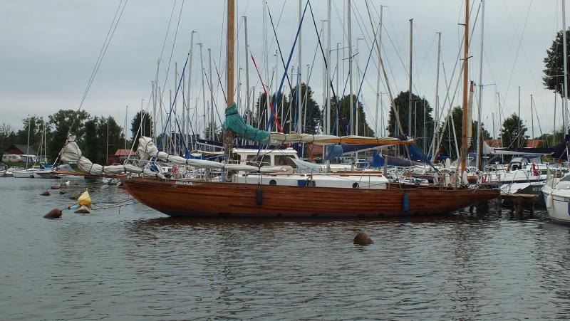

Coś dla oka, kolejno:
- puste Bełdany (to naprawdę możliwe)
- Dragon w Okartowie
- kolejny ładny drewniaczek (Wygryny)

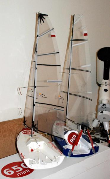

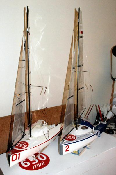

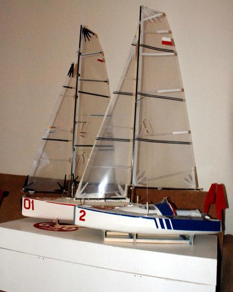

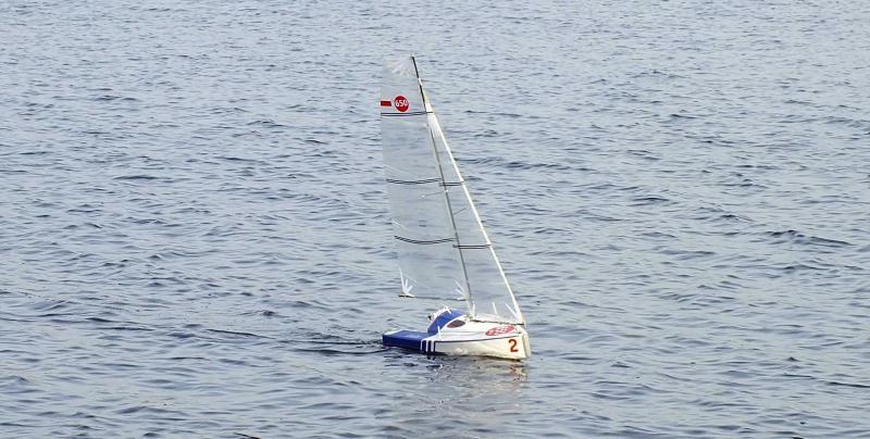

Przedostatni komplet żagli z MINI 650.02 po lekkiej modyfikacji trafił na maszt "01". Przygotowując jacht do zaplanowanego na dziś, a przełożonego na jutro pływania nie mogłem sobie odmówić porównania obu jachtów pod żaglami. Niestety sa to zdjęcia statyczne, na wspólne pływanie obu jachtów trzeba będzie troszeczkę poczekać. Mam tylko jedna aparaturę. Może kiedyś, tym bardziej, że GRINGO będzie sterowane nową aparaturą i wtedy pozostaje tylko znalezienie drugiego sternika. Swoją drogą coraz bardziej jestem ciekaw jak wypadnie porównanie na wodzie MINI i GRINGO. To może być ciekawy eksperyment.

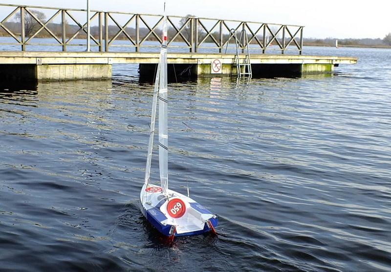

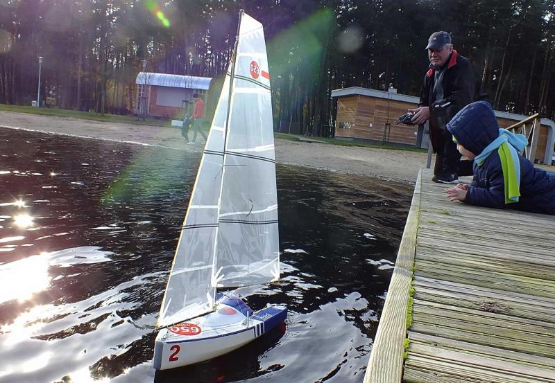

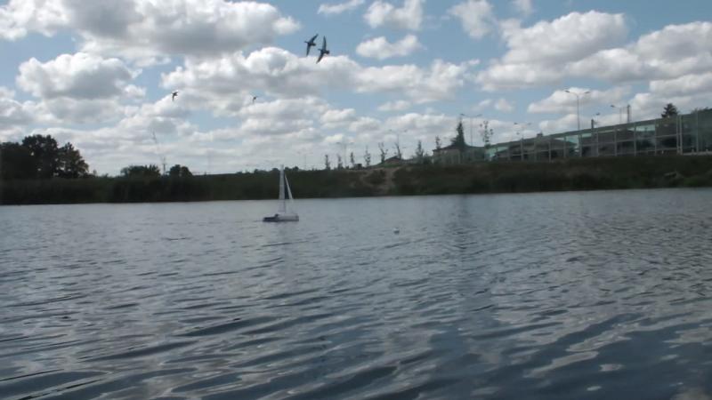

Wczoraj podjąłem jak najbardziej słuszną decyzję o przełożeniu pływania na niedzielę. Jacht zmoczył kadłub na nowym akwenie, pogoda dopisała, widzowie też.  Na razie kilka zdjęć z mojego aparatu. Teraz czekam na przesłanie  zarejestrownego materiału przez zaprzyjaźnionych widzów.
Pływałem na zalewie w Dojlidach, poczatkowo przy pomostach plaży miejskiej, później przeniosłem się na kilkanascie minut na akwen przy  pomostach  żeglarskich.
Bardzo udany dzień.

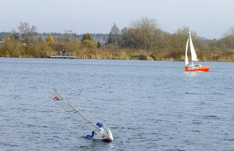

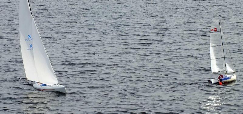

Przegladając zdjęcia z ostatniego pływania trafiłem na jedno na którym można porównac wielkość MINI 650 i F5X. X-y w zasadzie już nie pływają, ale widok dwóch jachcików na wodzie obok siebie ... . MINI bardziej się kładło, w sumie nic dziwnego, balast X-a to mniej więcej trzy MINI. Pewnie jeszcze kiedyś spotkamy się na wodzie.
