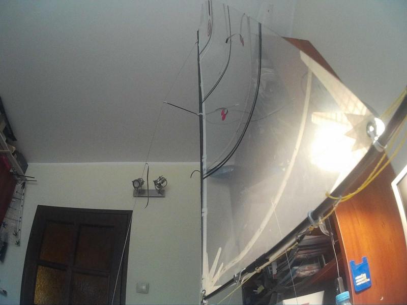

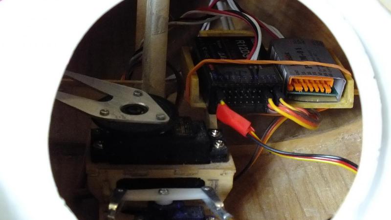

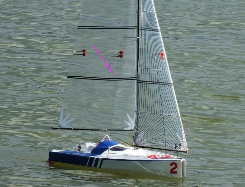

Przy okazji wymieniłem elektronikę w MINI na nową. Wymusiło to zrobienie nowych pojemników na odbiornik i moduł telemetryczny, dopasowania do anten itd. Jeszcze planuję montaż kamerki sportowej w kokpicie i lekką modyfikację grota. Trochę irytuje mnie fałdka czasem pojawiająca się przy liku przednim grota w dolnej części. Bawiąc się naciaganiem żagla doszedłem do rozwiąznia polegającego na przycięciu o około 2 mm tej część, jest tam lekki nadmiar i to powinno wystarczyć.
Na zdjęciu zainstalowany nowy odbiornik z dodatkowym modułem i wspomniana "fałdka"

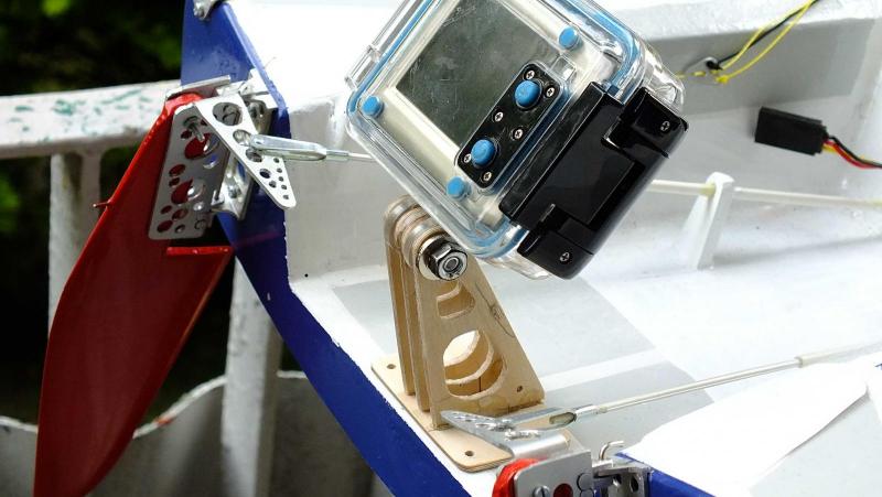

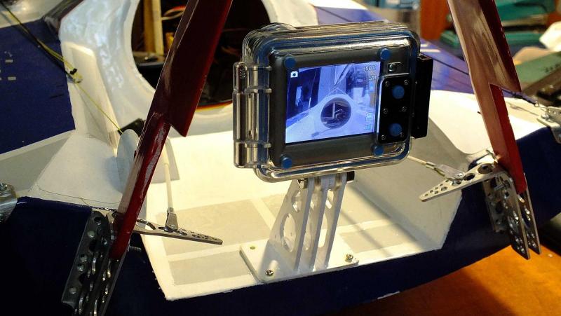

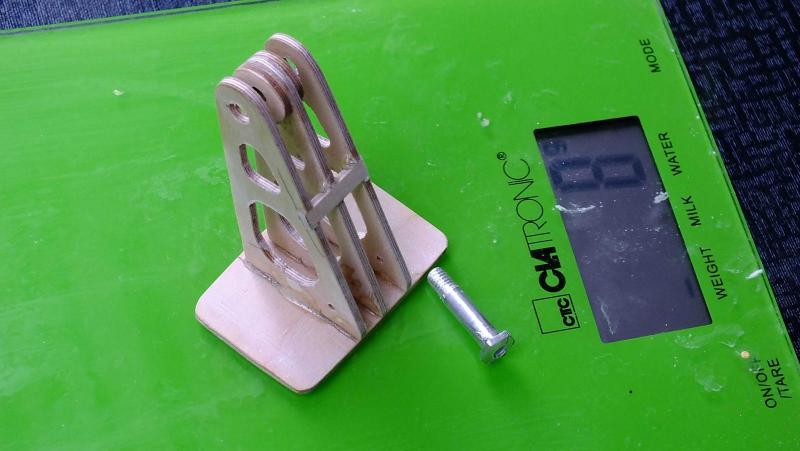

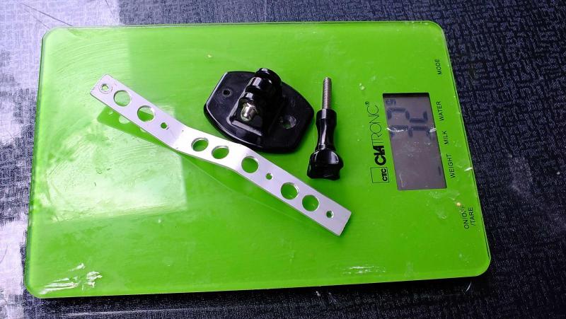

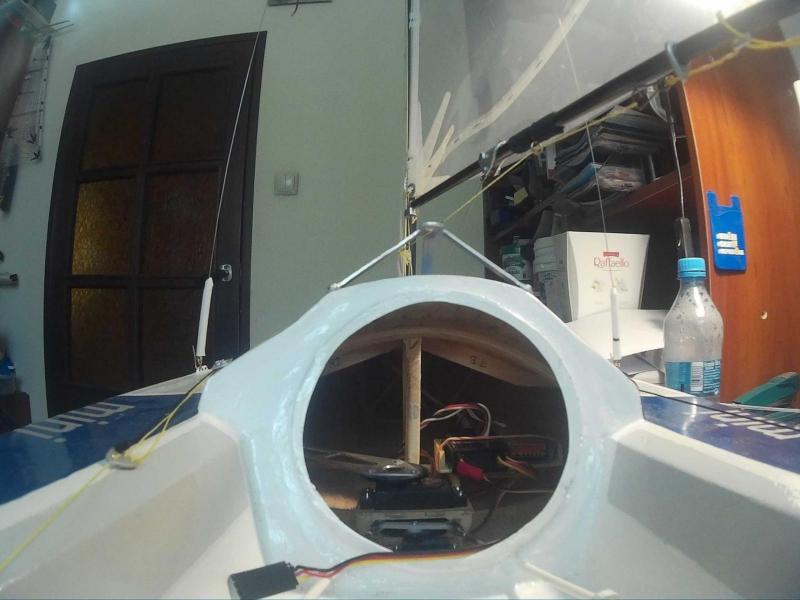

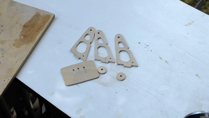

W filmach z udziałem MINI 650.02 trochę brakowało mi ujęć z kamery zamontowanej na pokładzie jachtu. Pierwsze MINI miało możliwość montowania niskobudżetowej kamerki sportowej.  Postanowiłem to zmienić. Kamerka pozostała, odrobina lotniczej sklejki 2.0 i powstało nowe mocowanie rejestratora. Pozostało tylko polakierować i zamocować na pawęży jachtu. Nowe mocowanie jest zdecydowanie lżejsze, o około 24 g.
Mocowanie kamerki polakierowane i zamontowane w kokpicie MNI 650.02. Sprawdziłem jak wygladają kadry. Przy okazji sfotografowałem lekko poprawionego grota. Podcięice przedniego liku w dolnej części poprawiło układanie się zagielka na maszcie. Fok jest trochę za płaski, szczególnie w górnej części i ma profil zbliżony do łuku, wolałbym mieć maksymalne wygięcie bardziej z przodu. Tu już nic nie zrobię poza nowym żaglem. Jacht jest przygotowany do kolejnego pływania, to pewnie nastąpi w drugiej połowie lipca, kiedy będę miał już dwie ręce wolne.
Na zdjęciach zamocowana kamerka i dwa ujecia zpokładu. Na drugim widać profil poprawionego grota.

chociaż z tym ładnym profilem to bym nie przesadzał, pisałem zresztą o tym w #742. Teraz grot jest poprawiony i mam tylko nadzieję, że na wodzie będzie tak jak bym sobie życzył.

Głęboki żagiel, pozwala uzyskać większą siłę napędzającą. Wystarczy porównać biegunowe profili np. 5% i 12%. Jeżeli jacht pozwala na niesienie żagli głębokich nawet przy silniejszym wiaterku, będzie po prostu szybszy. Przekonałem się do głębokich pływając moim Conradem 600. Pierwszy komplet - stoczniowy to były dosyć płaskie i niezbyt efektywne żagle. Miałem dodatkową genuę (10.5 m2) od Wawra. Żagiel też przeciętny ale w słabych wiaterkach pozwalał na troszkę szybsze żeglowanie. Następne dwa komplety to już trochę inna półka. W 2001 na pokład trafił nowy komplet żagli. Z właścicielem żaglowni ustaliłem, że żagle będą głębokie 10-12%. Ku mojemu zaskoczeniu jacht zaczął pływać zdecydowanie ostrzej i szybciej na każdym z kursów. Może ja się nauczyłem trochę lepiej żeglować ? Minusem był materiał. Walcowany dakron był gładki, ale wymuszał dosyć kłopotliwe składanie żagli, raczej nazwałbym to rolowaniem. Dakron przy tradycyjnym składaniu pękał. Kolejny trzeci komplet również pochodził z tej samej żaglowni. Również jest głęboki. Zmieniłem troszeczkę kształt dodając dosyć mocne wygarbienie w górnej części, na tyle jednak małe, że nie musiałem stosować wędki na sztagu lub baksztagów, chociaż and tymi ostatnimi cały czas się zastanawiam. Profil masztu jest dosyć elastyczny i można go lekko wyginać, zmieniając w ten sposób głębokość grota.
Warto przeliczyć dwa takie same żagle, ale różne głębokością  dla kursów ostrych i różnych kątów trymu i porównać składowe: pochylającą i ciągnącą . Tu znajdziemy odpowiedź.
Na kursach pełniejszych przewaga żagli głębokich wzrasta. Zresztą w modelach bardzo często stosuje się swoisty automat zwiększający jeszcze głębokość profilu grota polegający na cofnięciu osi obrotu bomu w stosunku do osi obrotu liku przedniego. W miarę luzowania bomu skraca się odleglość pomiędzy rogiem halsowym a szotowym co pogłębia żagiel. Podobny mechanizm można zastosować na foku, ale w tak małych łódeczkach jak MINI czy RG-65 byłaby to armata na wróble.

Na zdjęciach:
- obrys najnowszego grota,
- głębokość żagla
- głębokość żagla na drugim refie (wyraźne wypłaszczenie, wtedy jak najbardziej potrzebne), poprzedni komplet (drugi)
