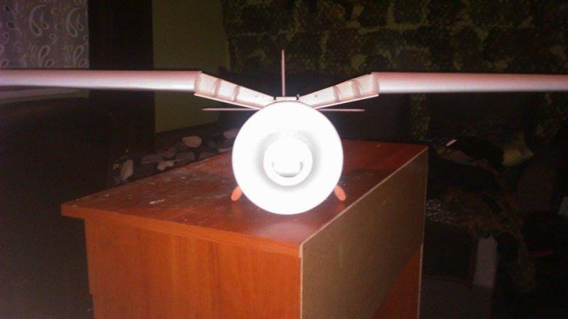

dukeroger Opublikowano 21 Listopada 2014 Opublikowano 21 Listopada 2014 no patrzac na to co pokazales na poprzednim zdjeciu nie odnioslem takiego wrazenia jak jest tak jak teraz pokazujesz to ok
Michał K. Opublikowano 21 Listopada 2014 Autor Opublikowano 21 Listopada 2014 Tak to jest jak się robi na szybko zdjęcia telefonem Następnym razem użyję normalnego aparatu

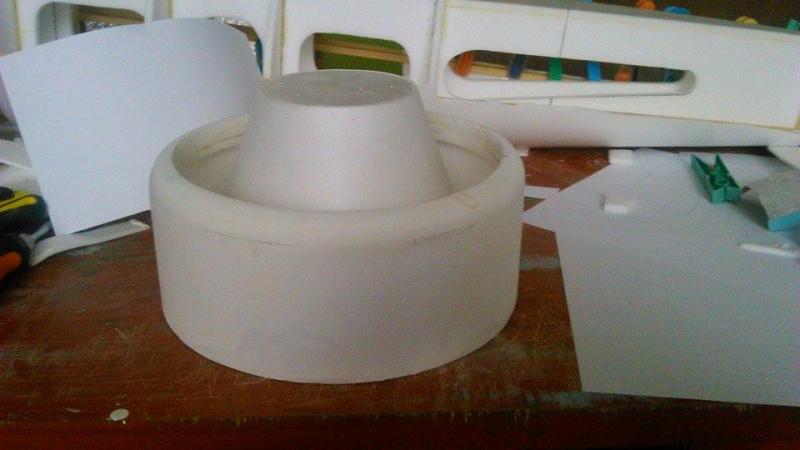

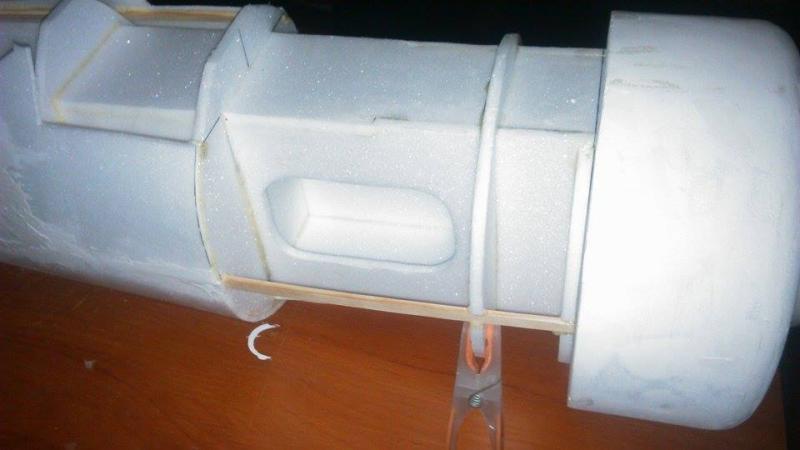

Michał K. Opublikowano 29 Listopada 2014 Autor Opublikowano 29 Listopada 2014 Mam trochę wolnego czasu więc zabrałem się za maskę silnika... Nie jest idealnie odwzorowana ale zawsze coś: Ubytki i wgniecenia uzupełniłem taką oto masą bodajże z Castoramy: Maskę planuję mocowaną na magnesy/śruby by mieć łatwy dostęp do silnika.
modelarz115 Opublikowano 29 Listopada 2014 Opublikowano 29 Listopada 2014 Ja mocuję na gumki ale co to za wygląd
mankoot Opublikowano 29 Listopada 2014 Opublikowano 29 Listopada 2014 Ja mam na wcisk na atrapy cylindrów , ale.... Co to za wygląd :-)
Michał K. Opublikowano 29 Listopada 2014 Autor Opublikowano 29 Listopada 2014 poczekam aż zakupię silnik. przykręcę do domku i zobaczę czy przez ten "stożek" uda mi się śrubokrętem odkręcać śrubki z łoża silnika. jak tak to wtedy maskę montuję na stałe do kadłuba.
modelarz115 Opublikowano 29 Listopada 2014 Opublikowano 29 Listopada 2014 A jaki silniczek będzie? Jakiś Emax Budget? Ten ładnie ciągnie - sprawdziłem go i byłem zadowolony http://abc-rc.pl/p/163/2675/silnik-emax-budget-2215-25-kv950-185w-silniki-firmy-emax-silniki-elektryczne.html
Michał K. Opublikowano 29 Listopada 2014 Autor Opublikowano 29 Listopada 2014 Silnik kupię jak już mniej więcej rozeznam się wagowo,poza tym od początku myślałem nad silniczkiem z tej serii. Zastanawiam się jeszcze jakie śmigło do tej paskudy dam bo maska ma 195mm średnicy
modelarz115 Opublikowano 29 Listopada 2014 Opublikowano 29 Listopada 2014 Faktycznie nieciekawie, 12 cali? Raczej ciężko będzie coś dobrać...

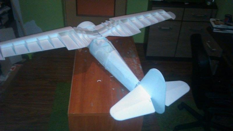

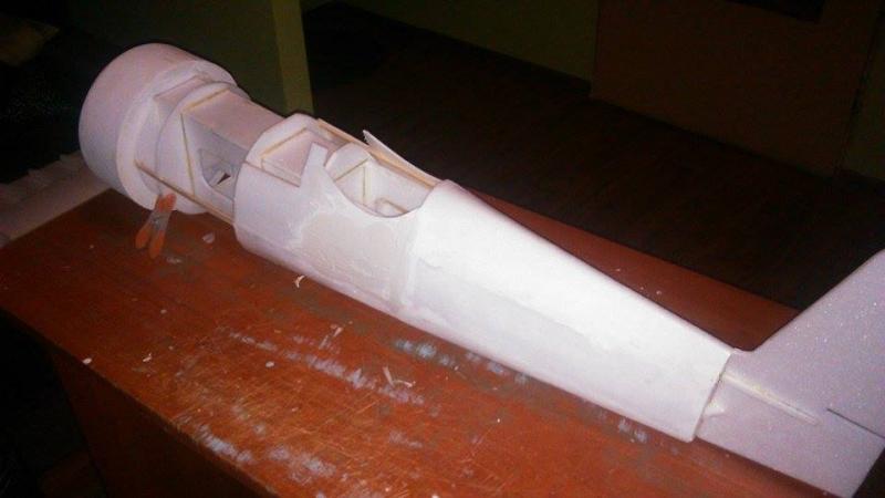

Michał K. Opublikowano 3 Grudnia 2014 Autor Opublikowano 3 Grudnia 2014 Troszku podłubałem w modeliku i zacząłem kryć kadłub: Musiałem dodać kilka podłużnic z listew sosnowych.. Szału nie ma, du** nie urywa jak to się mówi no ale jest? jest ... z grubsza nałożyłem szpachlę, jak wyschnie będzie trza wyszlifować ale to już w piwnicy albo na dworze Rozmyślam nad umiejscowieniem akumulatorów i chyba wylądują nad mocowaniem podwozia w przedniej części kadłuba... a jak zrobię dostęp do nich to nie wiem ... coś wymyśli się I dwa zdjęcia całości: przy najbliższej okazji będzie trzeba zamówić silniczek i materiały na podwozie... jak na razie mam serwa Tower Pro SG 92 R na lotki, SW i SK 1
dukeroger Opublikowano 4 Grudnia 2014 Opublikowano 4 Grudnia 2014 z tym rozmieszczeniem aku to sie wstzymaj az graty przyjda, w tym modelu zawsze sa problemy z wywazeniem wiec licz sie z tym ze trzeba bedzie wszystko do przodu pchac.

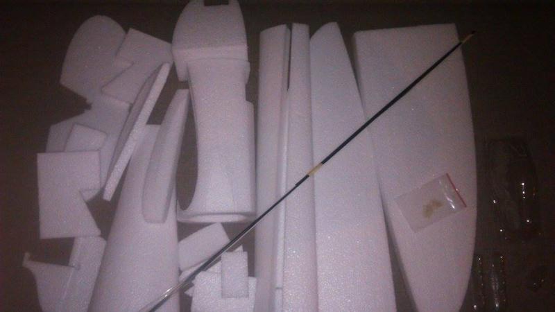

Michał K. Opublikowano 24 Grudnia 2014 Autor Opublikowano 24 Grudnia 2014 Z okazji świąt dostałem w prezencie model ESA XL Spitfire'a Radocha była niezła. Pierwsze co to rozpakowałem paczuszkę i niestety nie znalazłem tam sklejkowych elementów ani wydrukowanego wnętrza kabiny które widnieją w opisie produktu. chyba że należy je dokupić oddzielnie. zawartość zestawu wyglądała następująco: wytłoczki z plastiku, pianka, węgielek orczyki itp + tył ogona jest wycięty niesymetrycznie, tak samo centralna cześć kadłuba widać znaczne nierówności chyba że tak ma być...
