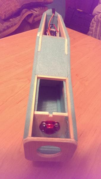

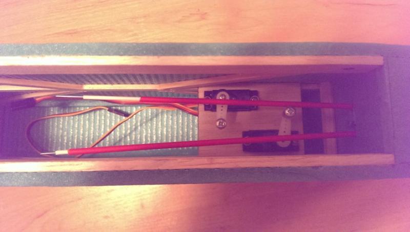

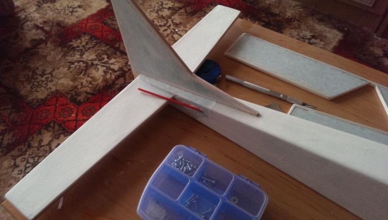

Witam, wszystkich modelarzy. Postanowiłem spróbować swoich sił i zbudować jakiś model samolotu RC. Po przewertowaniu forum stanęło na toto7 z racji bardzo dobrego opisu budowy pana Motylastego. Podczas budowy staram się trzymać planu i wytycznych ale też czasami lubię coś zmodyfikować. Z góry przepraszam za słabą jakość pierwszych zdjęć, kolejne będą lepsze.
Wyposażenie:
4 serwa Tower Pro 9g
silnik e-max 2812
śmigło składane 8x4,5
pakiet 2200mAh 3s
Projekt malowania modelu będzie zaczerpnięty z cesny 182.

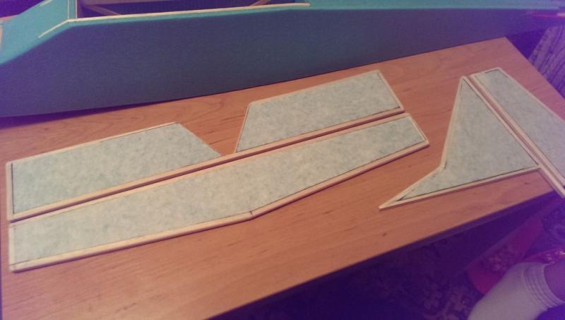

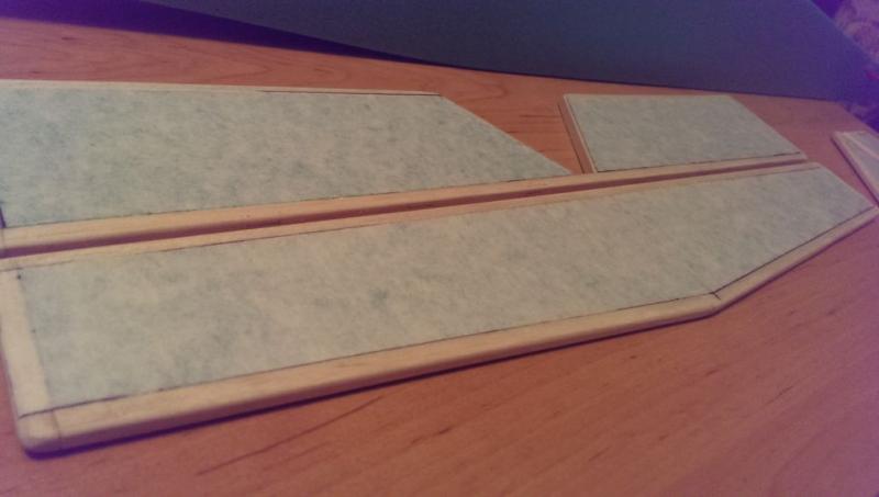

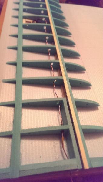

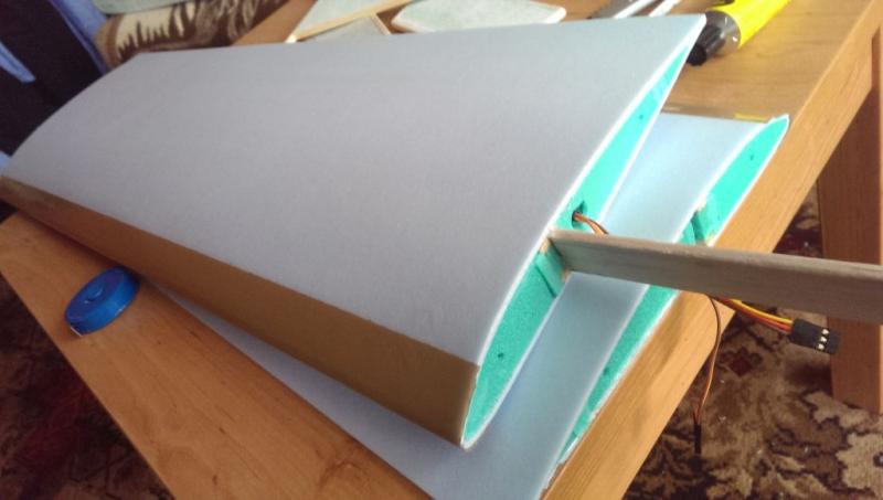

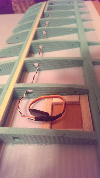

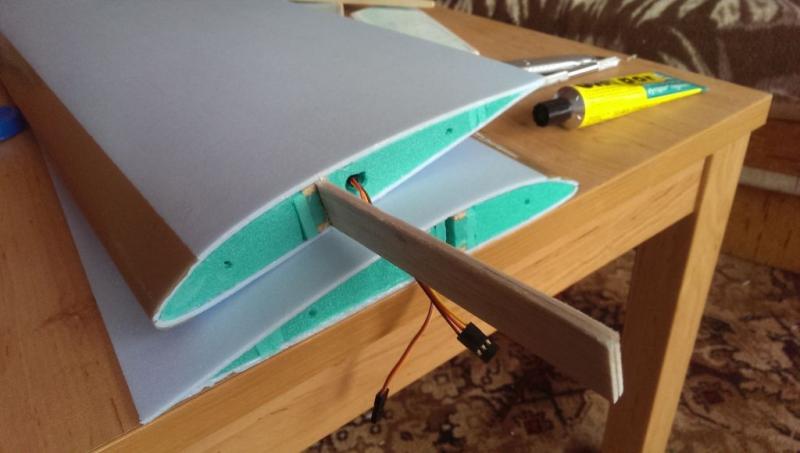

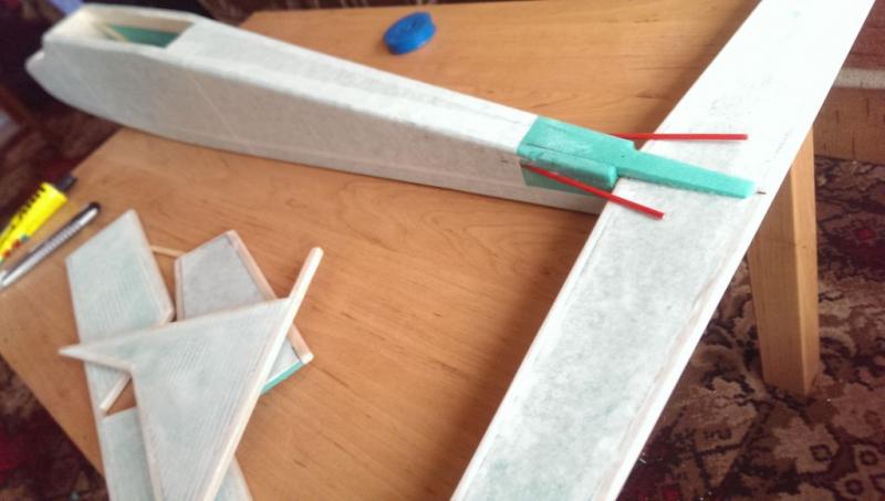

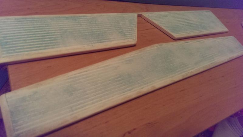

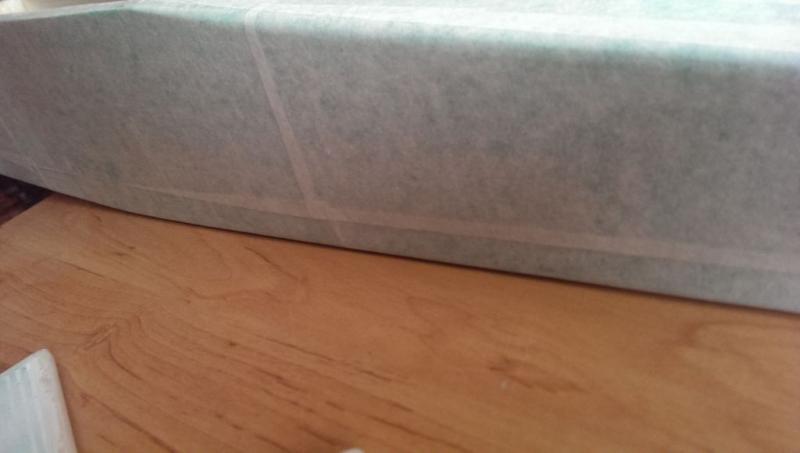

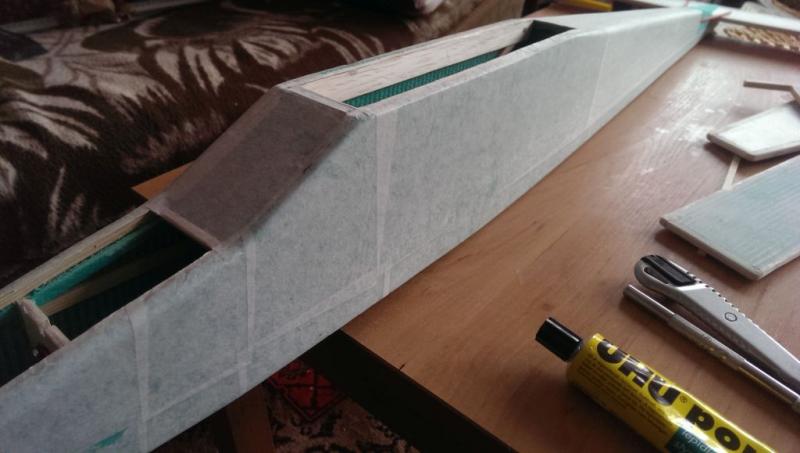

Witam, nastąpił mały poślizg w budowie gdyż próbowałem połączyć skrzydła ze sobą na UHU Por. Wkleiłem dźwigar i zostawiłem do wyschnięcia. Doznałem małego szoku jak po przyjściu z pracy okazało się że klej wypalił niebieski depron poszycia nad i pod dźwigarem i około 0,5-1cm zielonego depronu w każdą stronę  :huh: Tak wiec jestem bogatszy o kolejne doświadczenie aby nie przesadzać z UHU porem, niestosować go do miejsc gdzie nie może on w miarę szybko odparować i użyć raczej żywicy 5 minutowej jak to było w instrukcji :) . Może mógłbym jakoś uratować te skrzydła wpuszczając soudala A66 który wypełnił by ubytki ale jednak postanowiłem zrobić nowe skrzydła, które już się robią :D
PS. Może zrobię wersję z klapami.

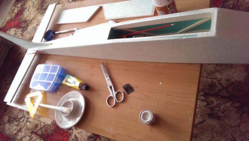

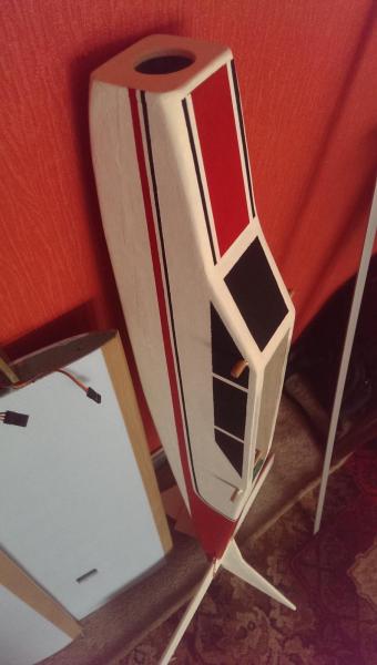

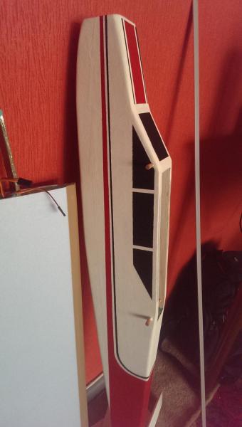

Malowanie kadłuba w trakcie :)

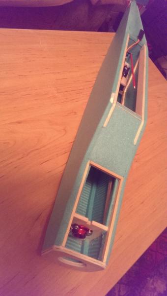

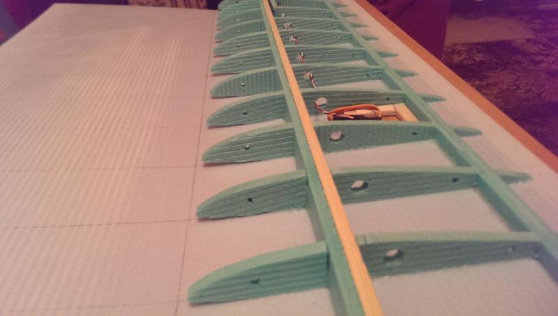

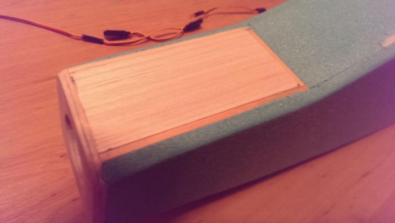

W skrzydłach wyciąłem miejsca na serwa lotek, natomiast miejsca na serwa klap są jeszcze niewycięte ale w środku jest wszystko przygotowane, przedłużacz, mocowanie. Także będzie wersja z klapami.
Model będzie miał 138cm rozpiętości skrzydeł. ( taki maksymalnie wejdzie mi do bagażnika :) )

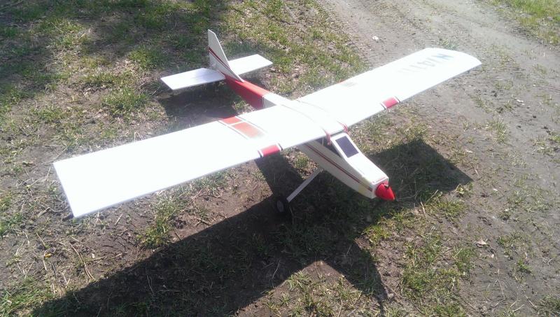

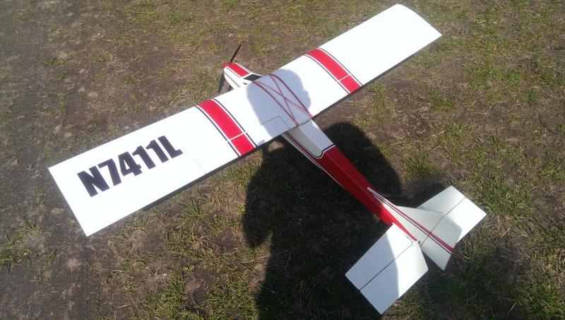

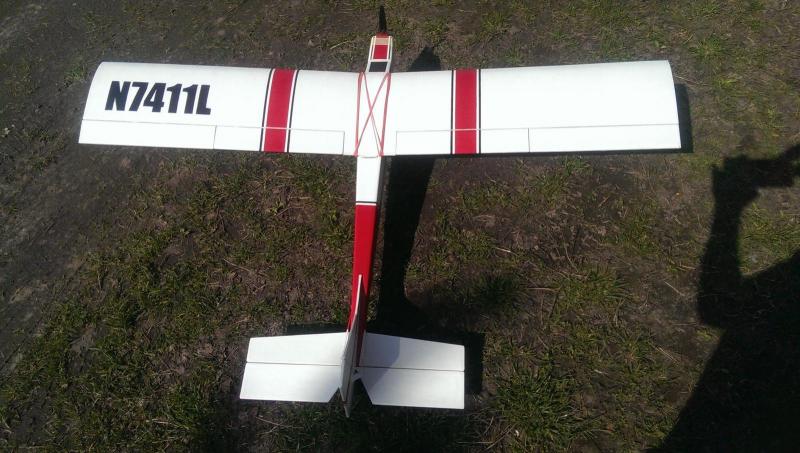

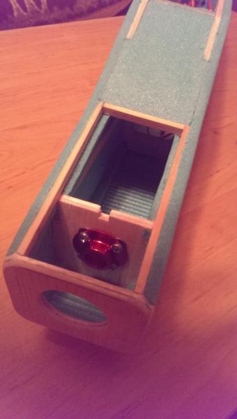

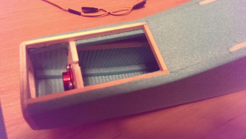

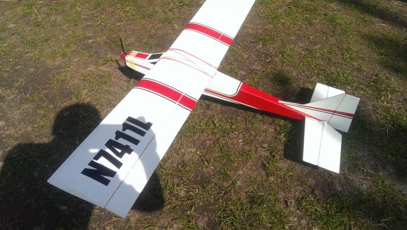

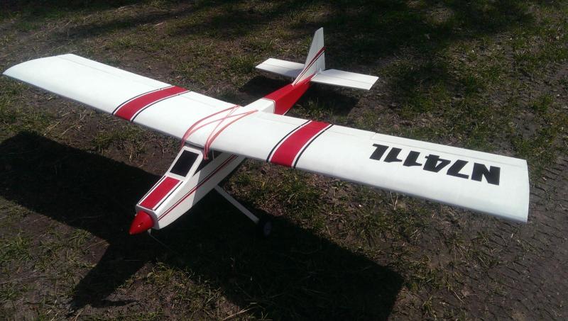

Witam, po dość długiej przerwie udało mi się ukończyć model, niestety oblotu jeszcze nie było, mam problem z poprawnym wyważeniem, prawdopodobnie będę musiał przesunąć podwozie do przodu gdyż przód jest mocno niedoważony. Także ciąg dalszy nastąpi... Poniżej kilka zdjęć gotowego modelu.
