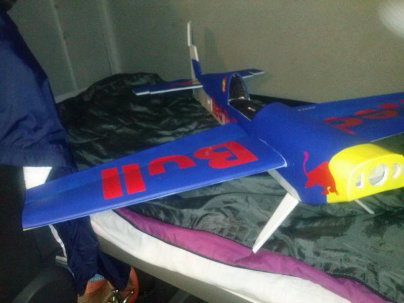

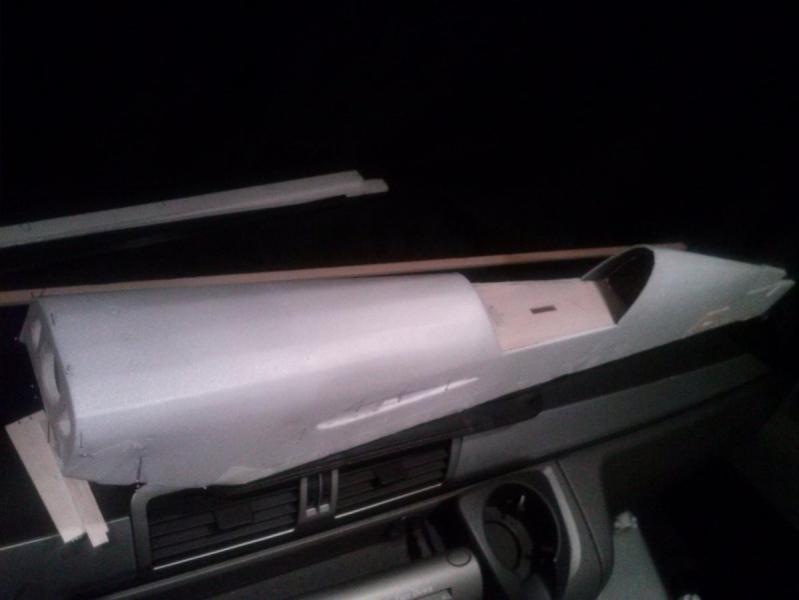

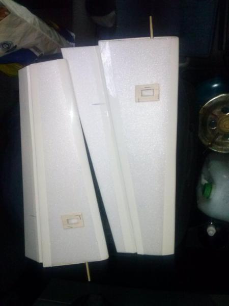

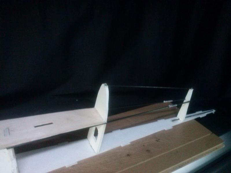

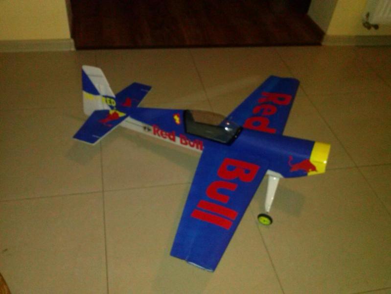

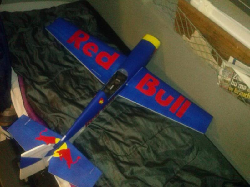

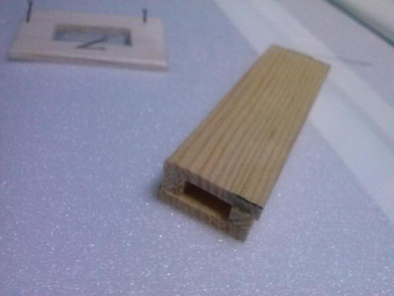

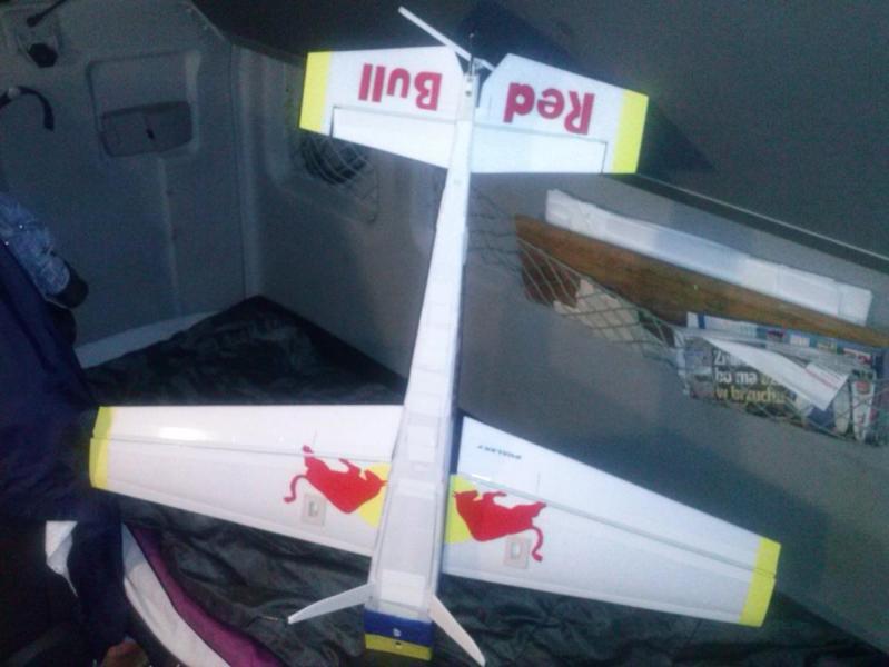

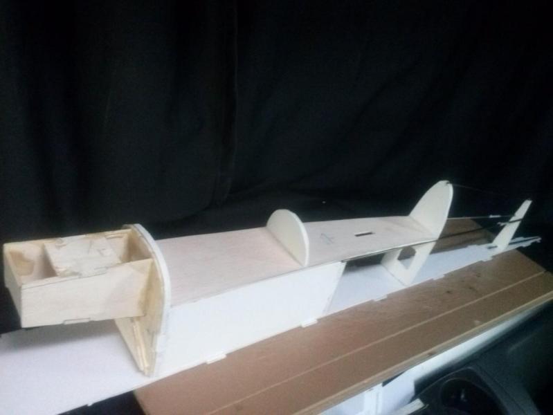

miro-er1 Opublikowano 4 Listopada 2014 Opublikowano 4 Listopada 2014 witam wszystkich , zawsze podobala mi sie EXTRA wiec postanowilem ja zrobic w wersji niskobudzetowej z depronu 3mm, rozpietosc 98cm dlugosc 95cm wage bez wyposazenia przewiduje ok 300-350gram wyposazenie planuje takie silnik emax 2822 lub emax gf 2215 4 serwa 9gr reg dualsky 22A lub redox 30A pakiet 1000/3s lub 1300/3s kadlub z tylu wzmocnilem pretami weglowymi 2-3 mm dzwigar dalem z listwy sosnowej 4x10 w planach mial byc z balsy 5x15 ale niestety nie mialem wiec dalem sosne mama nadz ze wytrzyma lotki ,statecznik poziomy i pionowy jest zrobiony ze sklejonych razem plyt depronowych 3mm , podklejonych plaskownikami weglowymi 0,5x4mm dla usztywnienia zeberka z depronu 3mm poszycie depron 3mm fotki sie poprzestawialy , trudno niestety fotki skrzydla z wklejonym dzwigarem nie mam bo kiepsko wyszlo a tak wyglada lacznik skrzydel ktory bedzie sie znajdowal w kadlubie dla chetnych lubiacych zabawe w puzzle plany podzielone A3_Ala1.pdf A3_Ala2.pdf A3_Alettone1.pdf A3_Alettone2.pdfA3_Centine1.pdf A3_Centine2.pdf A3_Centine3.pdf A3_Fuso1.pdf A3_Fuso2.pdf A3_Fuso3.pdf A3_Fuso4.pdf A3_Pancia1.pdf A3_Pancia2.pdf A3_Pancia3.pdf A3_Pancia4.pdf A4_Coda1.pdf A4_Coda2.pdfi model juz pomalowany i pooklejany wlasnorecznie zrobionymi naklejkami takze prosze sie nie smiac , powiniwn od spodu byc srebrny ale juz sobie darowalem bo bylby zbyt ciezki Extra330_980_parts.pdf

miro-er1 Opublikowano 10 Listopada 2014 Autor Opublikowano 10 Listopada 2014 w weekend przygotowalem kopyto ze styroduru oklejone tasma i w domu bede robil oslone kabiny ale najpierw zywica + tkanina i potem zaleje to gipsem , szlofowanko i tloczenie z butelki , troche przyduzawa ta owiewka wyjdzie , moze sym mi zrobi kopyto z drewna , ale sie zobaczy jeszcze. wyprasuje troche zelazkiem i bedzie ok
miro-er1 Opublikowano 11 Listopada 2014 Autor Opublikowano 11 Listopada 2014 Panowie mam pytanie ,czy moze obkurczal juz ktos petke na kopytku zrobionym z laminatu i zalanym gipsem , pytanie moje to czy petka nie przyklei sie do laminatu pod wplywem ciepla ???
miro-er1 Opublikowano 14 Listopada 2014 Autor Opublikowano 14 Listopada 2014 nikt nic nie wie w tym temacie ?? trudno zaryzykuje , moze sie snie przykleli a jak tak to bede musial wykompinowac kopyto z drewna.
Bartek Piękoś Opublikowano 17 Listopada 2014 Opublikowano 17 Listopada 2014 nikt nic nie wie w tym temacie ?? trudno zaryzykuje , moze sie snie przykleli a jak tak to bede musial wykompinowac kopyto z drewna. Mi się nic nie przykleiło, mimo, że laminat był lekko nie dotwardzony. Bardzo fajny model.

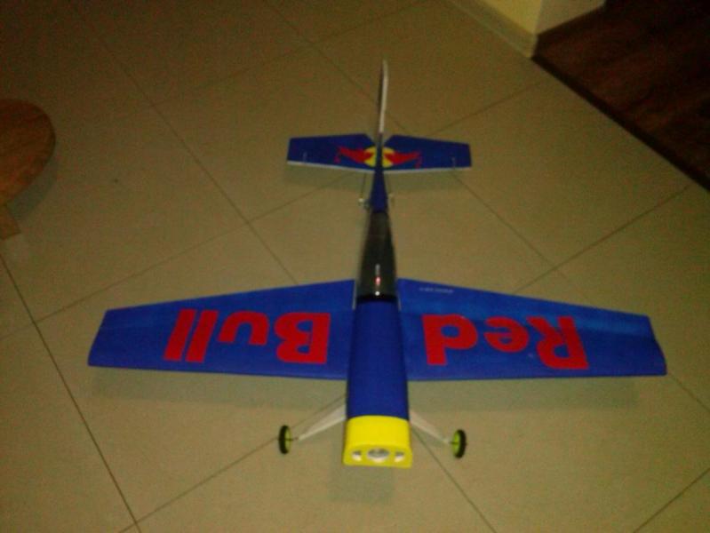

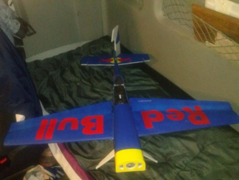

miro-er1 Opublikowano 17 Listopada 2014 Autor Opublikowano 17 Listopada 2014 dzieki Bartek juz dzis raz tloczylem , mialem fajna przyciemniana flaszke po jakim browarku ale nie wyszlo jak nalezy i zeczywiscie nic sie nie przykleilo mimo wysokiej temperatury , wlasnie wrocilem z biedronki z flaszka coli takze z rana bede tloczyl z przezroczystej , kopyto takie wilekei jest ze ledwie weszlo do tej butelki i chyba z 4 kg wazy wypelnione gipsem , model wazy 440g z dwoma serwami i emaxem cf 2822 , ale bvedzie silnik wlozony inny gf o wadze 59gr i mocy 270wat, waga wyjdzie gotowego do lotu ok 650-660gram , dosc duzo , bedzie trzeba uwazac przy ladowaniach, podwozie mam z pretow wegl 3mm zamotrowanych klejem w wredze ze sklejki 3mm i obawiam sie ze polamie sie przy l adowaniu ale zobaczymy , jutro postaram sie wrzucic jakies fotki i postaram sie go zwazyc wraz z calym wyposazeniem , pozdrawiam .
matmax Opublikowano 17 Listopada 2014 Opublikowano 17 Listopada 2014 Bardzo ładny model. Widać spory nakład pracy. Dzieki za udostępnienie planów. Być może umilą mi zimowe wieczory Video z oblotu mile widziane.
miro-er1 Opublikowano 17 Listopada 2014 Autor Opublikowano 17 Listopada 2014 dziekuje Mateusz az tak sie nie narobilem tylko przy sklejaniu planow cala niedziele no i naklejki napisy wszsytko wycinalem sam z foli samoprzylepnej ze sklepu papierniczego , te byki troche wyszly mi jak krowy ale nie kaklowalem nic , wszsytko zrysowywalem z roznych fotek takze jakosc naklejek pozostawia wiele do zyczenia , no ale... chodzi o to czy i jak bedzie latal, kadlub nie potrzebnie malowalem 2 razy , moglem pozostawic i by sie nie roznil od skrzydel bo sa na raz pokryte prawie suchym walkiem, jutro powinnienem sie wyrobic i porobic fotki mocowana pakietu i reszty elektroniki, z pilota takze rezygnuje ze wzgledu na wysoka wage, mysle ze jak pogoda bedzie ok to do soboty powinnem go obleciec , filmik bedzie na pewno , pozdrawiam

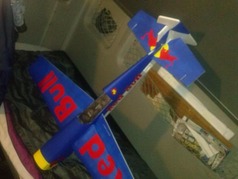

miro-er1 Opublikowano 18 Listopada 2014 Autor Opublikowano 18 Listopada 2014 owiewka kabinki juz przyklejona do samolotu , nie wyszla tak jak chcialem bo pofaldowala sie deko przy koncu , do modelu przykleilem w czterech miejscach na tasme dwystronna i potem ramki z foli samoprzylepnej i tak to teraz wyglada . kolka sa smieszne ale bardzo lekkie .
