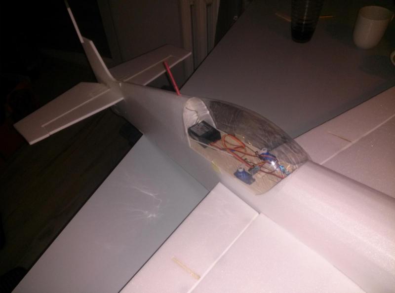

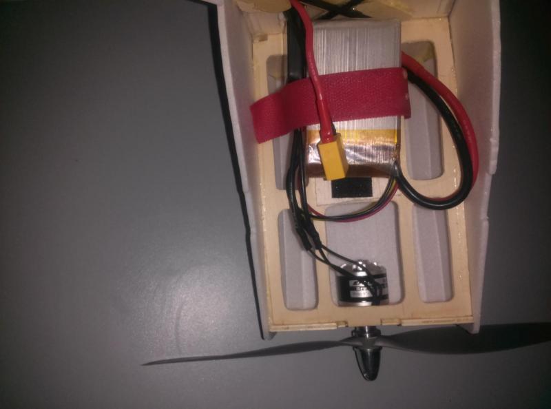

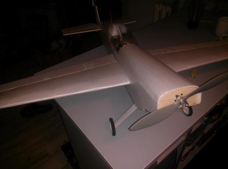

KRUUP Opublikowano 1 Stycznia 2016 Opublikowano 1 Stycznia 2016 Czytając ten temat także postanowiłem zrobić tą extre tylko ja dzwigar zrobiłem z balsy 4mm z obu stron wzmocniony płaskownikiem weglowym 4x0,5 mm. Model powstał jako monolit bez odejmowanych skrzydeł. Wyposażenie jakie włożyłem to. 4Xserwa 9g Silnik emax XA2212 980KV Lipo 3s 1300 Śmigło APC 10x4,7 SF Regulator ESC ABC-Power 30A 2-3S - BEC 2A Dzięki miro-er1 moja extra zyskała również kabinkę Waga wyszła 520g. Oblotu jeszcze nie było bo zimno ale z tego co sprawdzalem w domu, ma wystarczająco dużo powera żeby iść pionowo w górę, co mnie bardzo cieszy
miro-er1 Opublikowano 1 Stycznia 2016 Autor Opublikowano 1 Stycznia 2016 fajnie wyszla , czekam na filmik z oblotu, pozdrawiam. Marcin bedziesz ją malowal czy ozdabial czyms??

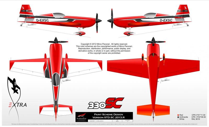

KRUUP Opublikowano 1 Stycznia 2016 Opublikowano 1 Stycznia 2016 Szykuje sie do malowania. Ale na razie nie mam żadnych farb do pianek. To mój pierwszy model z depronu, do tej pory robiłem tylko z balsy. Ale depron bardzo mi sie podoba Z tego co doczytałem, to humbrole chyba sie nadaja? A malowanie chce zrobic takie.

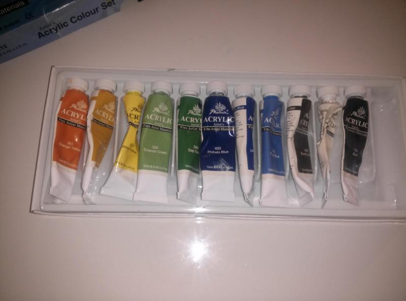

miro-er1 Opublikowano 2 Stycznia 2016 Autor Opublikowano 2 Stycznia 2016 no fajnie bedzie wygladala, ja malowalem akrylowymi , walkiem i pedzelkiem , mozna kupic w ksiegarni , tanio, pozdrawiam.
KRUUP Opublikowano 2 Stycznia 2016 Opublikowano 2 Stycznia 2016 Ale takimi? One są w ogóle odporne na światło słoneczne? Nie scieraja się?
poharatek Opublikowano 2 Stycznia 2016 Opublikowano 2 Stycznia 2016 Takimi też można. Tylko oczywiście trzeba je sporo rozcieńczyć, żeby sobie "impasto" na modelu nie zrobić Ten latacz: i ten: były malowane akrylami artystycznymi za pomocą pędzla i wałka. (Ale nie ukrywam, że znacznie lepiej się maluje natryskowo; aerografem, lub spreyem )
robertus Opublikowano 2 Stycznia 2016 Opublikowano 2 Stycznia 2016 Humbrol, Pactra, albo nawet jakaś farba wodorozcieńczalna z budowlanego.
miro-er1 Opublikowano 2 Stycznia 2016 Autor Opublikowano 2 Stycznia 2016 Marcin ja wlasnie takimi akrylami maluje i takimi z budowlanego tez.
KRUUP Opublikowano 2 Stycznia 2016 Opublikowano 2 Stycznia 2016 Akurat w tym zestawie co zrobiłem zdjęcie córka zużyła na swoje magiczne pudełko cały czerwony kolor :)Jutro będę w budowlanym, i zakupie eco color w sprayu (wyczytałem na stronie Motylastego że będą dobre). Ale na pewno tez kupie pactre lub humbrole na przyszłość, bo wole malować aerografem.
