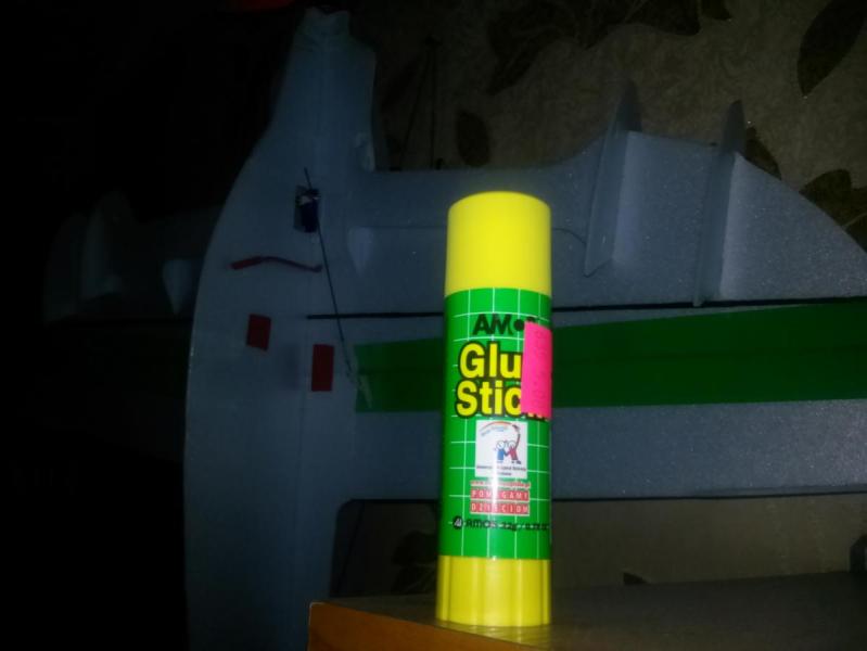

spad Opublikowano 23 Kwietnia 2015 Opublikowano 23 Kwietnia 2015 A ja przyklejam plany klejem biurowym w sztyfcie uhu, po wycięciu moczę w wodzie i plany bardzo ładnie odchodzą pozostawiając czysty depron
Vesla Opublikowano 23 Kwietnia 2015 Opublikowano 23 Kwietnia 2015 Ja klej w sztyfcie zmywam płynem do szyb. Po spryskaniu powierzchni wycieram ręcznikami papierowymi. Dobrze schodzi.
Francka Opublikowano 23 Kwietnia 2015 Opublikowano 23 Kwietnia 2015 A ja lubię ten klej https://www.solokolos.pl/2143,Klej-w-plynie-Glue-Pen-Titanum-opakowanie-50-ml?gclid=CNnt9r3q6MECFcrKtAodAXAApw Bezbarwny dostępny w każdym Hipermarkiecie za grosze. Tani niezawodny schodzi bez namaczania
