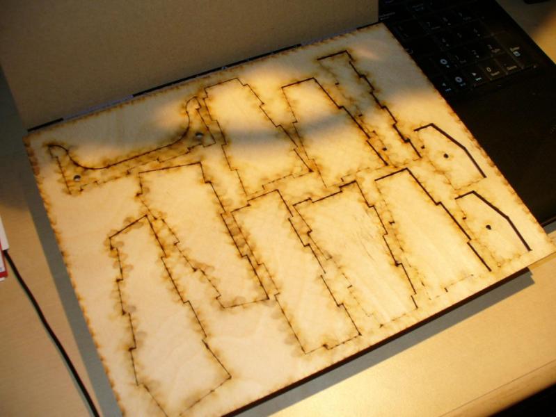

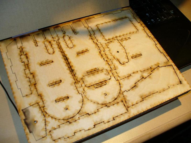

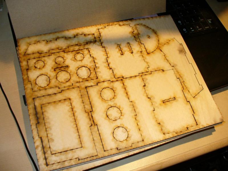

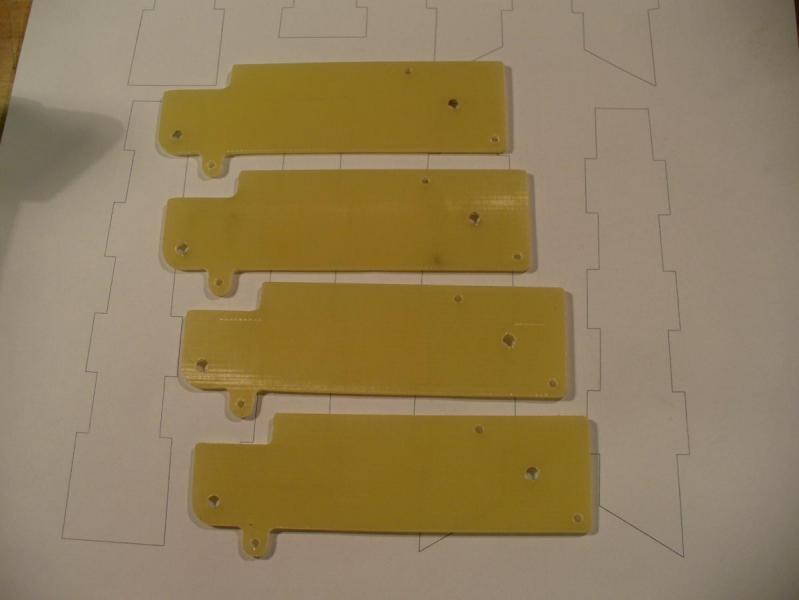

.bercik. Opublikowano 9 Listopada 2014 Opublikowano 9 Listopada 2014 Zainspirowany tematem "RC skaydiving" postanowiłem zbudować sobie skoczka RC . Na podstawie zdjęć znalezionych w sieci wykonałem kopię popularnego BAZIEGO . Projekt rysowałem w darmowym LibreCAD a później wysłałem do firmy która zajmuje się cięciem laserem . Po trzech dniach przyszła paczka z wyciętymi elementami , oczywiście nie obyło się bez problemów ale to z mojej winy . Niektóre elementy musiałem poprawić piłką i pilniczkiem i oczywiście skorygowałem te zmiany na projekcie . Tyle na wstępie , poniżej foty puzzli i wstępnie poskładany korpus skoczka. ps. szukam imienia do skoczka , może ktoś ma jakąś propozycję 3

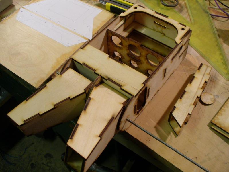

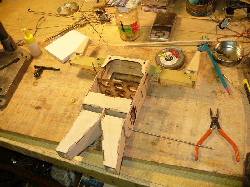

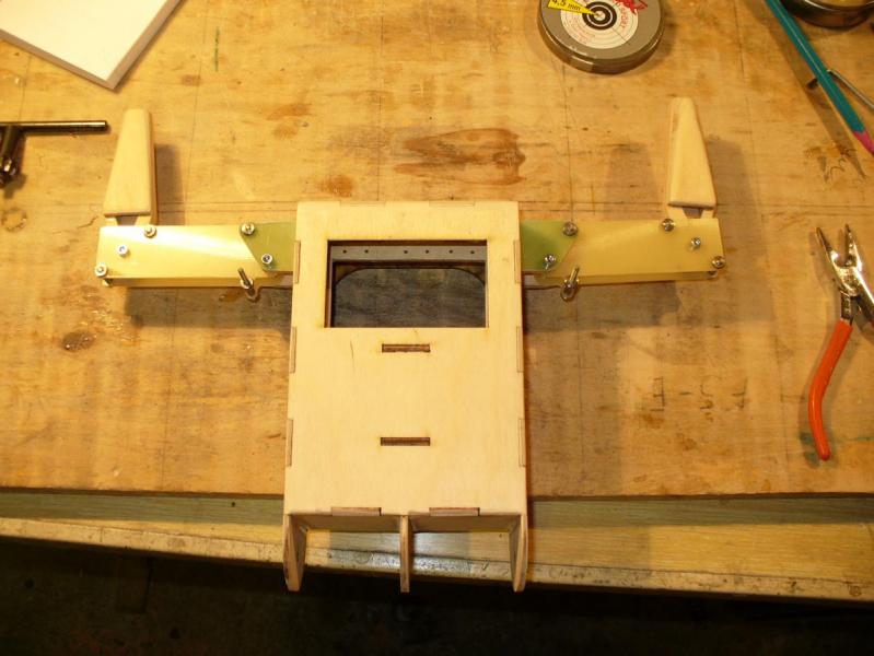

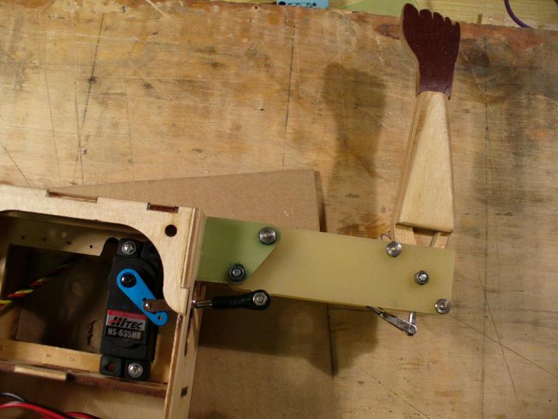

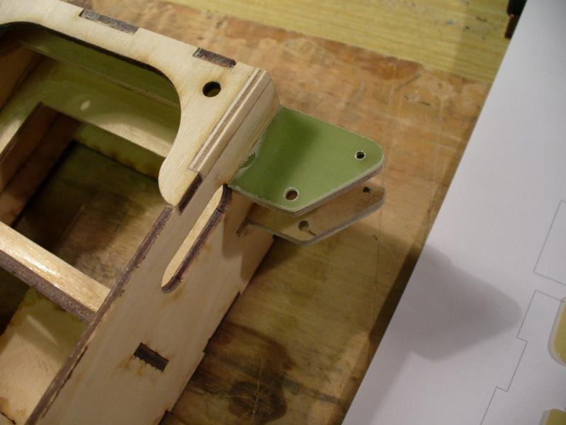

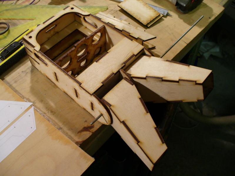

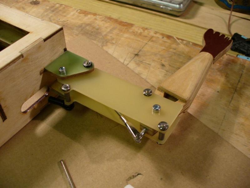

.bercik. Opublikowano 14 Listopada 2014 Autor Opublikowano 14 Listopada 2014 Dzisiaj dałem czadu i podciągnąłem z robotą . Na fotkach łapki i zmontowany korpus .W dalszych postach myślę że skoczek będzie skompletowany , muszę tylko zakupić parę elementów , Zapomniałem dodać że jakby ktoś miał ochotę na budowę skoczka to podeślę mu pliki PDF lub DXF . CDN

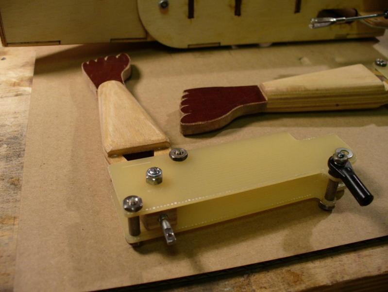

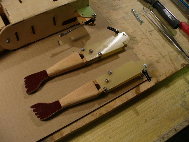

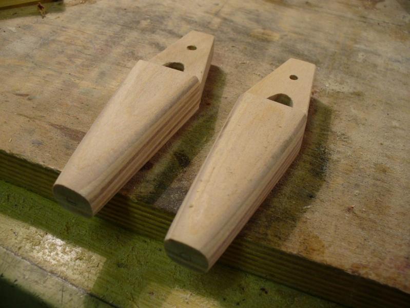

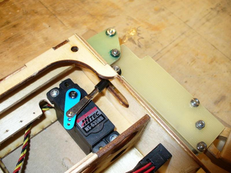

.bercik. Opublikowano 22 Listopada 2014 Autor Opublikowano 22 Listopada 2014 Dzisiaj znowu ruszyłem z robotą . Zrobiłem łapki oraz dzwigienki . Nie przypuszczałem że będzie z tym tyle roboty , ale udało się ten mechanizm doprowadzić do szczęśliwego końca .

.bercik. Opublikowano 23 Listopada 2014 Autor Opublikowano 23 Listopada 2014 Miałem kilka pytań na priv odnośnie programu CAD i firmy która wycinała mi elementy , otórz program Libre CAD jest darmowy i można go pobrać ze strony : http://librecad.org/cms/home.html , lekcje rysowania znajdują się na YouTube np : https://www.youtube.com/watch?v=rWVMXlU79YQ , a firma która wycinała mi elementy ogłasza się na serwisie aukcyjnym : http://allegro.pl/sklep/34208611_moderat . Gdyby ktoś chciał wszystko robić ręcznie to Libre CAD umożliwia eksprtowanie rysunku do PDF . Wszystkie rysunki rysowałem do formatu A4 ażeby można było wydrukować na domowej drukarce . pozdrawiam roman ps. A ty się Witek nie obijaj !! Jakie postępy u Ciebie ?

.bercik. Opublikowano 23 Listopada 2014 Autor Opublikowano 23 Listopada 2014 Witam ponownie . Można by połączyć te tematy , jedyną wadą takiego rozwiązania było by to iż zrobi się z tego ogromny "tasiemiec" z różnymi problemami . W tej postaci jak to jest chciałem zaprezentować tylko budowę skoczka i na tym temat zakończę .Jak mi coś wyjdzie z budową spadochronu to chciałem rozpocząć znowu nowy wątek dotyczący szycia czaszy. Może żle rozumuję ale tak to sobie wyobrażałem . Co do kosztów cięcia to zmieściłem się poniżej 100zł (4 formatki sklejki A4 o grubości 3mm). Rozlokowanie na materiale i materiał daje firma "moderat" . Oczywiście niektóre elementy trzeba zrobić samemu i w tym momencie widziałem że warto było za resztę zapłacić . Konstrukcja ma wiele zakładek , spasowanie wszystkiego przy ręcznym wykonywaniu zajęła by sporo wysiłku i czasu . Dzięki za miły odzew , myślałem że będę ten temat budowy skoczka ciągnął sam . Praktycznie skoczek jest zrobiony , czekam tylko na "stawy kolanowe" czyli amortyzatory , po tem tylko serwa , łebek (dzięki Andrzeju za propozycję-przemyślę to) i na tym temat zostanie wyczerpany , chyba że Witek pociągnie go dalej swoim rozwiązaniem . Odnośnie Libre CAD to do moich potrzeb nauka trwała około 3h (nigdy nie rysowałem rysunków technicznych nie licząc tych w technikum o profilu elektrycznym - 30 lat temu), skoczka rysowałem tydzień , dziennie około 1h (gumkę ołówek i linijkę mogę schować głeboko do szuflady ). ps Witku - jeśli chcesz to zeskanuj mi twój projekt , spróbuję to przerysować w CAD.
