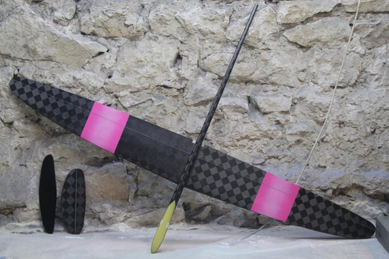

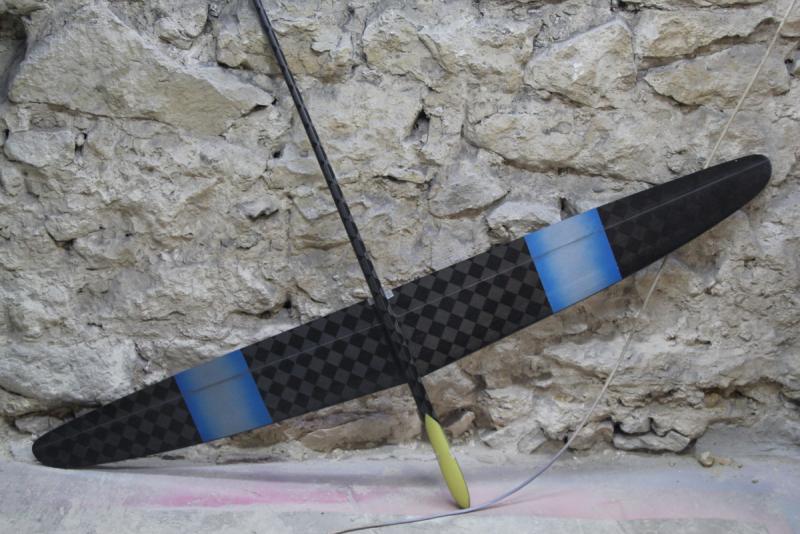

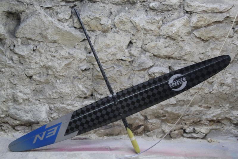

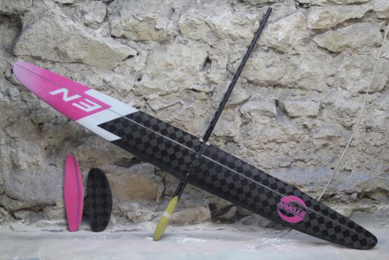

Pyrsly Opublikowano 19 Listopada 2014 Autor Opublikowano 19 Listopada 2014 Będzie więcej zdjęć, obiecuje. Zen jest moim projektem opartym o rodzine profili Z2 (projek G_T). Te szybkie i dobrze sprawdzone profile (Neo, Neos, Fr3ak etc.) sprawują sie jeszcze lepiej w kombinacji z mniejszym skrzydłem. Projekt skrzydła i dystrybucja wzniosu zostały zoptymalizowane przy urzyciu XFLR5. Najnowocześniejsze materjały pozwalają uzyskać wystarczającą sztywność skrzydła I lotek przy zachowaniu niskiej wagi. Samolot gotowy do lotu oscyluje około ~230g AUW.
Pyrsly Opublikowano 19 Listopada 2014 Autor Opublikowano 19 Listopada 2014 F3K więc troszke poniżej 150cm

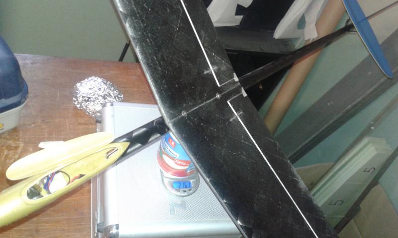

Pyrsly Opublikowano 20 Listopada 2014 Autor Opublikowano 20 Listopada 2014 Jak wspomniałem wcześniej waga około 230g. 5g cyfrowe serwo na stateczniku poziomym, linka/spręrzynka, 1S 1200 mA lipo i odbiornik. Lubie minimal Skrzydło ma wbudowane dwa DS H-09 (9mm) w konfiguracji top-drive. I jeszcze za dwie fotki
