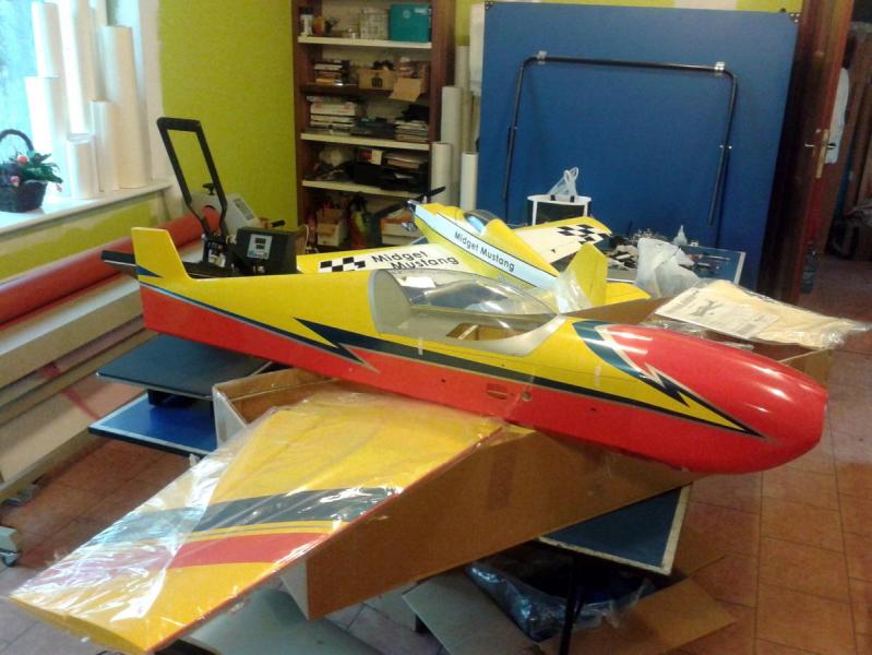

Hotpoint Opublikowano 24 Listopada 2014 Autor Opublikowano 24 Listopada 2014 Możesz zważyć pusty model wraz ze wszystkimi akcesoriami? Chcę porównać z SU 29 78" takim: http://www.hobbyking.com/hobbyking/store/__20398__Sukhoi_SU_29_Carbon_Fiber_Landing_Gear_1980mm_Gas_ARF_AUS_Warehouse_.html Mogę poważyć, ale najszybciej w środę. Wcześniej nie będę miał niestety czasu. Tak to wygląda.
Shock Opublikowano 24 Listopada 2014 Opublikowano 24 Listopada 2014 Ładna . Nabyłeś znakomity model,dopracowany konstrukcyjnie jak i świetnie latający -nie zepsuj jej ładując najtańsze wyposażenie czy silnik bo był tani... Niestety nabycie modelu to dopiero początek wydatków,drugie tyle jak nie więcej idzie w wyposażenie -ból znany większości modelarzy. Wg mnie nie ma sensu pakować tu Power Boxa ,dobry odbiornik da radę bez problemu.Dobrze by było aby były 2 żródła zasilania tzn. pakiety -tu już musiałbyś zastosować jakiś regulator a/la Max Bec 2 ,Dualsky V-Pro czy im podobne. Oczywiście że polecisz na 10 kg serwach ,chociaż ja jestem zwolennikiem dawania serw"na zapas" -samo przeznaczenie modelu wskazuje że będą one miały ciężko momentami i lepiej nie latać na granicy ich wytrzymałości-12-16 kg tu wydają się optymalne. Dalej twierdzę że zrobiłbym ten model lekko i dał silnik 35/40 cm cm.Na bank 50-55-58 będzie zbyt cieżki,model straci trochę na właściwościach,zgubi "lekkość" . To takie moje skromne przemyślenia,może któryś z kolegów podpowie coś jeszcze. Silnik który zalinkowaleś, Turnigy, ma nasz kolega na lotnisku w Reaktorze i nawet to chodzi,szału nie ma ale lata-tylko że to 224 cm rozpiętości. Jpd- Mvvs-y są stosunkowo mało popularne -po pierwsze cena po drugie sporo cięższe od ich chińskich odpowiedników..

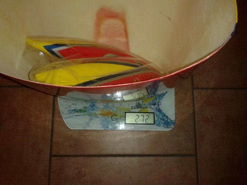

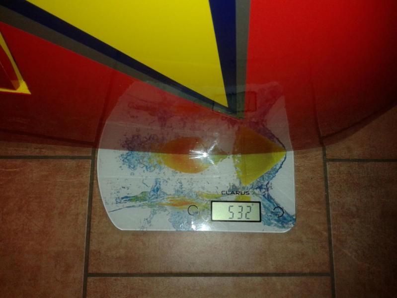

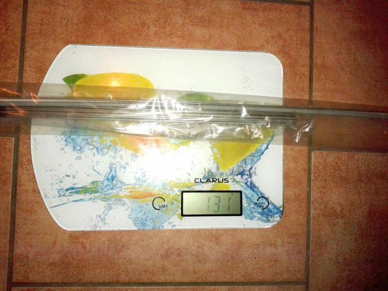

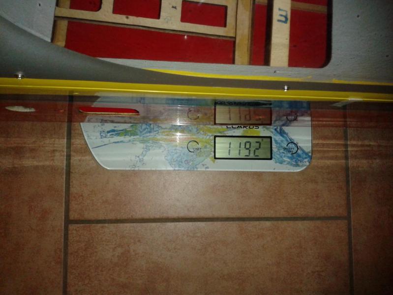

Hotpoint Opublikowano 29 Listopada 2014 Autor Opublikowano 29 Listopada 2014 W końcu znalazłem dzisiaj chwilę i poważyłem Extrę: - kadłub - 1192 g - płat lewy - 532 g - płat prawy - 531 g - statecznik poziomy - 210 g - statecznik pionowy - 96 g - akcesoria_1 - 601 g - akcesoria_2 - 656 g - maska + owiewki kół - 272 g - cięgna + akcesoria - 131 g - dodali też coś to samoobrony - rura alu 359 g ! - przesadzili, trzeba będzie pomysleć o zmianie na węgiel Łącznie zestaw fabryczny - 4580 g

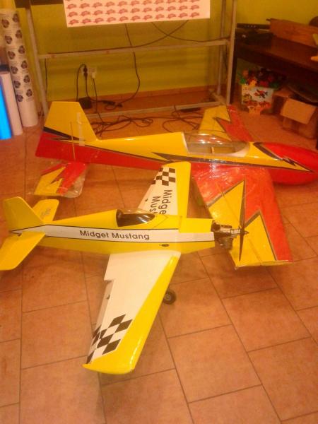

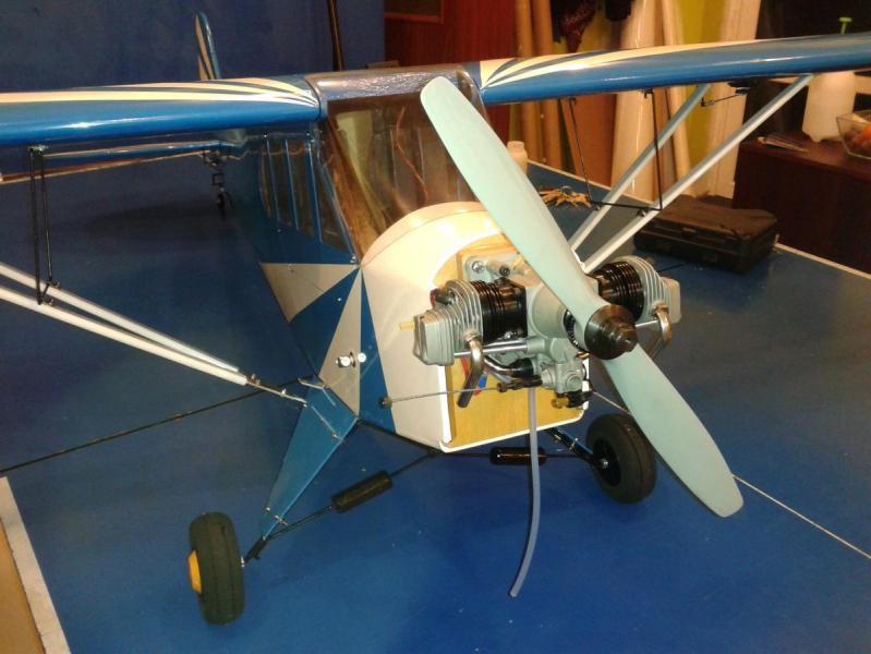

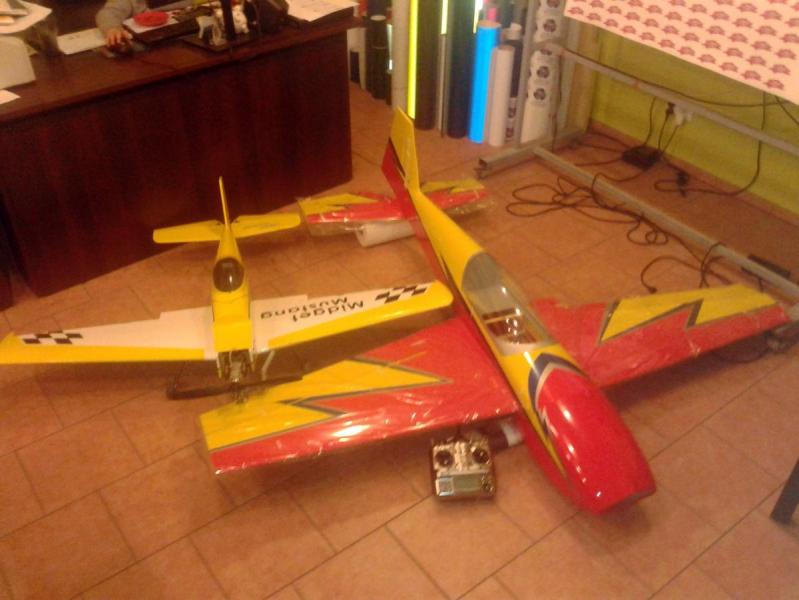

Hotpoint Opublikowano 9 Grudnia 2014 Autor Opublikowano 9 Grudnia 2014 Cześć, z racji tego, że Extra wymaga inwestycji ( silnik, serwa, itd.) na razie leży i czeka na lepsze czasy, czyli pewnie na wiosnę, ale rozgladam się powoli za jakimś napędęm ~ 45 ccm. ... a na zimę popełniłem to Koledzy z lotniska - młodsi stażem nie chcileli go, to po roku stania i oglądania kartonu, poskładałem z tego co miałem na stanie bez dodatkowych kosztów. p.s. rura węglowa do Extry jest ogólnie dostępna fi 22 - ścianka 2 mm, ale i tak dzięki za info chłopaki
