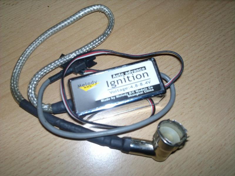

Hotpoint Opublikowano 20 Stycznia 2015 Autor Opublikowano 20 Stycznia 2015 Martwi mnie narazie jedna rzecz, zauważyłem iskrzenie w fajce podczas pracy silnika.
Shock Opublikowano 20 Stycznia 2015 Opublikowano 20 Stycznia 2015 Czyli konkretnie gdzie ? bo w fajce w środku chyba nie dojrzałeś.. O ile mnie pamięć nie myli to mam aparat zap. od tego silnika,co prawda uszkodzona była fajka po przytarciu modelem przez kolegę (naprawiana z skutkiem niewiadomym)ale może na części Ci się przyda .Oczywiście wystarczy "dziękuję" i wyślę Ci jak jesteś zainteresowany.
Hotpoint Opublikowano 20 Stycznia 2015 Autor Opublikowano 20 Stycznia 2015 Wow, dzięki wielkie, z chęcią przygarnę a co do iskrzenia to właśnie w fajce! Po założeniu jej na świecę rozchodzą się lekko blaszki i widać wewnątrz iskrzenie.
