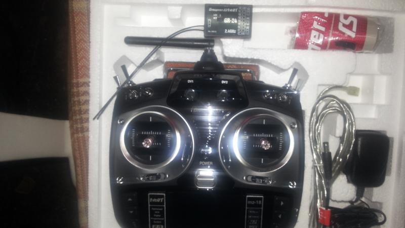

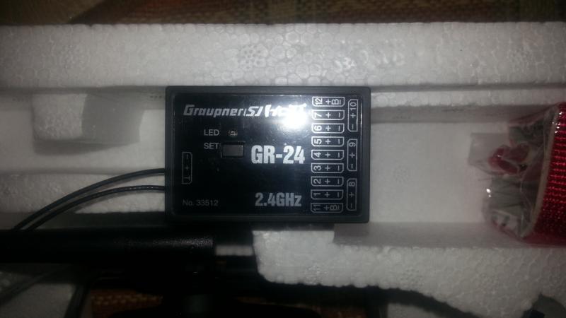

Witam was proszę o pomoc kupiłem radio graupner mz -18 z odbiornikiem gr -24 czy potrzebuje jeszcze do tego zestawu jakąś przejściówke (zasilacz)? Chodzi mi pomiędzy pakietem a odbiornikiem to musi być? Czy nie koniecznie? fbadd9b39ae7997d542b05c50cc7278c.jpg i jeszcze jedno coś wtyczki mi minimalnie nie pasują do tego odbiornika obudowa nie pozwala wpiąć wtyczek

Wiem, o co chodzi z tymi wtyczkami ponieważ mam odbiorniki Graupnera GR 12L oraz GR 24.
Większość wtyczek wchodzi do odbiornika ale trzeba je wtykać idealnie prostopadle ponieważ producent nie zostawił prawie nic luzu na wtyczkę.
Zdarzyło mi się przy niektórych wtyczkach, że musiałem je przeszlifować z boków papierem ściernym aby weszły. Ale jak pisałem większość wchodzi. tyle że wymaga dużej uwagi przy wkładaniu w odróżnieniu od odbiorników innych firm jakich używałem (Hitec, Futaba, Spektrum, Orange) gdzie latwo było wlożyć wtyczkę ale czasem cieżko wyciągnąć.
Nie wiesz ;) Kolega gdzie indziej dostał poradę i okazało sie ze chciał wetknąć złączke w standardzie Futaby. Mam odbiorniki gr12,16,24 i 32 i nigdy nie miałem problemu z żadna wtyczką JR
Ależ wiem Jurek co piszę. Mam te odbiorniki i wtykam wtyczki do nich ;) miałem też inne i mam porównanie.
To, że Kolega chciał wtyczkę Futaby wepchać to inna, cięższa kategoria wagowa :P
no nie wiem. mi zawsze wtyczki wchodziły bez problemów. A Łącznie odbiornikow mam kilkanaście. i w każdym co najmniej 6 wtyczek :)
