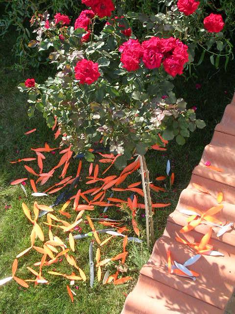

hubert_tata Opublikowano 8 Grudnia 2014 Opublikowano 8 Grudnia 2014 Witam Rozbiłem mój model , wszystko złozyłem do kupy , ale został mi jeden mankament, Mianowicie nie wiem jakie śmigło kupic , a moje nie posiada zadnych oznaczen. Śmigło tak jakby dzieli się na dwa płaty, od środa tulejki (dziurki ktora nachodzi na piaste) jest około 11,5 cm czyli całe smigło na długośc ma około 23 cm grubość około 2cm w najgrubszym miejscu. Dziurka ktora nachodzi na piastę ma 0,5 cm. Bardzo proszę o pomoc Zawsze kilka śmigieł o podobnych rozmiarach będzie +/- pasować do modelu. Jaką masz pewność, że złamane było akurat idealne. Najogólniej mówiąc większe śmigło powinno być lepsze, jednak za duże, może powodować zbyt duże obciążenie elementów napędu: silnika/regulatora/pakietu (najprostsza metoda sprawdzenia - kontrola temperatury elementów). Za małe daje niewystarczające parametry napędu (ciąg statyczny, prędkość) i w efekcie słabsze osiągi modelu lub w skrajnym przypadku niemożliwy lot silnikowy. Tak, jak napisał Irek: zamów różne śmigła podobne do złamanego ( 9x4, 9x5 i ewentualnie 8x4) Prawe, lewe - nie ma znaczenia. Polecam eksperymentowanie, jak ja zaczynałem, to miałem zawsze kilka śmigieł w zapasie (i "kilka" złamanych):
