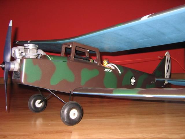

bubu Opublikowano 4 Stycznia 2007 Opublikowano 4 Stycznia 2007 Moje nowe dziecko z uwagi na studia , porzucone jakis czas temu i dopiero teraz gotowe do lotu... Plany modelu zamieszczone są w modelarzu nr 12 z 1988 roku Dane techniczne modelu: rozpiętość : 1m długość : 825mm masa według planów : 1400 u mnie prawie 1700 silnik według planów : 2.5 - 3.5 u mnie 4.5 Niestety masa do lotu wzrosła a to głównie za sprawą troszkę innych materiałów oraz cięższego silnika gdyż planowałem dorobić do niego pływaki i polatać nad wodą->na planach się skończyło a silnik został , może kiedyś coś się wymyśli , wagę zwiększyło równiez malowanie ale mam nadzieje ze poleci... Czas na zdjęcia: Jak widać są pewne odstępstwa od planów - głównie maska silnika i podwozie... Co do malowania , chciałem coś niezbyt skomplikowanego a zarazem ciekawego i oryginalnego no i padło na malowanie lotnictwa Generała Franco z początków 2 wojny światowej. Ktoś moze zapytać skąd takie malowanie w modelu sylwetką kreowanego na 1 wojne... Otórz w demobilu pozostało pare maszyn i latały w takim własnie malowaniu , gdyż po wojnie domowej hiszpania nie rosła w potęgę z dnia na dzień... Oblot planuje dopiero na wiosnę z uwagi na pogodę ,krótki dzień co jest pewnym problemem gdy do lotniska jest kawałek Chyba że pogoda pozwoli polatac wcześniej...wtedy na pewno wkleje filmik z lotów...Tymczasem katuje mojego elektryczka , który nie wymaga utwardzonego terenu do startu i lądowania.

bubu Opublikowano 5 Stycznia 2007 Autor Opublikowano 5 Stycznia 2007 Generalnie masa 1400 jest do osiagnięcia...ale wydaje mi sie ze do tego potrzeba oklejania folią a nie papierem... farba , lakier waży to wszystko więcej niż mi się na początku wydawało ... Ale nie sądze by były problemy ze startem w końcu silnik to 4.5 cm , mocy wystarczy...

bubu Opublikowano 6 Stycznia 2007 Autor Opublikowano 6 Stycznia 2007 Jeśli chodzi o lotki to kombinowałem żeby je zrobić ale za późno... Miałem już oklejone skrzydła a w kadłubie nie ma zbyt wiele miejsca i z uwagi na brak pomysłu pominąłem je...Zobacze jak modelik będzie latał. Możliwe ze zrobie jeszcze jedno skrzydło dolne a górne lekko zmodyfikuje.Do spokojnego latania wystarcza ster kirunku w zupełności , fakt ze lotki byłyby bezpieczniejsze ale mam też elektryczka bez lotek i nie sprawia problemów...W końcu do akrobacji są modele akrobacyjne... mojemu dwupłacikowi kierunek styka ... I wielkie dzięki za miłe słowa na temat mojego Filipka

bubu Opublikowano 7 Sierpnia 2007 Autor Opublikowano 7 Sierpnia 2007 Długo długo nic się nie działo w tym temacie (wina studiów :evil: ) ale przyszły wakacje i Filip poleciał. Pierwsze co należałoby powiedzieć na temat lotów to fakt iż jest tutaj zamontowany silnik 4.5 cm co daje takiego kopa energetycznego , że model rwie w górę jak głupi. W tym temacie dokonać trzeba będzie korekty ustawienia silnika względem osi modelu. Następnym krokiem będzie zmiana konta zaklinowania płata , choć sądzę iż ustawianie silnika powinno załatwić sprawę. Reasumując poza tym ze na obrotach model po prostu idzie w gorę , nie zauważyłem żadnych niepożądanych reakcji. Gdy model przepadnie wystarczy dodać gazu a stabilizuje się praktycznie sam no i ku mojemu zdziwieniu pomimo dość wysokiej wagi ( 1.7 kg ) model spokojnie szybuje na zgaszonym silniku. Oczywiście szybowcem nigdy nie będzie ale można naprawdę bezpiecznie wylądować...Niestety jest jedno ale...Model ze względu na moc silnika i trochę większą wagę nie lata tak wolno i dostojnie jak na dwupłata przystało…Jakoś dam sobie z tym radę Skleiłem krótki filmik obrazujący co i jak w tematyce lotu. Jakość nie jest powalająca ale co nieco widać. Oto filmik : FILIP Zbliża się zlot w Szczecinku na który jak co roku wybieram się z moim Papą i może tam ktoś kumaty w temacie nagra jakiś lepszy film.
