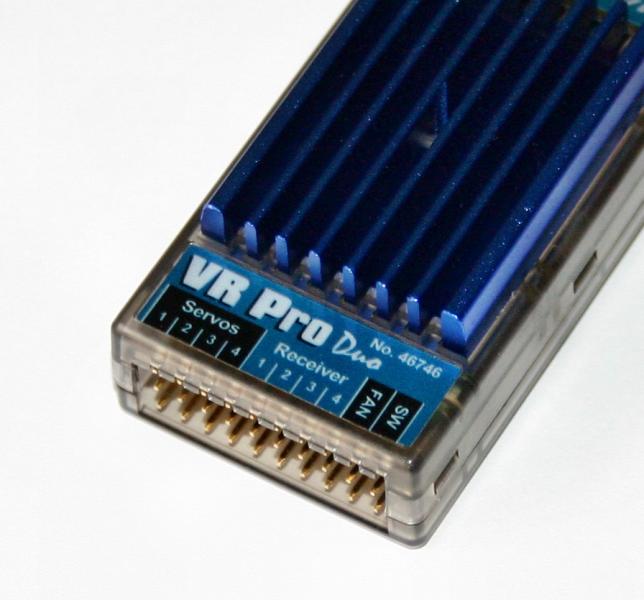

robas69 Opublikowano 26 Grudnia 2014 Opublikowano 26 Grudnia 2014 Chodzi o ten regulator http://www.nastik.pl/regulator-napiecia-dualsky-liniowy-p-4448.html . Czy ktoś z Was go ma i wykorzystuje to, o czym napisał producent w materiałach reklamowych, tzn. do zasilania 10 serw, nawet 30 kg. Regulator ma 4 wyjścia prądowe do odbiornika i taką samą do serw. Czyli mogę zasilić 4 serwa bezpośrednio z pominięciem odbiornika, a z odbiornika podpiąć tylko sterowanie. A co z pozostałymi, teoretycznie 6 -oma serwami?
Shock Opublikowano 26 Grudnia 2014 Opublikowano 26 Grudnia 2014 Pisz do Kazka (od Vailanta ) on takie coś ma. Kolega z lotniska też posiada to w akrobacie 2,2 m i lata już jakiś czas. Generalnie podpinasz pod to 4 najbardziej prądożerne/mocne serwa a reszta prosto w odbiornik.

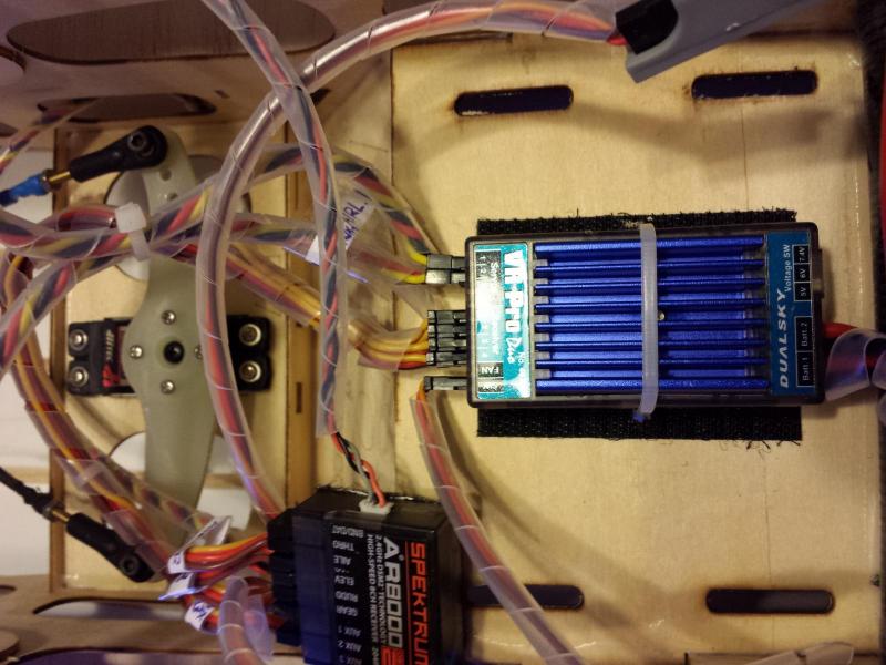

Goodman Opublikowano 26 Grudnia 2014 Opublikowano 26 Grudnia 2014 Witam!Ja mam zainstalowany od początki taki regulator w YAK -u 54 2.20 .Sprawuje się rewelacyjnie. Podpięte tylko 4 najważniejsze serwa reszta idzie bezpośrednio w odbiornik.Polecił mi mój kolega DJ.Tommy on również ma w SBACH-u Mam podpięte 2 x Dualsky 2200mAh. Po prostu beż zarzutów.
robas69 Opublikowano 26 Grudnia 2014 Autor Opublikowano 26 Grudnia 2014 Dziękuję Rafał. Mam u siebie inne regulatory, np. we Flip'ie gdzie zasila elektronikę podłączoną pod odrębny akumulator, miałem w Spacewalker'ze gdzie odbiornik był zasilany poprzez dwie odrębne ścieżki. Ale żaden z nich nie jest reklamowany, że można nim zasilić 10 serw . Jakby regulator chciałby zostać powerbox'em . Robert, rozumiem, że te cztery serwa masz włączone pod wyjścia prądowe regulatora, a sygnał z tych samych serw masz z odbiornika? Choć ze zdjęć wynika, że w wyjściach na serwa masz wpięte kompletne przewody (+, -, s).
BigBen Opublikowano 26 Grudnia 2014 Opublikowano 26 Grudnia 2014 Warto pamiętać, że te deklarowane przez producenta 15A to nie w każdym przypadku. To zwykły regulator liniowy, więc zbijane napięcie jest najzwyczajniej w świecie zamienione w ciepło. Maksymalna wydzielana moc to 15W (lub 20W w przypadku wersji w wiartakiem). Dla napięcia wyjściowego ustawionego na 5V i zasilania 2S (teoretycznie ponad 8V, przynajmniej w początkowym okresie pracy naładowanych do pełna ogniw) bezpieczny prąd to jedynie 5A. Co nie zmiania faktu, że regulator sprawuje się poprawnie i zasila 5 cyfrowych serw 20kg.
Goodman Opublikowano 26 Grudnia 2014 Opublikowano 26 Grudnia 2014 Robert, rozumiem, że te cztery serwa masz włączone pod wyjścia prądowe regulatora, a sygnał z tych samych serw masz z odbiornika? Choć ze zdjęć wynika, że w wyjściach na serwa masz wpięte kompletne przewody (+, -, s). 4 serwa pod regulator są podpięte i z regla {na fotce wyjścia} do odbiornika
robas69 Opublikowano 27 Grudnia 2014 Autor Opublikowano 27 Grudnia 2014 Robert, z instrukcji wynika, że jedna czwórka to wyjścia prądowe do serw, a druga to wyjścia prądowe do odbiornika, a gdzie sygnał?
Goodman Opublikowano 27 Grudnia 2014 Opublikowano 27 Grudnia 2014 Tak jak w instrukcji...4serwa idą bezpośrednio do regulatora i te same serwa "wychodzą" z załączonymi do regulatora "przejściówkami" podłączamy do odbiornika. Reszta serw bezpośrednio do odbiornika.
robas69 Opublikowano 27 Grudnia 2014 Autor Opublikowano 27 Grudnia 2014 Czyli sygnał idzie też przez regulator?
