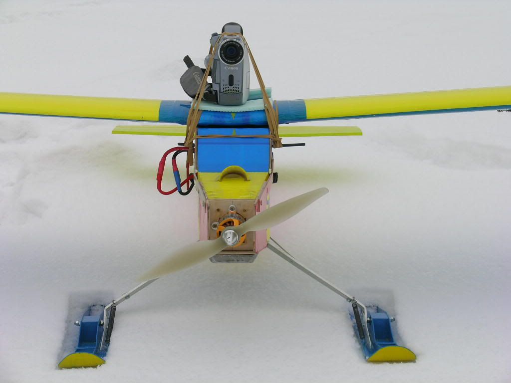

hubert_tata Opublikowano 5 Stycznia 2007 Opublikowano 5 Stycznia 2007 Zapraszam do wymiany doświaczeń z zimowych lotów i startów ze śniegu. Dorobienie nart nie jest trudne. Swoje płozy robiłem ze sklejki lub blaszki duralowej. Do utrzymania odpowiedniej pozycji: gumki i sznurek, sam drut utrzymujący narty we właściwej pozycji się nie sprawdził. Pierwsze próby unarcenia poczyniłem jeszcze w 2004 roku, czyli kilka miesięcy po tym, jak udało mi się wogóle polecieć:

hubert_tata Opublikowano 31 Stycznia 2007 Opublikowano 31 Stycznia 2007 Nie wiem, jak z oporem w locie - w ten sposób chyba nie dasz rady Nie widać tylnego (sztywnego) ograniczenia podniesienia przodu nart. Czasami opór źle ustawionych nart wręcz uniemozliwiał mi lot (skrajny przypadek, to gdy nartki w locie opierają się o krawędź natarcia skrzydła).
Irek M Opublikowano 31 Stycznia 2007 Opublikowano 31 Stycznia 2007 Hubert - Twoje wątpliwości skierowane są do mnie? Jeśli tak to bezpodstawnie :wink: Tylne ograniczenie nart jest ale zupełnie nie widoczne na fotce. Za długo mam ksiazkę Schiera by o tym nie wiedzieć

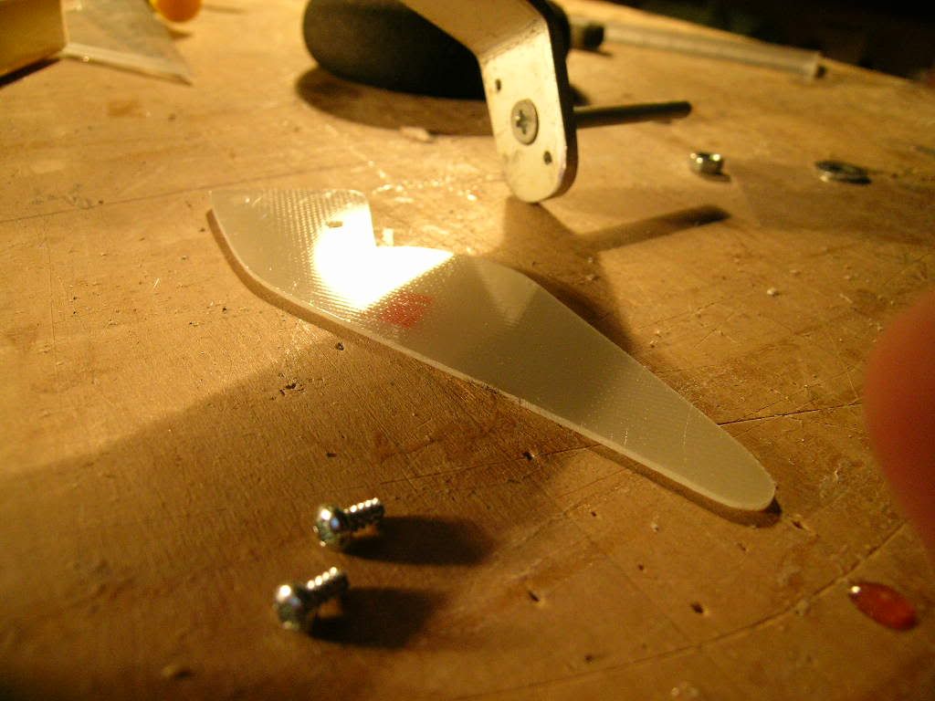

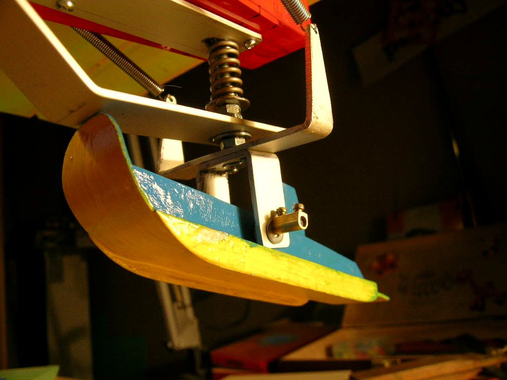

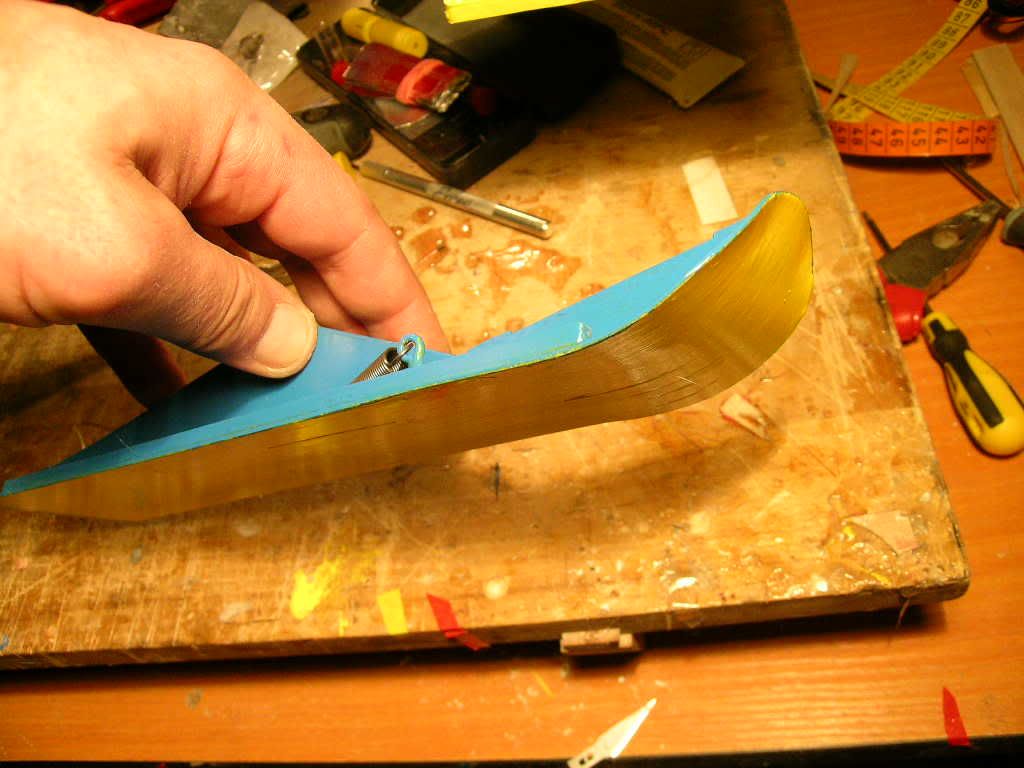

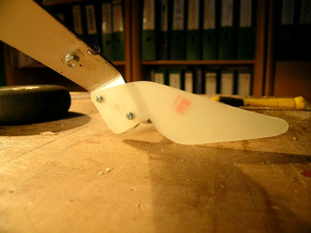

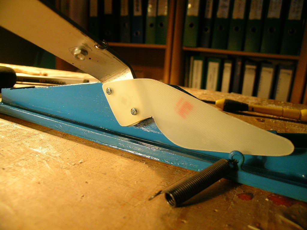

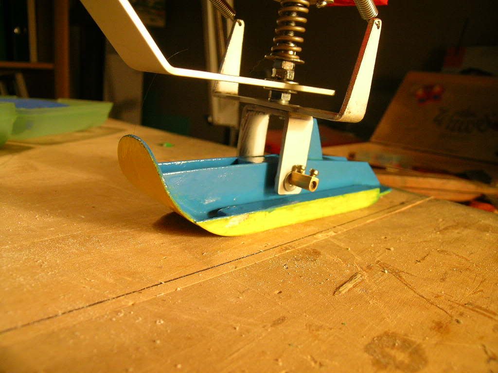

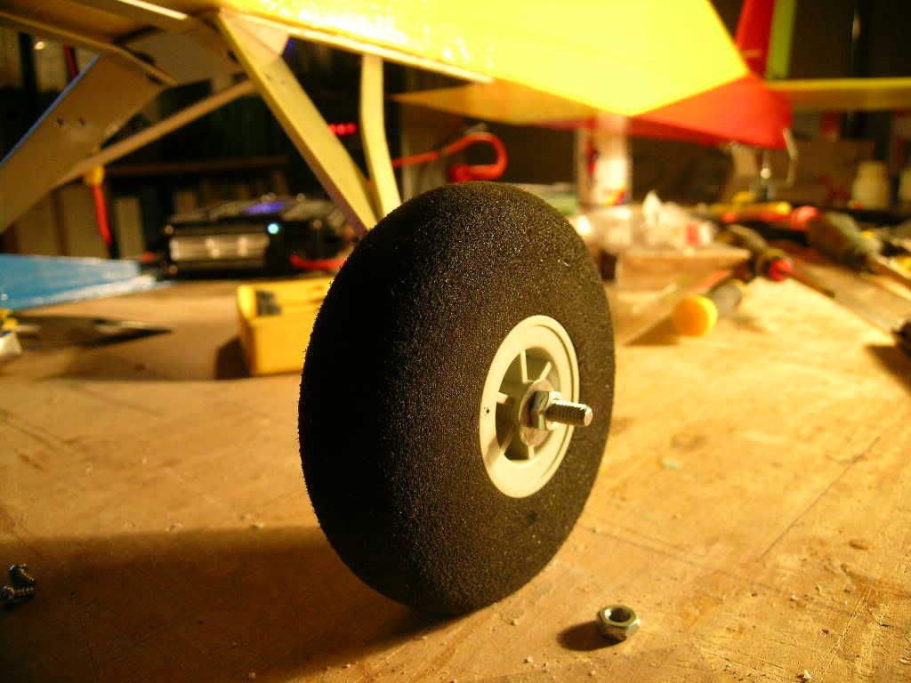

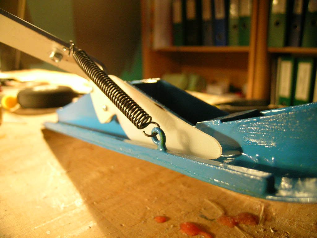

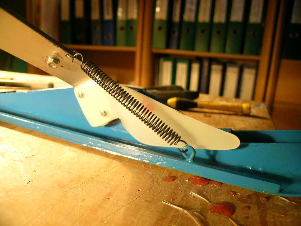

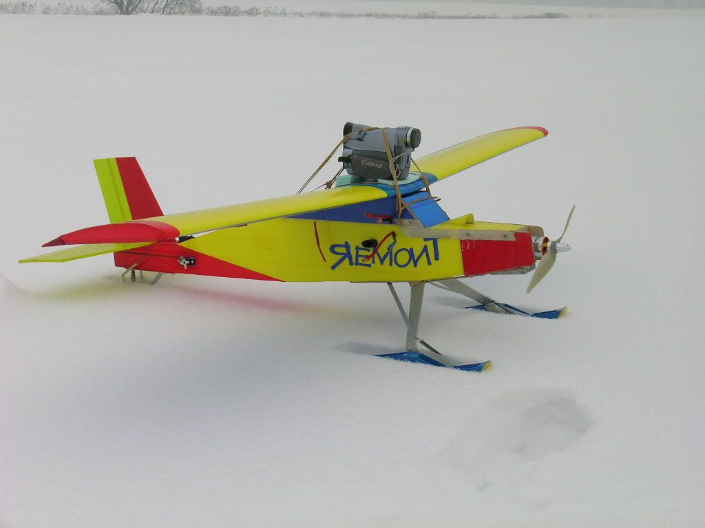

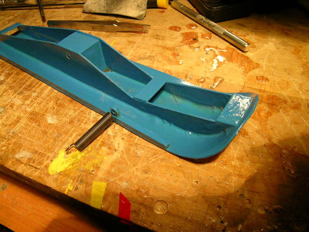

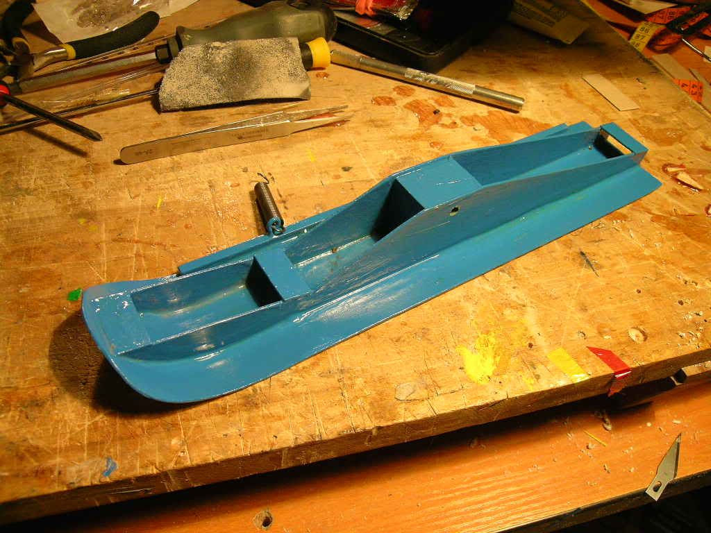

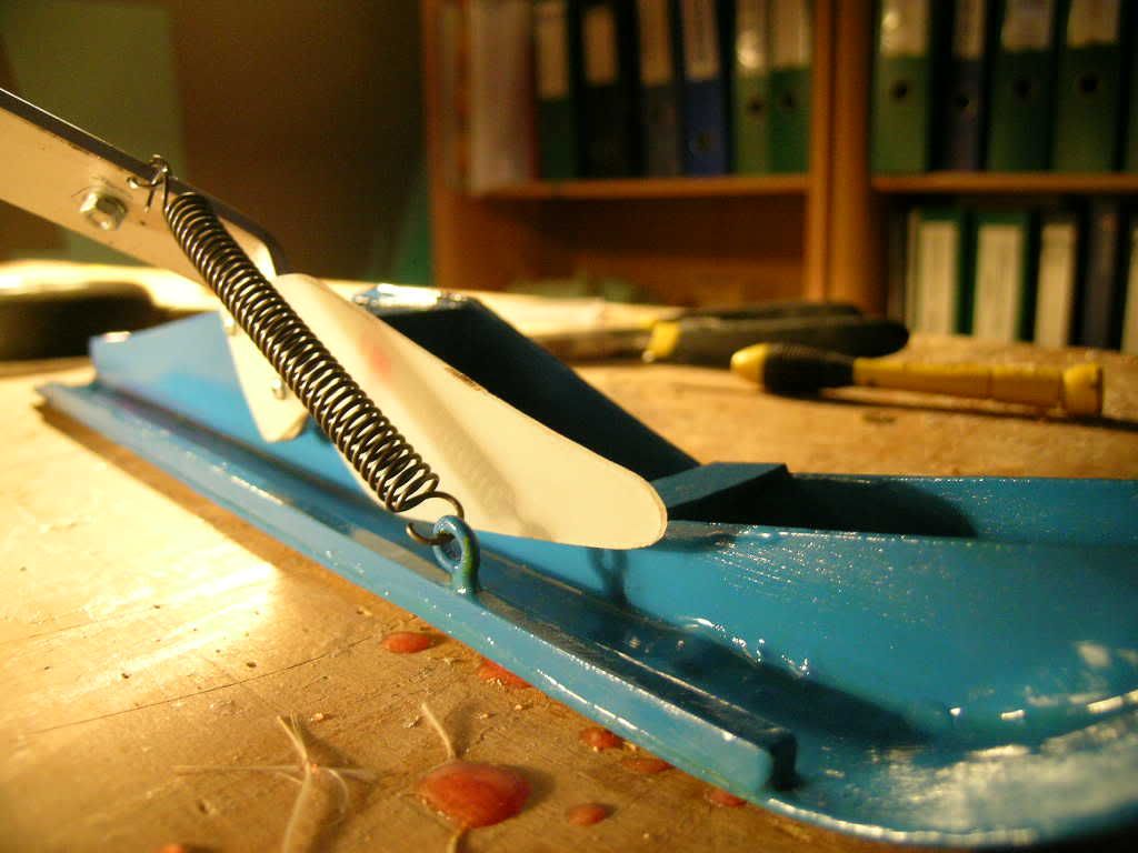

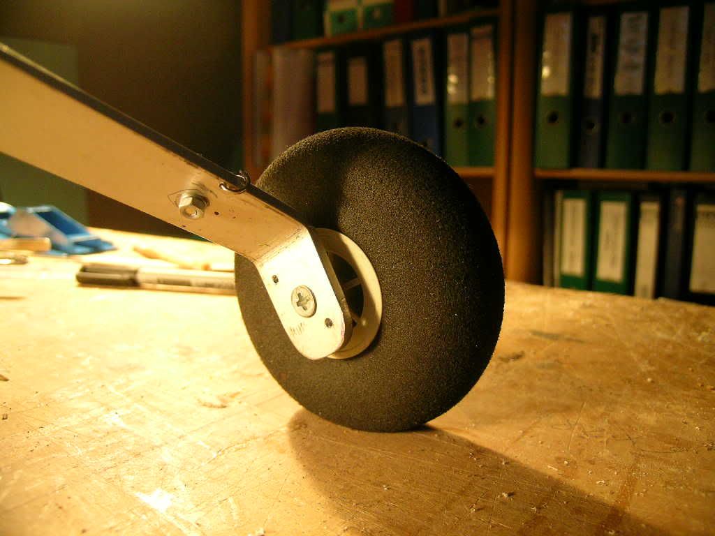

Jerzy Mercik Opublikowano 18 Grudnia 2010 Opublikowano 18 Grudnia 2010 temat na czasie, więc postanowiłem skorzystać ze wskazówek kolegów latających zimą i dorobiłem sobie narty do swojego dyżurnego trenerka. Z racji wielu doświadczeń, które na nim prowadzę nazywa się Remont. Jak pokazuje praktyka - jest to bardzo trafiona nazwa. Do rzeczy... Na początek kilka parametrów: Remont ma rozpiętość 140; długość 110 i waży ok. 2kg. Narta przednia ma szerokość 6cm, długość 20cm. Narty wykonałem ze sklejki 2mm. Wycięte elementy najpierw spajałem punktowo CA, następnie po całości szybką żywicą. W miejscu gdzie przychodzi ośka podwozia, pomiędzy podłużnicami sklejkowymi wkleiłem klocek z balsy. Całość barwiona i 3-krotnie malowana lakierem bezbarwnym wodoodpornym do parkietów. Narty zamontowałem do ramy podwozia "letniego" - zamiast kół piankowych Po zdjęciu kół, do ramy podwozia przykręciłem specjalne "stopki" z formatki tekstolitowej. Stopki mają za zadanie ograniczać ruch narty w górę przy działaniu sprężynki podczas lotu. Wykombinowałem sobie, że podczas przyziemienia dziób narty powinien być uniesiony o ok. 10stopni w górę przez sprężynkę, a po przyziemieniu narta naciągając sprężynkę ma się ustawiać się wzdłuż linii łączącej osie przedniego i tylnego podwozia. Po założeniu narty na ośkę... i założeniu sprężynki możliwie równolegle do osi długiej narty... osiągnąłem zamierzony cel. Narta "na postoju" dotyka podłoża na całej długości natomiast po uniesieniu modelu "zadziera" nos o ok. 10 stopni. Dzięki temu przy lądowaniu w kopnym lub nierównym śniegu ryzyko zarycia dziobem narty będzie zminimalizowane Narta tylna wykonana jest w taki sam sposób, jak przednie. Z tą różnicą, że wzdłuż bocznych krawędzi nakleiłem zaostrzone paski sklejki wystające w dół. Mają one na celu nieznaczne wżynanie się w śnieg i "trzymanie" podczas skręcania. Tylne podwozie w Remoncie jest bowiem sprzężone ze sterem kierunku. Brak tych listewek mógłby powodować poślizgi i opóźnioną reakcję na ruch sterem. Narta tylna zamontowana jest zamiast "letniego" koła piankowego. Zapewne jest to jedno tylko z możliwych setek rozwiązań. W moim modelu jednak sprawuje się znakomicie. Remont przyziemia (a właściwie przyśnieża) bez niespodzianek i kołuje bez problemów w kopnym śniegu bez tendencji do zapadania się. Nawet jeśli dociąży się go po chamsku półkilową kamerą video Film z dzisiejszych startów i lądowań wkrótce na u-tube, o czym powiadomię "odrębnym pismem". Pozdro Brtz

Wojtass_nt Opublikowano 18 Grudnia 2010 Opublikowano 18 Grudnia 2010 Kolego Brtz. Zastanawia mnie konstrukcja tych nart Dwa rzędy sklejki niczym nie obudowane tworzą w środku niezły grajdołek, który będzie miejscem na balast w postaci śniegu po starcie jeśli trafisz na głębszy śnieg. Jeżeli już się zdecydowałeś na takie rozwiązanie to chociaż zaklej to bezbarwną taśmą klejącą. Druga sprawa to laminatowy ogranicznik. Po co takie rozmiary? Nie można tego uciąć w 1/4 długości? Spełniało by taką samą rolę a ważyło mniej :wink: A ogółem to fajnie :mrgreen:
Jerzy Mercik Opublikowano 18 Grudnia 2010 Opublikowano 18 Grudnia 2010 [quote (...) grajdołek, który będzie miejscem na balast w postaci śniegu po starcie jeśli trafisz na głębszy śnieg. Jeżeli już się zdecydowałeś na takie rozwiązanie to chociaż zaklej to bezbarwną taśmą klejącą. Druga sprawa to laminatowy ogranicznik. Po co takie rozmiary? Nie można tego uciąć w 1/4 długości? Spełniało by taką samą rolę a ważyło mniej :wink: A ogółem to fajnie :mrgreen: Dziękuję za wnikliwe uwagi . Niemniej praktyka nie potwierdza Twoich obaw. Z podłużnych rowków śnieg bardzo łatwo wypada sam (jest wywiewany przez strugi zaśmigłowe natychmiast po starcie). Brodziłem dziś Remontem w śniegu, w którym zapadałem się po kolana - w przeciwieństwie do modelu. Obawiam się, że po zaklejeniu "taśmą klejącą" to dopiero stworzyłby się grajdołek... Wówczas śnieg nie mógłby się wydostać... Nie wspomnę już o działaniu wilgoci na taśmę klejącą. Co do długości wsporników - być może są za długie. Wycinałem je na wyczucie. Chodziło mi jednak o to, by stopka stykała się z wierzchem narty na możliwie dużej powierzchni i możliwie daleko od osi podwozia. Miałem w tym cel - przy małej odległości bardzo trudno ustawić właściwy kąt uniesienia narty (kłania się bezlitosna geometria ). Ciężar kilku centymetrów kwadratowych tekstolitu przy 2kg wagi modelu nie wydawał mi się istotny. Pzdr. Brtz.
Wojtass_nt Opublikowano 18 Grudnia 2010 Opublikowano 18 Grudnia 2010 Chodzi mi o zaklejenie całej powierzchni tego grajdołka to śnieg się do niego nie dostanie. Więc rzecz jasna nie będzie się miał po co wydostawać :mrgreen: Ja w Mentorze mam nartki zrobione bardzo prosto i śnieg mimo tego się lubi trzymać na powierzchni...

Jerzy Mercik Opublikowano 19 Grudnia 2010 Opublikowano 19 Grudnia 2010 no i obiecany filmik z wczoraj pozdro. Brtz. http://www.youtube.com/watch?v=aGjMWKj28iw
