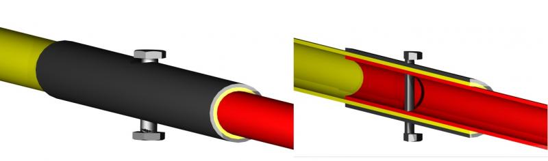

ppompka Opublikowano 6 Stycznia 2015 Opublikowano 6 Stycznia 2015 Mam lekki problem żeby wymyślić coś sensownego, co zdałoby egzamin w połączeniu połówek płata. Model ma ~120cm rozpiętości, typowy model żeby sobie polatać i porobić fikołki w wolnych chwilach. w skrzydła są wklejone kieszenie na rurkę 14mm. Pierwszym pomysłem były tradycyjnie haczyki i sprężyna/gumka, ale nie wiem czy wklejenie haczyków w balsę 5mm (takie jest żebro przykadłubowe) wystarczy, nie będzie to za słabo się trzymało? Drugim pomysłem było łączenie podobne do takiego, jakie jest w prawdziwych szybowcach dźwigary spięte na środku zawleczką. Chodzi mi o coś takiego jak na rysunku, czy zdałoby to egzamin, czy może nie warto robić takich kombinacji (chociaż w sumie, to byłoby banalne do zrobienia, pewnie łatwiejsze niż haczyki) i zwykłe haczyki w balsie wystarczą? Przez przypadek dałem nie do tego warsztatu co trzeba, bo to nie jest motoszybowiec, jeśli można to prosiłbym o przeniesienie do poprawnego działu

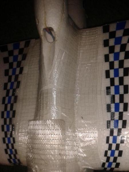

Athen Opublikowano 6 Stycznia 2015 Opublikowano 6 Stycznia 2015 Mam 140cm rozpiętości, skleiłem skrzydła taśmą szklaną. "Ostro" nie latam, ale spokojnie też nie Na razie nie uciekły, chociaż estetyka nie powala. http://imgur.com/a/oWgfs

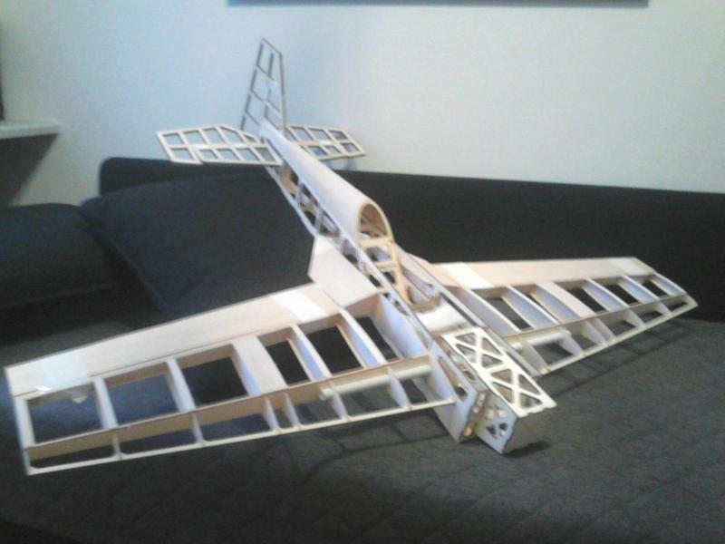

ppompka Opublikowano 7 Stycznia 2015 Autor Opublikowano 7 Stycznia 2015 Taśmy nie mam tam jak wsadzić, więc to rozwiązanie odpada, dodatkowych plastików nie chce mi się już zamawiać, bo już mam do niego wszystko. Model wygląda mniej więcej tak-zdjęcie z budowy, teraz skrzyła mają już kesony o są oklejone balsą miedzy pierwszym i drugim żebrem, więc nie mam już tam dojścia od wewnątrz. więc haczyki musiałbym wklejać tylko od zewnątrz, no ew, w razie ostateczności mogę wyciąć nieduże otwory żeby jakoś to przykleić pewniej od środka.
cZyNo Opublikowano 7 Stycznia 2015 Opublikowano 7 Stycznia 2015 no to teraz widać że taśma nie pomoże. Jeśli ciasno spasowany bagnet Ci nie wystarczy, to haczyki i gumka lub sprężyna dadzą rade. Bagnetu bym nie dzielił Inna opcja to nylonowe śruby zamontowane w skrzydłach i dokręcane od strony wnętrza kadłuba (lub odwrotnie) Będziesz miał od razu bolce ustalające No i zawsze możesz zastosować zawleczki lub śruby wkręcane/wkładane poprzez dźwigar w obu skrzydłach. To tyle co pierwsze wskoczyło mi do głowy.
ppompka Opublikowano 7 Stycznia 2015 Autor Opublikowano 7 Stycznia 2015 Dzięki, zdecyduję się albo na gumki, albo na mocowanie śrubami, w sumie nie ma chyba aż takiej dużej siły która rozsuwałaby skrzydła i pancernych mocowań nie trzeba. Jeśli się mylę to poprawcie
