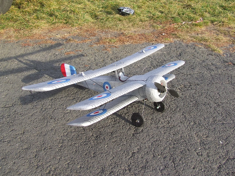

Olorin Opublikowano 26 Stycznia 2015 Opublikowano 26 Stycznia 2015 Ja miałem zawiasy z UHU Pora w tym modelu: Nic się z nimi nie działo i przetrwały baaardzo długo.
