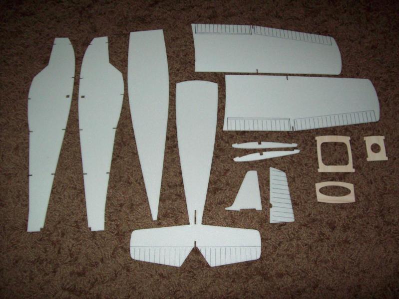

Widzę ruch na forum z budową modeli, więc postanowiłem i ja coś stworzyć z materiału który mam.Wybór padł na maleństwo o nazwie P59 Partenavia "Yolly"
Model wyknany jest z depronu 3m/m.Przeznaczony jest na halę i na wolną przestrzeń.Jest powolny,lekki akurat dla mnie do nauki.
Plany są zamieszczone na tej stronie
http://modell-aviator.de/modelle/downloadplan-zweiachs-motormodell-partenavia-jolly/

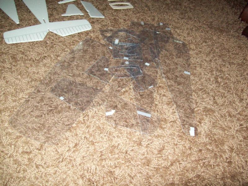

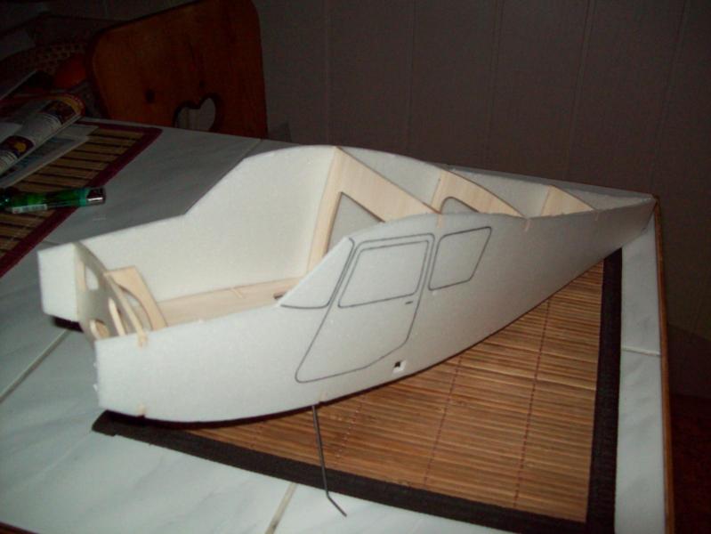

Model ma rozpiętość 700m/m, ale dysponuję ciut większymi pakietami i serwami 5gram postanowiłem go powiększyć do 840 m/m.Tak więc plany zostały wydrukowane, wyciąłem wzorniki i wycięte alementy

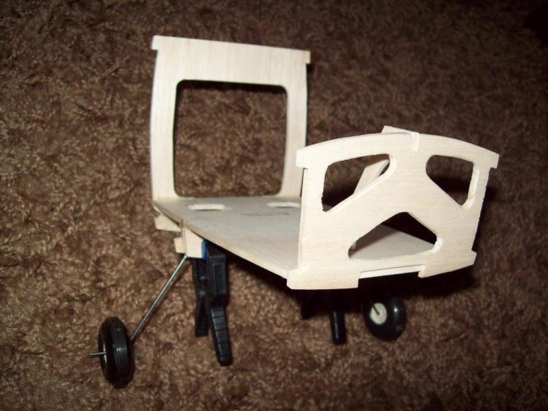

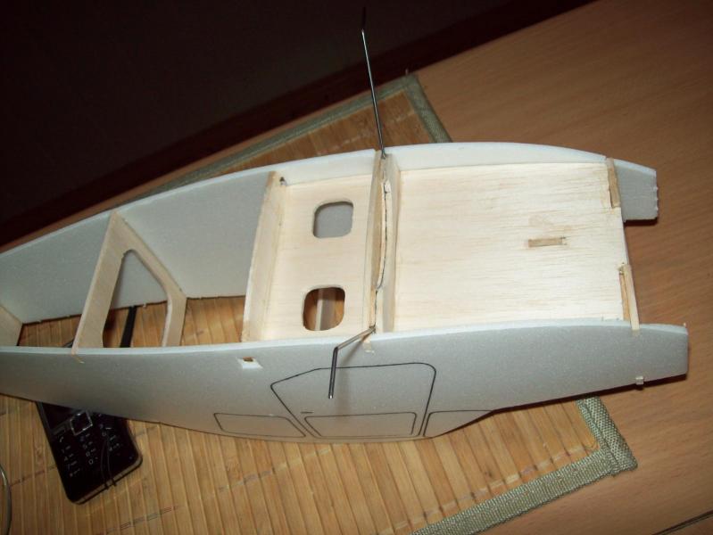

Podłóga oraz wręgi zamiast depronu, wycięte zostały z balsy 3m/m i klejone klejem UHU por a następnie wzmocnione klejem Soudal 66A/nanoszone pędzelkiem?.
Podwozie to drut stalowy 1,5 m/m zaopatrzone w kółka 33/12/klejenie epoksydem 5 minutowym?

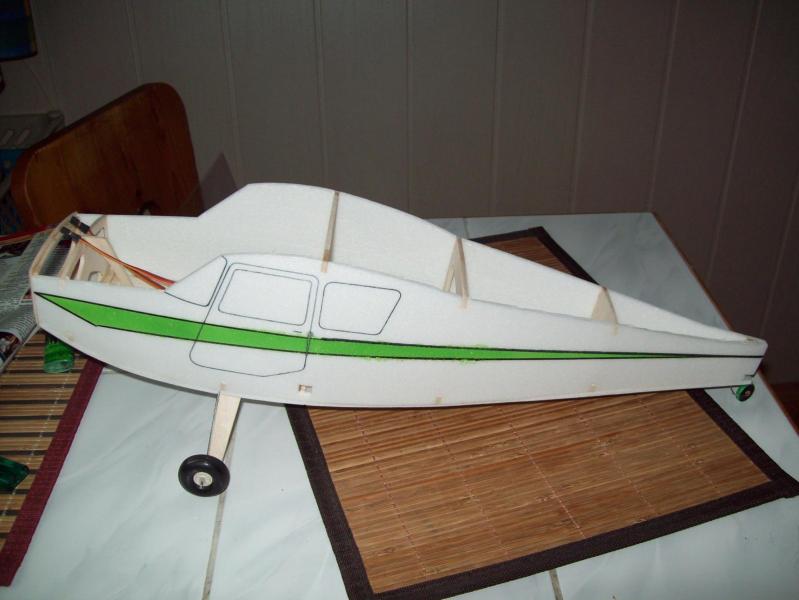

Posprawdzeniu przyszła kolej na wklejenie bocznych części kadłuba
Po tym mogłem już mniej więcej sprawdzić czy wszystkie części pasują

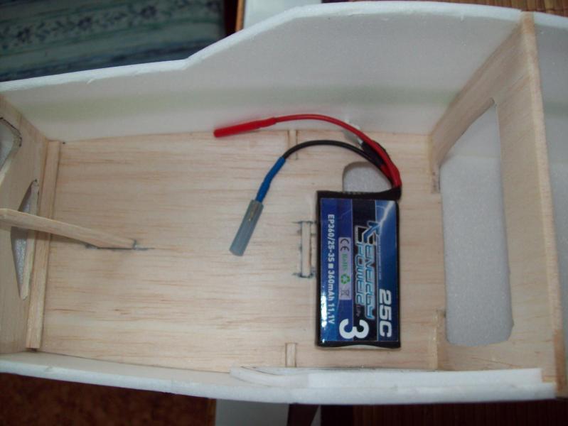

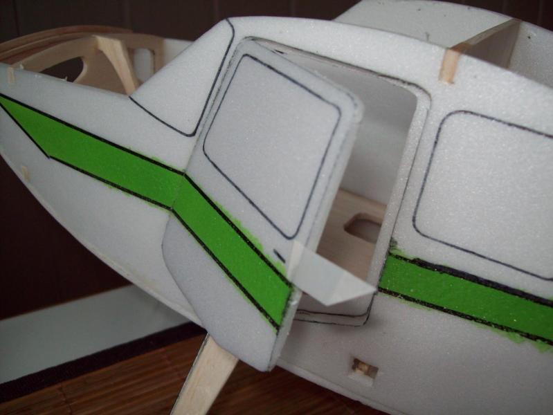

Jeden z problemów rozwiązany, a mianowicie dostęp do pakietu, odbiornika i serw.
Wyciąłem drzwi,a wewnętrzną stronę wzmocniłem depronową ramką, zawiaski typu UHU por i nawet się ładnie otwierają dokładnie dolegając.
Teraz myślę nad umiejscowieniem odbiornika,i pomyślałem, że mogę go umiejscowić na rzepie nad kabiną, czyli drugi problem mam także rozwiązany.O regulatorze nie myślę bo będzie chyba umiejscowiony na stałe na wprost wlotów zaraz za silnikie.Kwestia serw..., na planach są wklejone w podłogę na wysokości wręgi,a tam chcę mieć miejsca na pakiet z możliwością przesuwania aby wyważyć model.

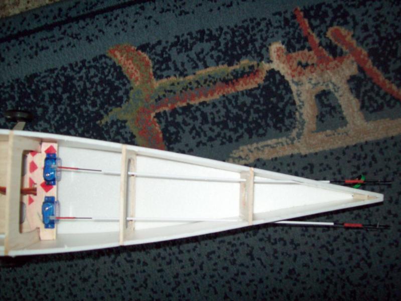

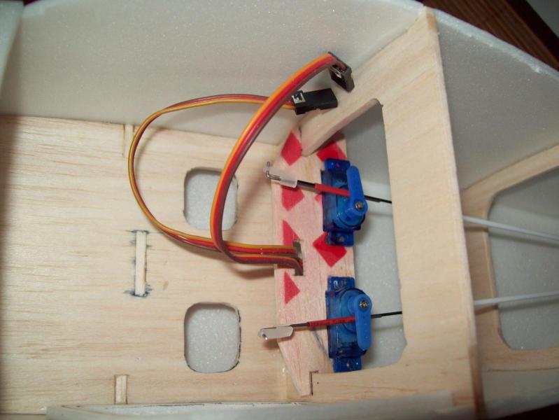

Kawa pomogła, więc problem z instalacją serw rozwiązany.
Przy okazji dorobiłem popychacze do steru wysokości i kierunku.Sam popychacz jest z pręta węglowego 0,8m/m w białym bowdenie.Wszystko już wymierzyłem jak mają wychodzić z kadłuba i punkty podparcia na całym odcinku aby bowden się nie krzywił, ale to jutro.

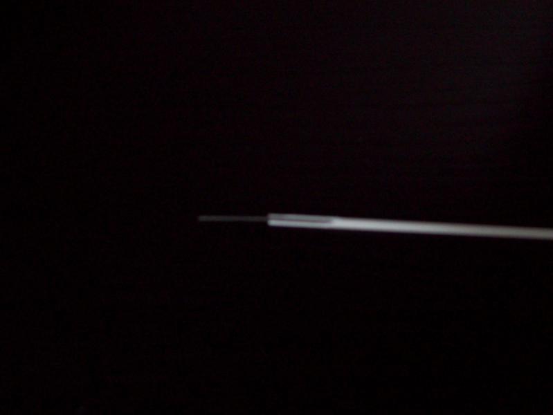

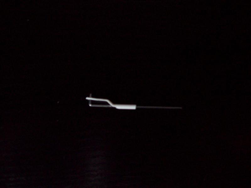

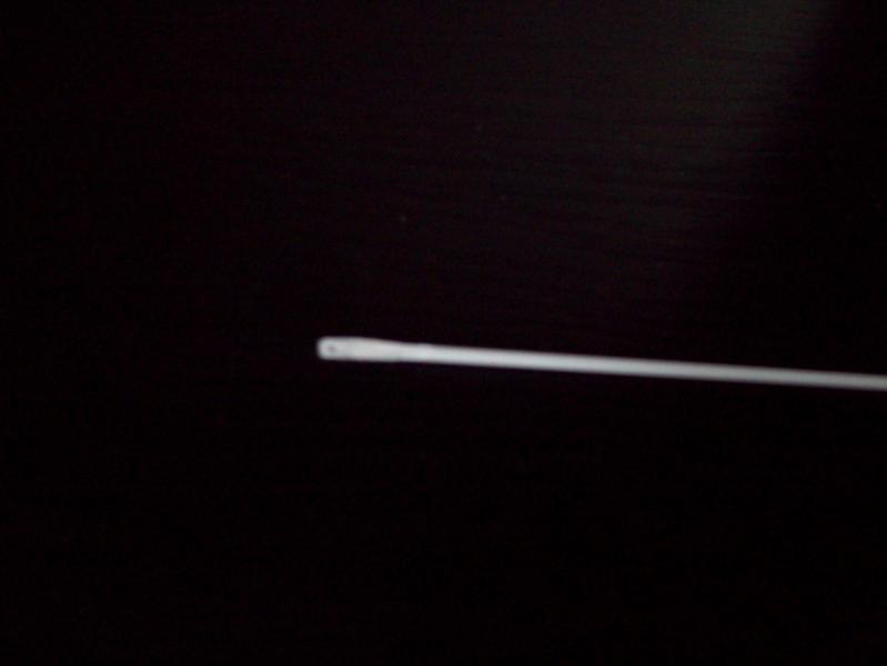

Co do snapów, kupiłem je ostatnio w sklepie "Boble" w Dąbrowie G.Dostałem kilka od kolegi i bardzo sobie je chwaliłem.Ale, możesz je wykonać sam wykorzstując biały element bowdena.Robię to tak; wkładam popychacz stalowy w bowden i nożykiem ścinam część plasyiku,powstałe "piórko" po podgrzaniu rozpłaszczam kleszczykami/może nie wyjdzie za pierwszym razem ładnie/
Na końcu piórka wiercisz otworek, i element masz prawie gotowy.Teraz wystarczy tylko podgiąć piórko tak żeby pasowało do ramienia mikroserwa i odciąć ten element od reszty bowdenu.
Robiłem ,sprawdziłem , zdaje egzamin.Przepraszam za jakość zdjęć.
Dzięki za info dot. odbiornika.
oto fotka zamontowanych bowdenów

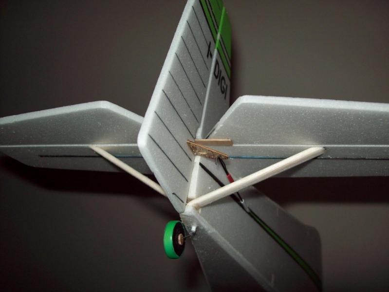

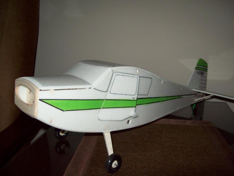

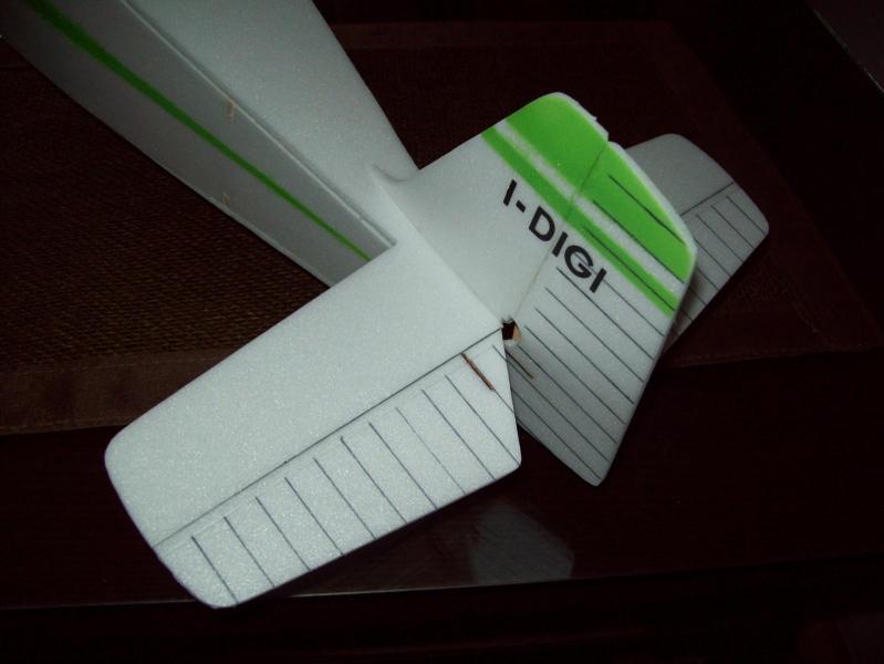

Praca idzie dalej.Po docięciu bowdenów i popychaczy wszystko zakleiłem na stałe.Teraz dopiero mogłem przykleić górną część kadłuba wraz ze statecznikiem poziomym
Statecznik dostał od spodu wzmocnienie w postaci płaskownika węglowego 2x1 m/m oraz wklejone zastrzały.Zacząłem wstępnie nadawać kadłubowi zaokrąglenia/kadłub jest z góry ,dołu i boków lekko wypukły/.Górna część przodu kadłuba została dopasowana jak i przód i pozostawiłem abym miał najlepsz dostęp do montażu silnika.

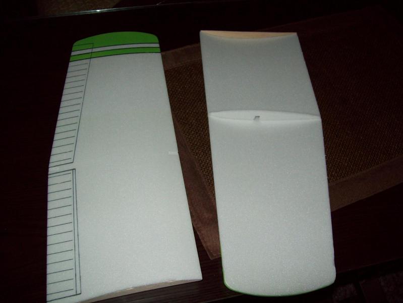

Co do płatów, nie wiem jeszcze czy będą to płaty jak w planach czy wykonam je na wzorze profilu typu Jodelsky, czyli dolna powierzchnia profilu dochodzi do ok 75% cięciwy przez co usztywnię płat.

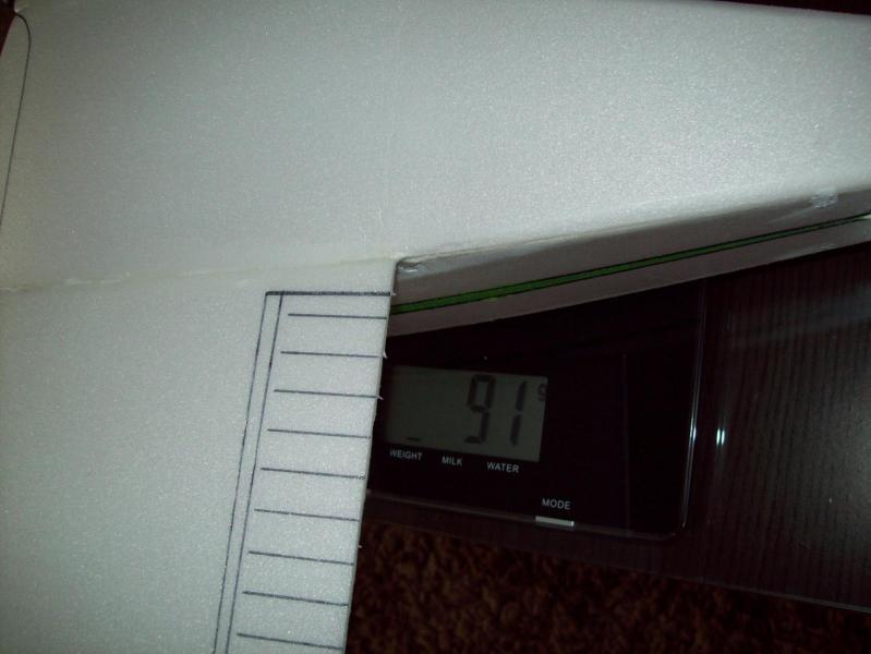

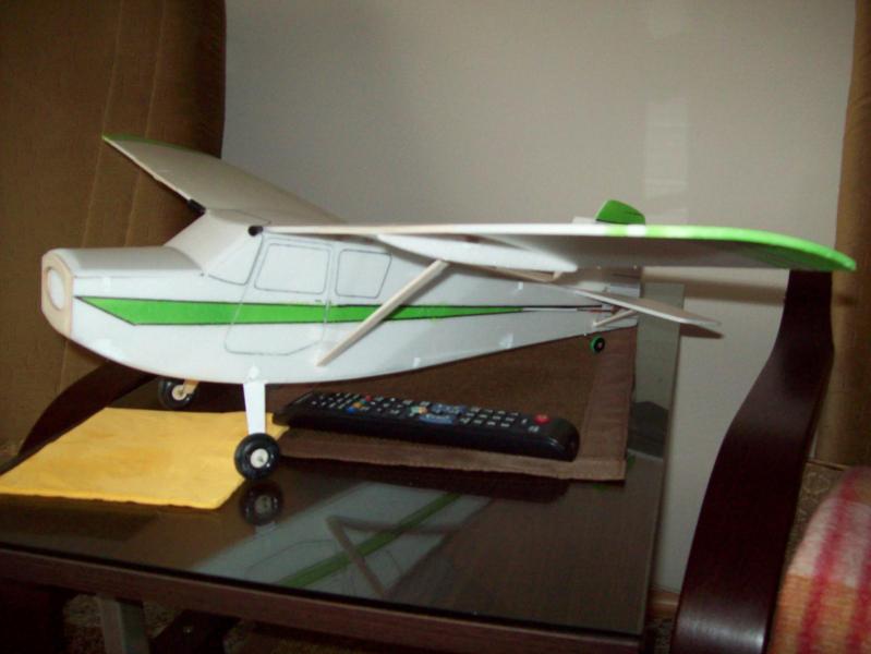

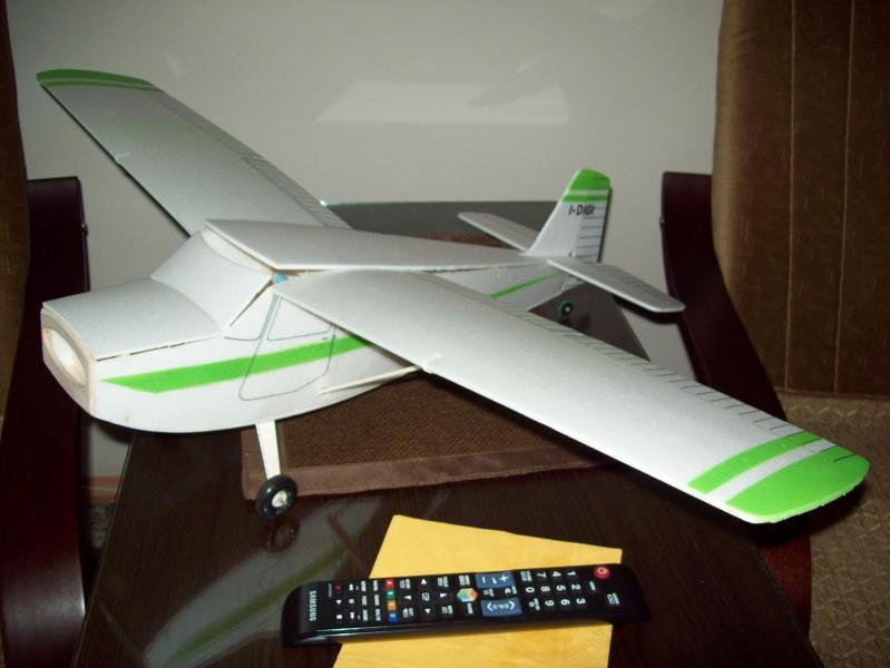

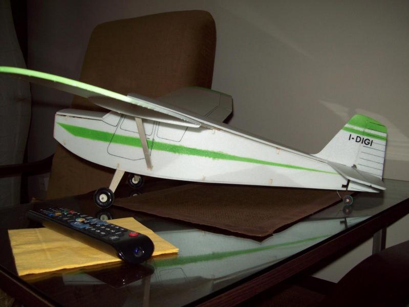

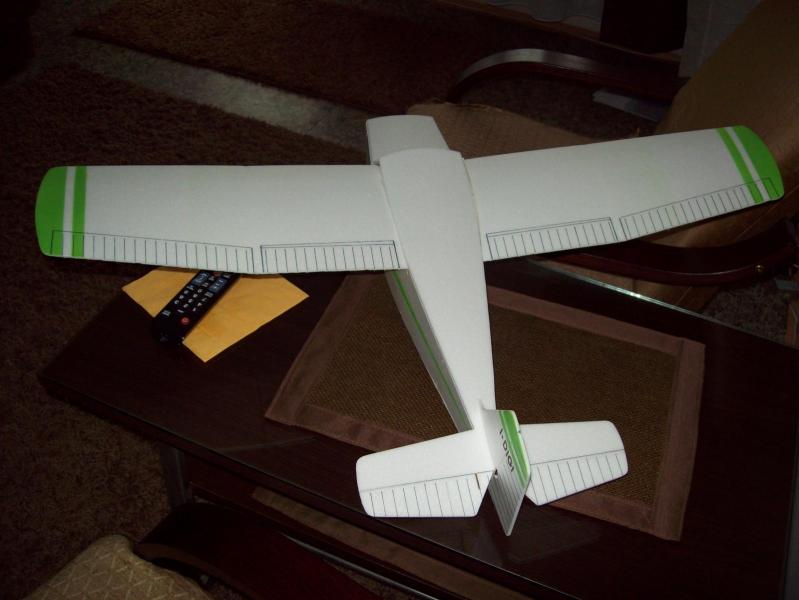

Kupiłem klej i do tego czasu zakończyłem model z grubsza doklejając skrzydła i zastrzały.Wszystko to "wzmocniłem" Soudalem 66A.
Na wadze z serwami waży 85 gram/nie jak na wadze, gdyż lekko dotykał podłoża/.

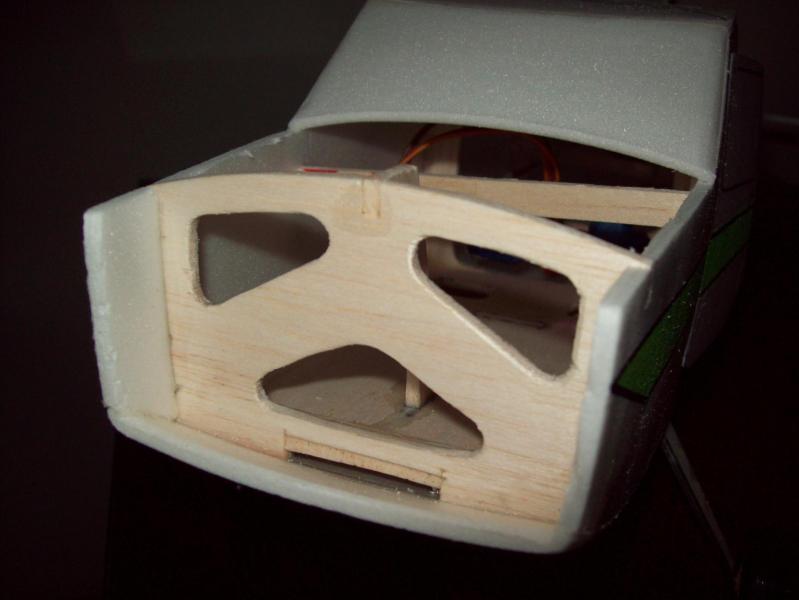

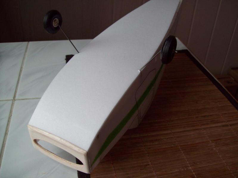

Fajnie Ci ,,wyszedł ten modelik :).czy na tym ostatnim zdjęciu to wręga silnikowa bo niekumam? ;).zachęciłeś mnie swoim modelem do remontu mojego depronowego,,eagla,,po wyrwaniu podwozia

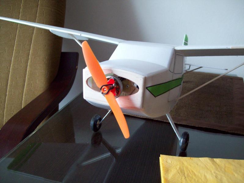

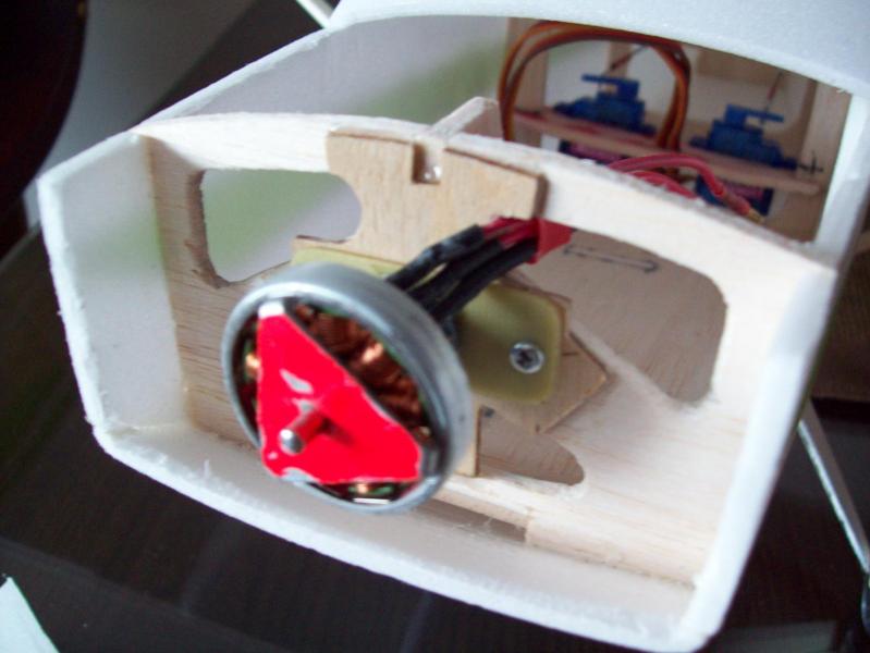

Tak jest to wręga silnikowa, druga taka sama będzie ze sklejki 1,5 m/m do której zamocuję silnik i dopiero ten zespół wkleję na żywicę do niej.Po tym już na stałe będę mógł wkleić przednią osłonę którą widać na poprzednich zdjęciach.Przed chwilą skończyłem zabawę z aparaturą i sprawdzeniem jak to wszystko działa, jestem zadowolony.
Dzięki za pochwałę i zachęcam do dłubanka.
Zanim dojdzie docelowy silnik Park 250 i regiel 10A, postanowiłem tymczasowo dla próby wstawić mój silnik / wagowo podobny/ i regulator Redox 30A
i stwierdziłem że nie będzie problemu z wyważaniem
Modelik jest prawie gotowy do lotu.
