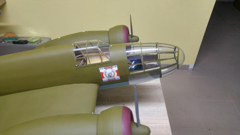

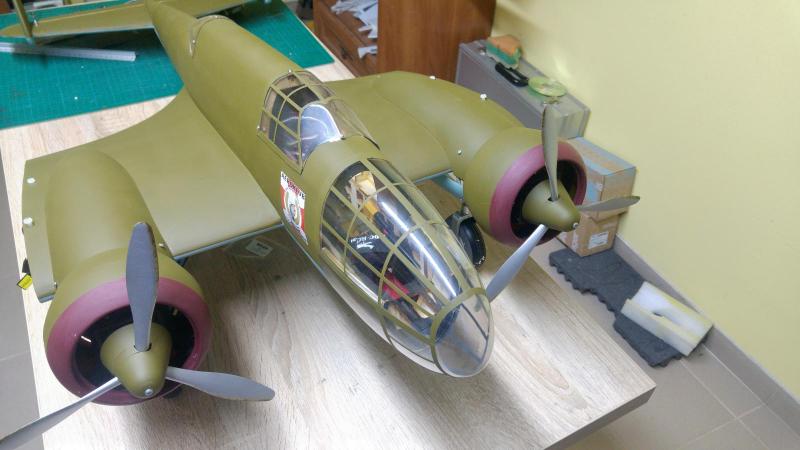

Poniżej przedstawiam zdjęcia ukończonego modelu Łosia :)
Pozostało mi połączyć stery kierunku z serwami, ogarnąć mocowanie pakietu oraz wykombinować coś z tylnym kołem ogonowym. Paten ze zdjęcia niestety słabo działa... model podczas kołowania ma tendencje do skręcania.
Środek ciężkości znajduje się 12 cm od natarcia prawie idealnie na rurce/dźwigarze - powinno chyba być w porządku?
Masy jeszcze nie znam zamówiłem dopiero wagę wędkarską ale biorąc go w ręce wydaje mi się mocno ciężki... zobaczymy :)

Hm. Jaki sterylny :) Prosto z fabryki :)
A gdzie szachownice ! ?
szachownice być może się pojawią ale to raczej po oblocie... kiedy oblot nie mam pojęcia coś ostatnio kompletny brak czasu :)
