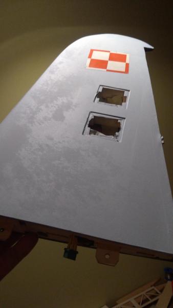

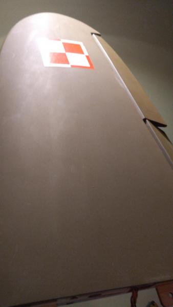

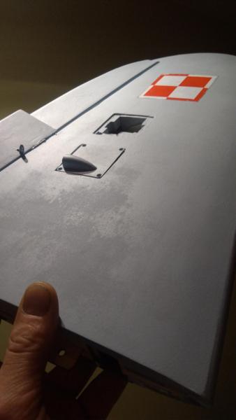

A zobaczcie jaki mi weszły piękne kolory. Z lekkim postarzeniem.
Ładnie, ładnie. Niebawem czeka i mnie już malowanie, chętnie poznam szczegóły :-)

Wracając do kolejnego etapu budowy, czas już na podjęcie decyzji co do malowania.
Czytam i przeglądam drukowane opracowanie o samolocie, jednak moje zdanie co do tej lektury jest coraz bardziej osłabione, przez teksty jakie tam się znajdują.
Pozostaje mi zapytać Was o sugestie co do wyboru farb, zarówno kolory, jak i producenta, do pomalowania modelu.
Ja już podsunąłem swoją propozycję wygląda świetnie w tych barwach dla pełni szczęścia brakuje mi aerografu by postarzeć go jeszcze trochę i nadać ślady eksploatacyjne
