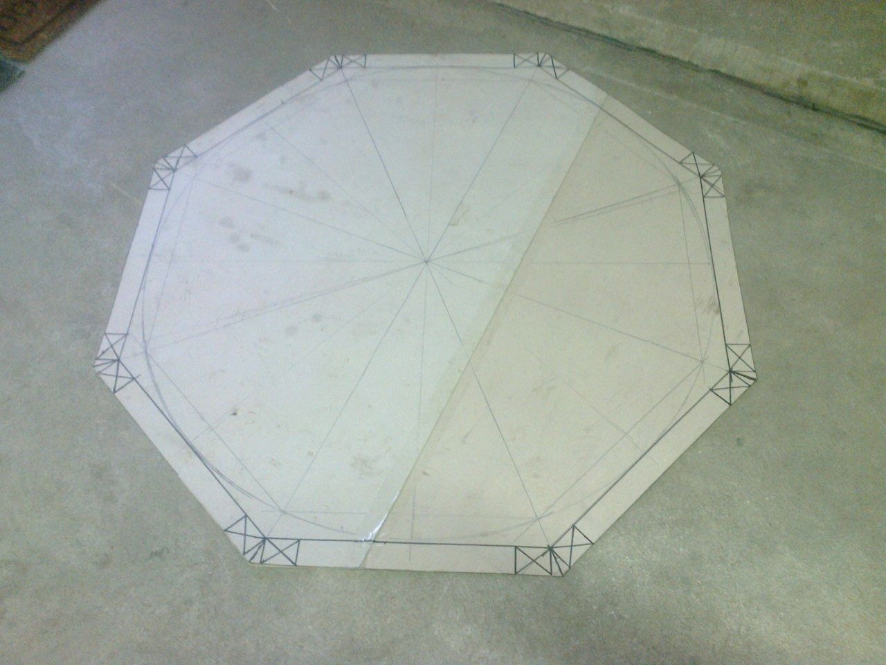

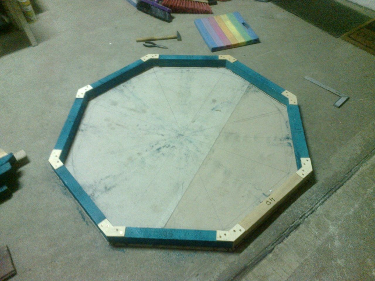

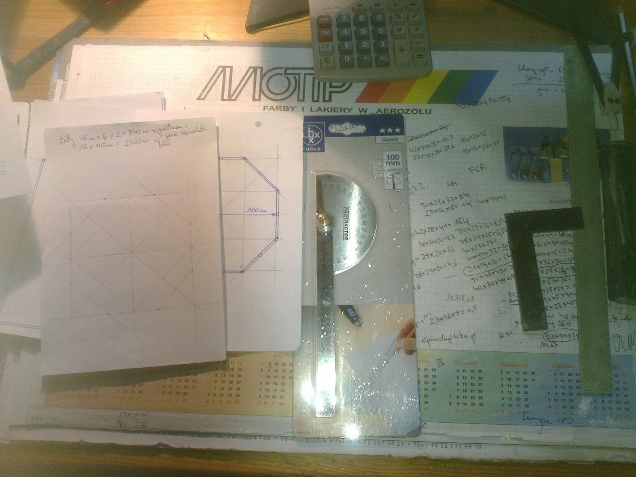

MareX Opublikowano 26 Września 2015 Opublikowano 26 Września 2015 A więc, Autentycznie Wielce Szanowny Pawle, po pierwsze dzięki za wyrazy współczucia, które ja także wyrażałem, rozumiejąc los Twojej Kiki , a po drugie: z uwagi na dzisiejszą "doskonałą" weekendową pogodę, poszedłem za ciosem i najpierw skoczyłem do OBI po takie "cuś": , jako, że taki ze mnie modelarz, że zamiast porządnego /bo chińskiego / miałem jakiś plastikowy ogryzek, chyba jeszcze ze szkolnych czasów któregoś z moich dzieciaczków, który zresztą przyrząd, gdzieś mi się zapodział. Opisać sześciokąt na okręgu, żaden problem: matematycznie, geometrycznie, czy jak tam można inaczej, ale za pomocą kątomierza chyba najprościej. Wcześniej opisałem sobie na okręgu o fi 10 cm /skala 1:10/ ośmiokąt, bo to już każdy głupi by potrafił - nawet ja! No i zrobiłem sobie wstępne szkice: tej mojej zamierzanej konstrukcji. Policzyłem też orientacyjną ilość potrzebnego mi materiału i tak dla obudowy sześciokątnej potrzeba: Łaty budowlane 4 x 5 cm = 27,72 mb Podbitka: razem 5,77 m2 Dla konstrukcji ośmiokątnej potrzeba: Łaty: 34,48 mb Podbitka: 5,69 m2 Do tego sklejka na łączenia, jakieś wkręty, kątowniki, czy co mi tam jeszcze będzie potrzebne. OBI, Castorama czy "Liroy" o rzut beretem... Swoje "doskonałe" szkice zaprezentowałem mojej Pani i stwierdziła, że chyba obudowa ośmiokątna będzie bardziej pasowała. A co wy sądzicie? Nie minęło mało wiele i "plany modelarskie" w skali 1:1 gotowe. Takie one są, czyli podstawa do wykonania wieńca dolnego i górnego. Będą one spięte listwami 145 cm, których położenie sobie zaznaczyłem. A każda z listew będzie mocowana kątownikiem stalowym, czyli potrzebuję ich szt. 32. Teraz muszę sobie narysować szablonik do łączników elementów wieńców, które to łączniki wytnę ze sklejki /nie lotniczej - niestety / np. 3 mm i poskręcam śrubkami do drewna. Oczywiście od góry i od spodu, przynajmniej dolny. No to tyle na razie. Idę pomieszkać i poczytać gazetkę.

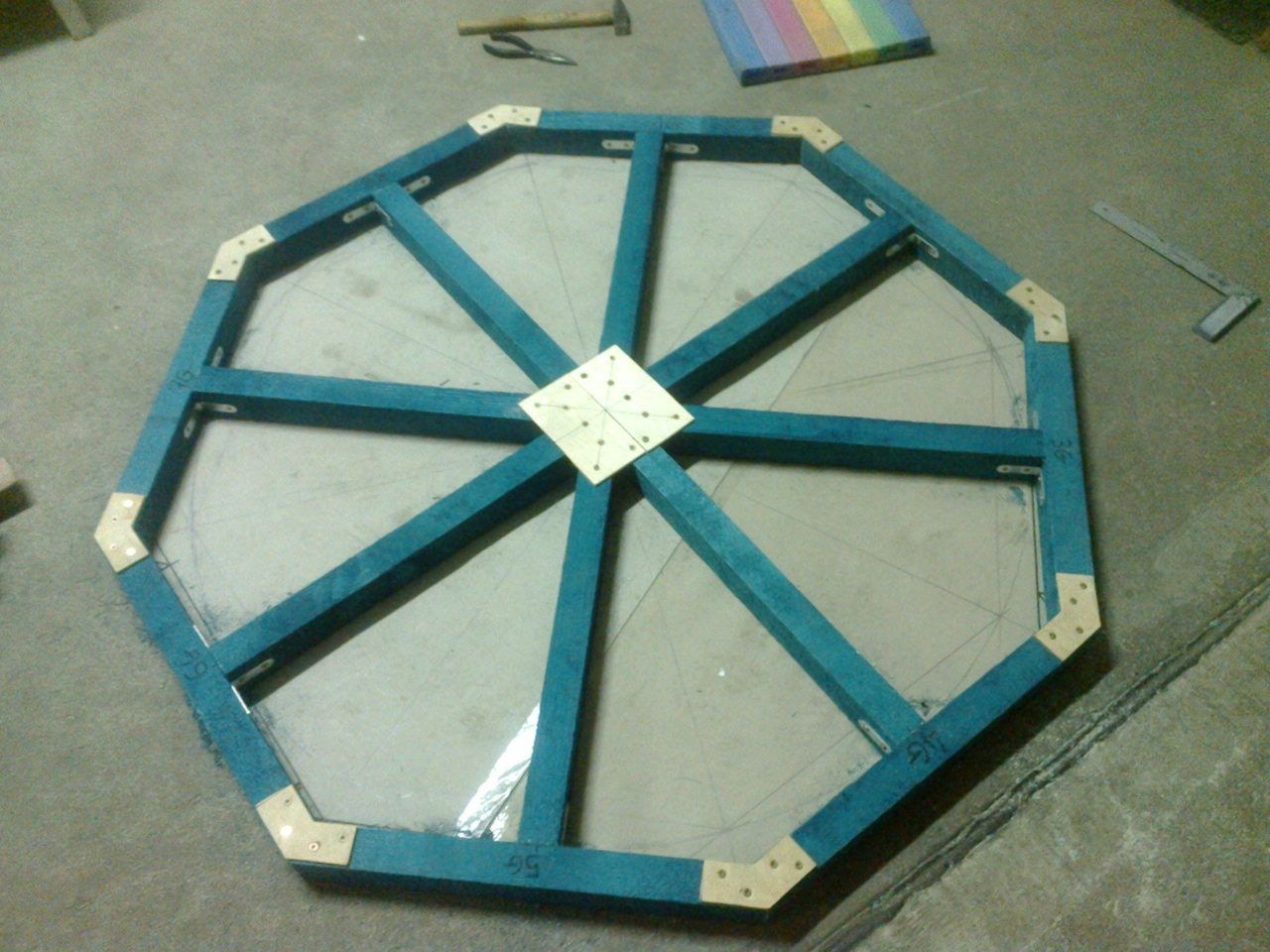

MareX Opublikowano 2 Października 2015 Opublikowano 2 Października 2015 Łapania w klatkę starej studni ciąg dalszy. Drogą kupna nabyłem sobie to i owo. Kupiłem wiązkę łat dachowych, sztuk 9 na 4 m długich i akurat mi starczyło. Nabyłem też 14 desek podbiciowych, w stanie surowym, które to deski przy pomocy 2 puszek drewnochronu już częściowo zaimpregnowałem. Łaty "same z siebie" były już zaimpregnowane na zielono. Nabyłem sporo , bo 70 szt. różnych kątowników-łączników i na wagę garść śrubek. Jak do tej pory wszystek ten materiał kosztował 403,60 zł. A to do tej pory skleciłem: czyli wieniec dolny obudowy, prawie gotowy. Muszę jeszcze zaimpregnować te łączniki ze sklejki. i wieniec górny od spodu pokazany. Na drugiej stronie będzie mocowana konstrukcja mocująca dach ośmio spadowy. Też te elementy sklejkowe będą zabezpieczone przed wilgocią. I tyle na razie.
young Opublikowano 2 Października 2015 Opublikowano 2 Października 2015 Marku dokładnie to robisz pomyśleć że kiedyś tak samo robili tylko bez profili ocynkowanych...
MareX Opublikowano 2 Października 2015 Opublikowano 2 Października 2015 Brzydka studnia aż się prosi o solidną klatkę, a solidna, tzn. też dokładnie zrobiona. Pisałem, że "ten model" to wprawka przed dalszymi pracami przy Fokkerku, więc ćwiczę. A robienie wpustów i wypustów jakoś mnie nie kręci. Wolę pokręcić śrubki...

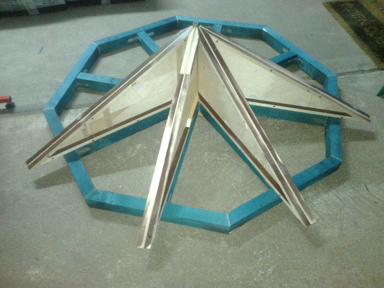

MareX Opublikowano 8 Października 2015 Opublikowano 8 Października 2015 Trochę się posunąłem w budowie, ale słabo mi idzie, bo innych prac cała kupa. Zrobiłem cztery elementy "więźby dachowej". Takie ci one: Jak zrobię wszystkie, to wtedy będzie piknie.

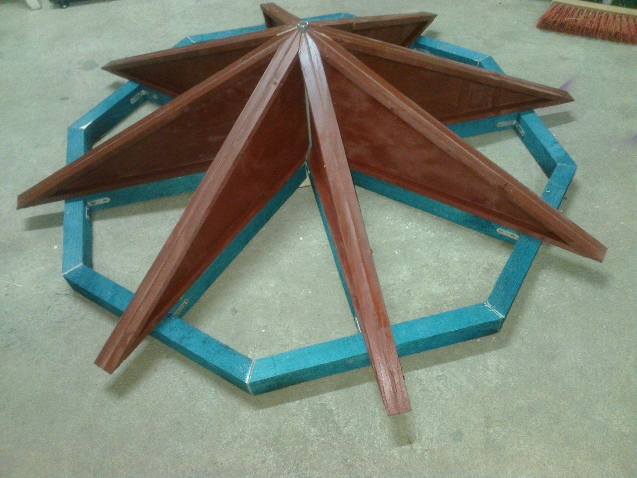

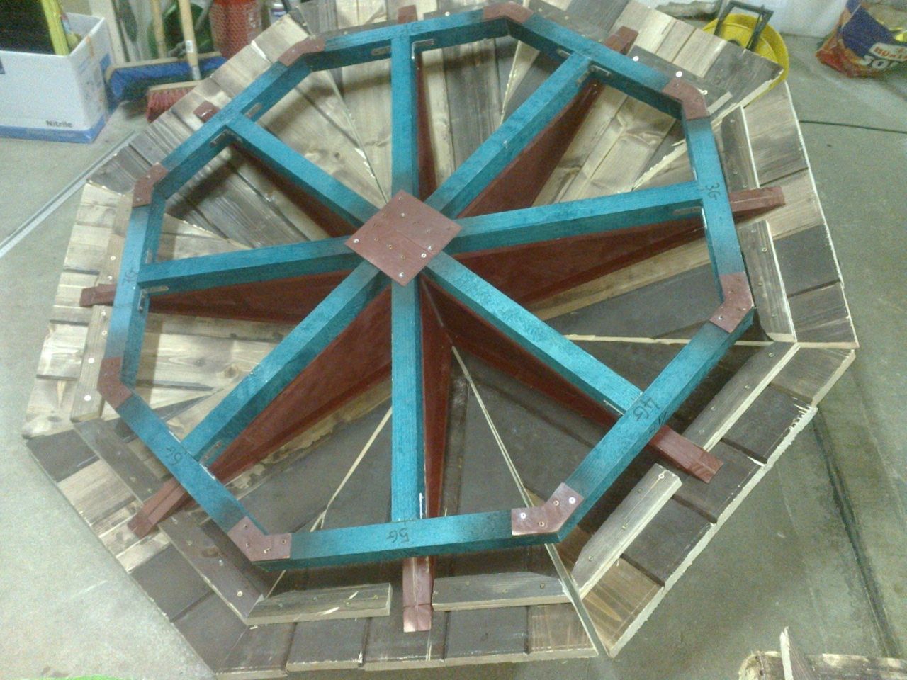

MareX Opublikowano 13 Października 2015 Opublikowano 13 Października 2015 Paluszek już nie boli, ale nadal słabo się zgina i nadal ma wygląd baleronu. Jednak z pominięciem tej części dłoni można coś mimo wszystko zrobić. Poczyniłem więc dalsze kroki w budowie "czapki" na moją klatkę. Tak to teraz jest: Mojej młodszej kobiecie przypomina to, a raczej się kojarzy z pierwszym członem rakiety kosmicznej i niech jej będzie. Jak zobaczy końcowy efekt, to dopiero się zdziwi... 1

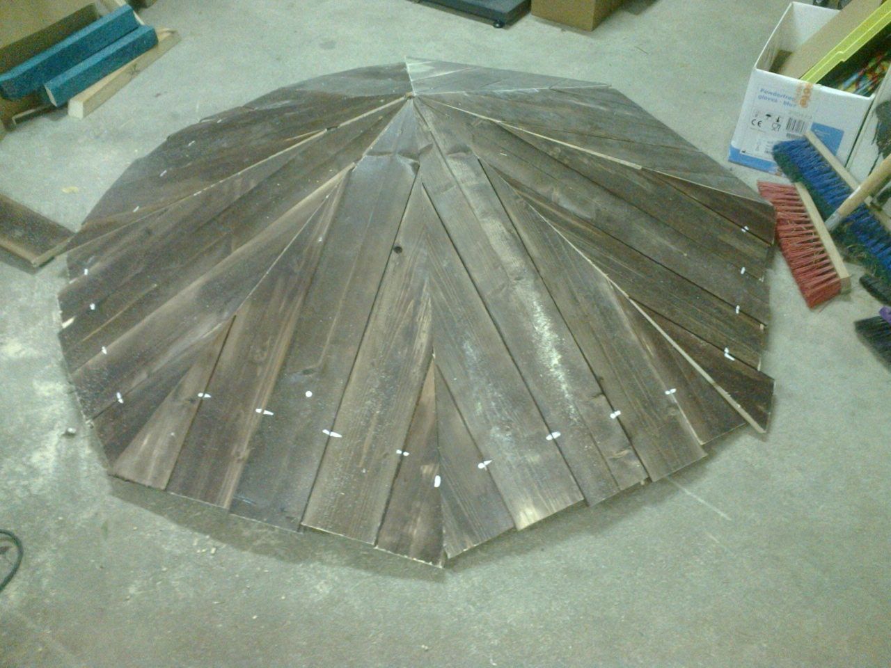

MareX Opublikowano 20 Października 2015 Opublikowano 20 Października 2015 Czapka już przykryta, ale na razie fotek brak, bo piszę z podręcznego "laptoka" /jak był raczył mawiać pewien mój klient/, a tym urządzeniem wstawiać fotek chyba się nie da, albo, jak zwykle, ja nie umiem. W każdym bądź razie , jest "piknie", konstrukcyjnie wszystko fajnie wyszło, ale dzisiaj zepsuła się moja maszynka do cięcia deseczek i przerwa. Wyciągnęły się paski klinowe i wytarło małe kółko pasowe przy silniku. I maszynka ciąć nie chciała...A wyciąłem tych "emelentów" całkiem sporo, bo każdy z segmentów "czapki" składa się z pięciu deseczek, co daje 40 szt. precyzyjnie ciętych desek. W sumie kupa odpadu, nie wspominając o "tonach" trocin i totalnym zapyleniu wszystkiego. Teraz jeszcze "podbicie" wystającej części dachu od spodu, przeszlifowanie góry, ponowne zagruntowaniu i przyklejenie bitumicznego gonta, chyba w kształcie rybiej łuski. Wynalazłem taką w "Liroju", co prawda w paczkach nieco ponad 3 m2, ale reszta pewnie też się przyda. Fotki "za chwilę" i "damy radę".....

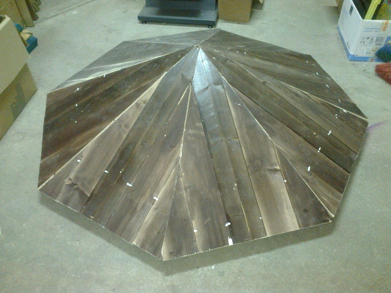

MareX Opublikowano 22 Października 2015 Opublikowano 22 Października 2015 Obiecałem fotki z postępu prac nad czapką, oto i one, ale najpierw słowo do Bartka: Może także oprócz stosownej budy zimowej dla kociaków, trzeba by pomyśleć nad ukróceniem tych miotów ? Ja "swojego" przybłędasa - kuternogę, po stracie dwóch kociaków bezjajecznych, bez zbędnego czekania, zapakowałem do kontenera i zawiozłem do weterynarki, która podjęła wobec niego 4 działania: szczepienie przeciw wściekliźnie i innym kocim chorobom, zakroplenie jednego ucha zainfekowanego świerzbem, zakroplenie karku środkiem odpchlającym i zaaplikowanie tabletki odrobaczającej. Kosztowało mnie to stówkę i po upływie miesiąca będziemy się przymierzać do pozbawienia go męskości, bo teraz w każdej chwili może, siedząc u nas w pokoju, zapragnąć zaznaczyć sobie "swój" teren, a zapach takiego moczu z gruczołów jajecznych do przyjemnych niestety nie należy i co gorsza, jest bardzo trudno usuwalny. Ale to niby mój stający się kociaczek i tyle w tym temacie. Wracając do klatki na studnię i czapki do niej. Po wycięciu wszystkich deseczek , poukładałem je na konstrukcji i tak sobie leżały: Zacząłem następnie przycinać dolne części każdego z trójkątów i po ich ponownym umieszczeniu na miejscach i prowizorycznym przykręceniu takie się stały: Te białe kreseczki to znaczniki położenia poszczególnych "emelentów" względem siebie. Odwróciłem całość "do góry nogami", aby sobie od spodu na to popatrzeć i tak to leżało: Teraz, jak już pisałem, spód trzeba podbić , aby nic tam nie właziło, poszlifować deczko całość, jeszcze raz zaimpregnować i nakleić gonty. Maszynka do cięcia deseczek się naprawia, tzn. wczoraj kupiłem nowe paski klinowe oraz materiał /blacha aluminiowa 10 x 20 x 0,5cm/ na wykonanie nowego mocowania silnika, a także zleciłem wytoczenie nowego kółka pasowego, aby nowe paski dobrze współpracowały z rowkami na kółku. Ma to być ponoć gotowe na dzisiejsze popołudnie. Poskładam maszynkę w całość i będzie można kontynuować.

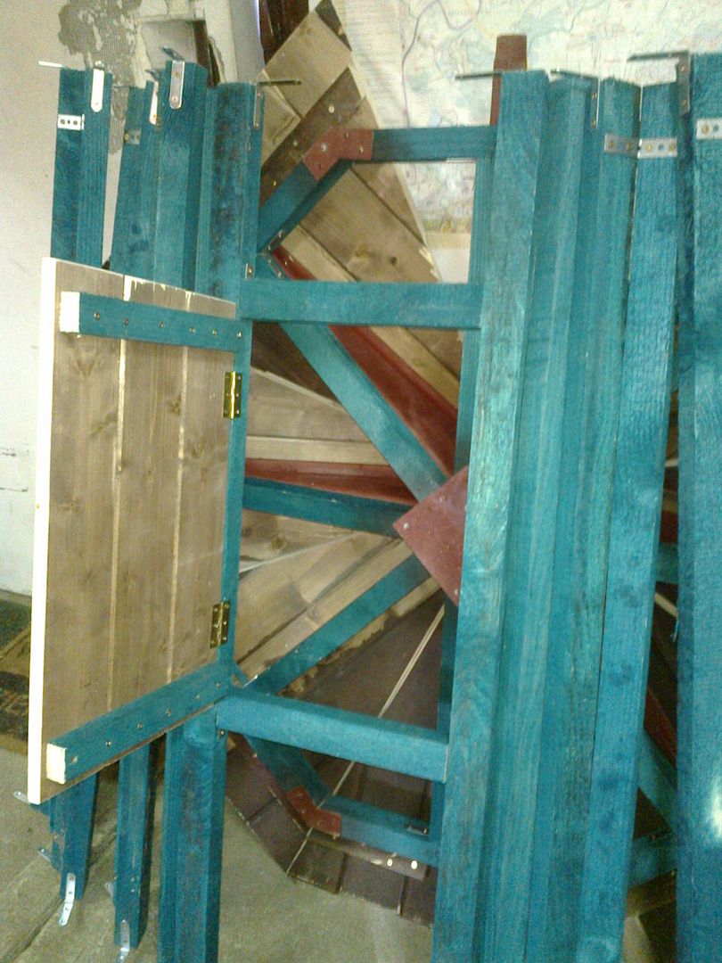

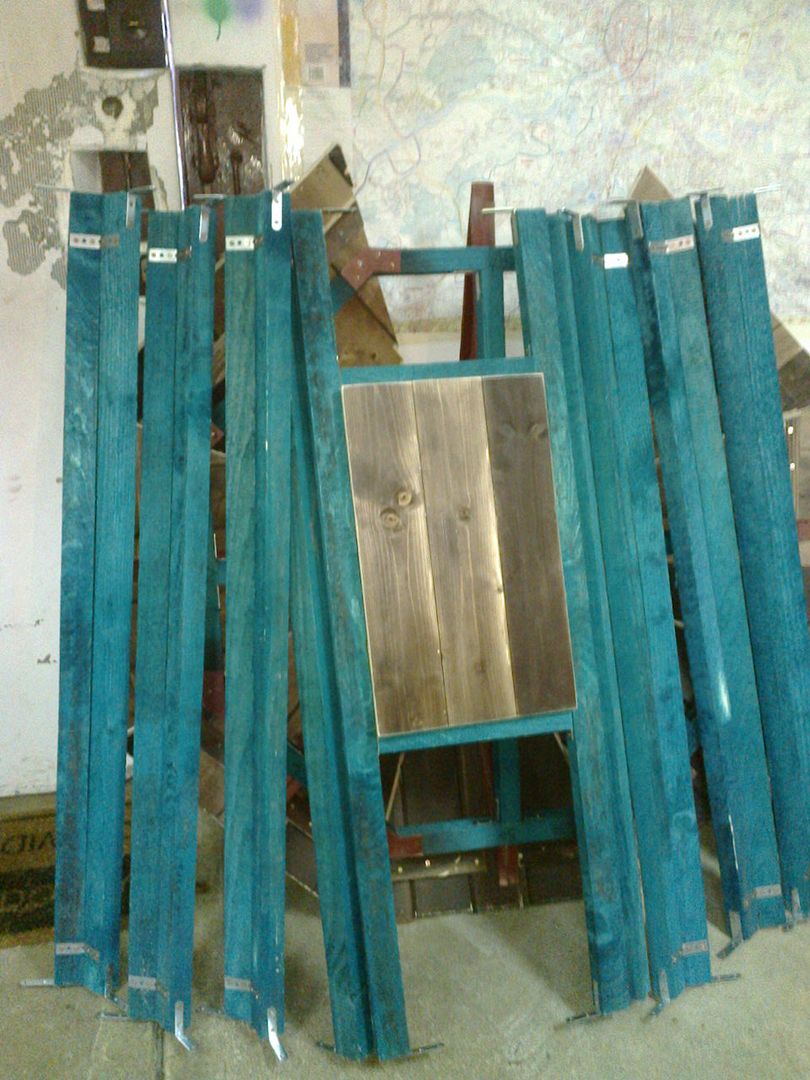

MareX Opublikowano 24 Października 2015 Opublikowano 24 Października 2015 Odwiedziłem rano dwa miejsca - warsztaty, gdzie reanimują silniki elektryczne, z nadzieją, że w sobotę jakaś taka usługa jest wykonywana. Nic z tych rzeczy! Skoro tak, więc wziąłem się za przygotowanie konstrukcji pionowej do zmontowania, a wcześniej zrobiłem sobie drzwiczki z dostępem do wody, tak na wszelki wypadek. Co prawda niektórzy mówią, że na wszelki wypadek to ksiądz ma ... klucz od plebanii, ale chyba nie zaszkodzi mieć czynną studnię, skoro sobie jest. Tak mi to wychodzi: No i po otwarciu tych "uroczych" drzwiczek: Na przykręcałem się tych płasko i kątowników do oporu, już mnie to znudziło i dobrze, że jutro niedziela, bo sobie odsapnę. To tyle na razie.
