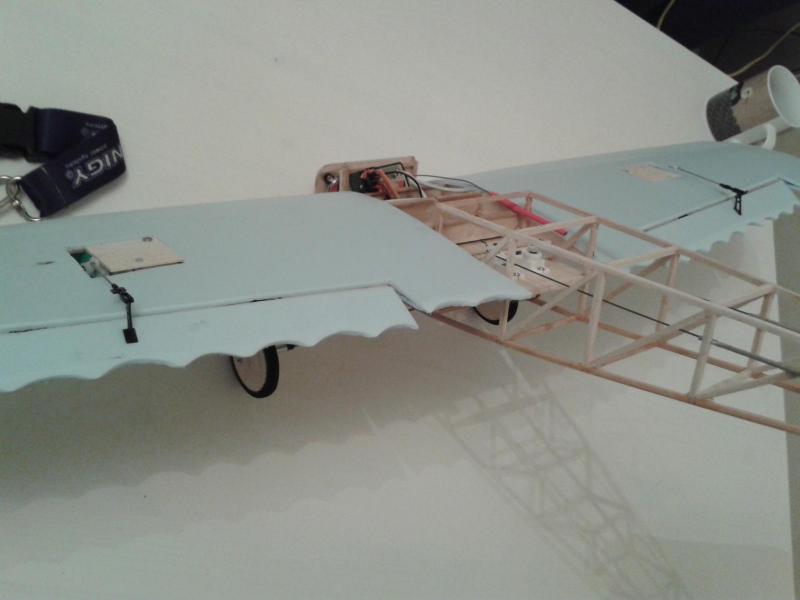

Vesla Opublikowano 4 Marca 2015 Udostępnij Opublikowano 4 Marca 2015 W mojej relacji z budowy P.W.S. 50 opisuję sytuację jaka spotkała mnie przy programowaniu funkcji FLAPERON dla mojego samolotu. Post 62 http://pfmrc.eu/index.php?/topic/51046-pws-50-relacja-z-budowy/page-4&do=findComment&comment=552105 Interesuje mnie opcja klapy i lotek. Ustawiłem lotki na osobnych kanałach (1 i 6) i klapy na pokrętle PIT. TRIM (Radio Turnigy 9x) Działa ładnie, mogę sterować lotkami i wychylać klapy elastycznie. Mam jednak pytanie do kolegów którzy programowali funkcję FLAPERON w tym nadajniku. Funkcja działa w ten sposób, że w jedną stronę kręcąc lotki wychylają się w dół (klapy), gdy kręcę "na plus" lotki wychylają się jak hamulce (w górę). Zdjęcia poniżej. Mam pytanie, czy można jakoś wyłączyć funkcję hamulca? Gdy tę opcję zaprogramowałem na przełączniku zachowywał się tak samo. Miałem krańcowe położenie klap i krańcowe położenie hamulca. Nie mogłem osiągnąć położenia "zero". Nie przeszkadza mi to szczególnie wolałbym jednak nie wejść nieświadomie w zakres hamulca :-) (Tak, tak czytałem instrukcję :-) Klapy Hamulce Odnośnik do komentarza Udostępnij na innych stronach Więcej opcji udostępniania...
jpd Opublikowano 5 Marca 2015 Udostępnij Opublikowano 5 Marca 2015 Jeśli masz Opentx to mozna zrobić to krzywą liniową która: f(-100)=0 , f(100)=100 wtedy serwo chodzi od neutrum do max wychylenia w jedną stronę. Mozna to też zrobić inaczej, też krzywą (łapaną tym razem złozoną z 2ch liniowych : f(-100)=0, f(0)=0,f(100)=100 Wtedy klapy działają na jednej "stronie" potencjometru na drugiej jest "brak działania". Mniemam ze mozna to zrobić jescze na kolejnych 15 spobów. Odnośnik do komentarza Udostępnij na innych stronach Więcej opcji udostępniania...
Vesla Opublikowano 5 Marca 2015 Autor Udostępnij Opublikowano 5 Marca 2015 Mam "czyste" radio takie jak przyszło od producenta, małe doświadczenie w temacie i pytam na forum bo może ktoś podpowie jeden z tych "kolejnych 15 sposobów". Widać zdany jestem na siebie, ale dzięki i za to. Poszukam sam. Odnośnik do komentarza Udostępnij na innych stronach Więcej opcji udostępniania...
bart07 Opublikowano 5 Marca 2015 Udostępnij Opublikowano 5 Marca 2015 Ustaw end.pointy i mikser nawet jak będzie chciał, to nie wychyli klap do góry. Odnośnik do komentarza Udostępnij na innych stronach Więcej opcji udostępniania...
robertus Opublikowano 5 Marca 2015 Udostępnij Opublikowano 5 Marca 2015 Z flaperon to mam tak samo w swojej flysky th9x. Zastanawiam się czy endpointy nie ograniczą również zakresu lotek. Odnośnik do komentarza Udostępnij na innych stronach Więcej opcji udostępniania...
Vesla Opublikowano 5 Marca 2015 Autor Udostępnij Opublikowano 5 Marca 2015 Pewnie ograniczą bo ustawiasz je dla kanału ale popróbuję. W między czasie znalazłem podobny wątek na innym forum. Może Wam też się przyda. http://www.rcclub.eu/viewtopic.php?f=61&t=1123 Odnośnik do komentarza Udostępnij na innych stronach Więcej opcji udostępniania...
robertus Opublikowano 5 Marca 2015 Udostępnij Opublikowano 5 Marca 2015 Aha, czyli zrezygnować z wbudowanego miksu i zaprogramować swój od podstaw. Odnośnik do komentarza Udostępnij na innych stronach Więcej opcji udostępniania...
