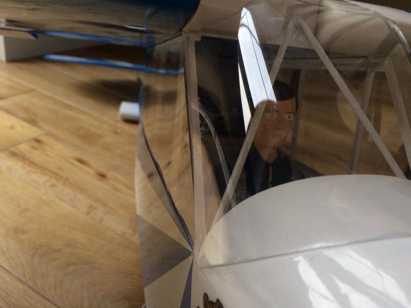

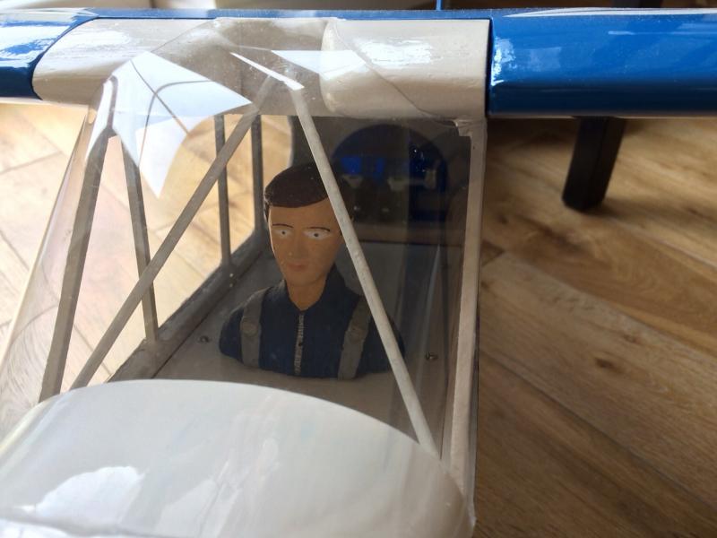

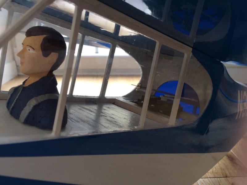

stami85 Opublikowano 27 Marca 2015 Autor Opublikowano 27 Marca 2015 W takim razie zostawiam te serwa na lotkach tak jak planowałem. W międzyczasie udało mi się zrobić całe oszklenie kabiny. Canopy Glue sprawdza się faktycznie rewelacyjnie - po wyschnięciu robi się elastyczny i przezroczysty - aczkolwiek w kilku miejscach od wewnętrznej strony szyb nie uniknąłem rozmazów na miarę Picassa Ale to już kwestia praktyki. Postaram się zrobić jakieś fotki i wrzucić. Teraz biorę się za podpory skrzydeł.

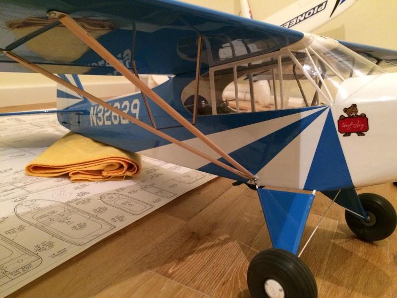

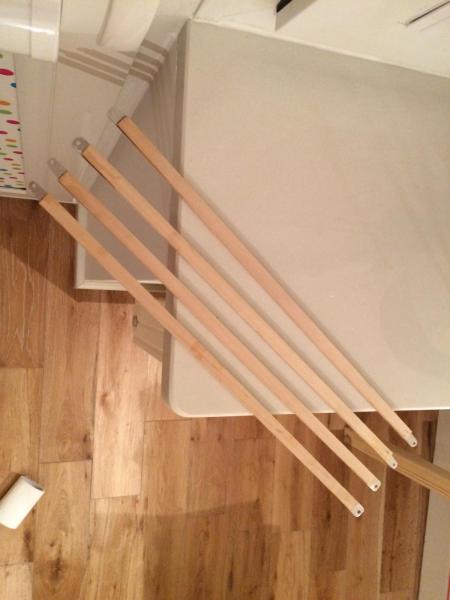

stami85 Opublikowano 30 Marca 2015 Autor Opublikowano 30 Marca 2015 Podpórki skrzydeł/zastrzały już wstępnie wyciosane i uzbrojone w aluminiowe zaczepy. Teraz szlifowanie i malowanie Widzę, że w tle załapała się niezastąpiona w modelarstwie rolka papieru toaletowego
stami85 Opublikowano 31 Marca 2015 Autor Opublikowano 31 Marca 2015 Po kilku godzinach szlifowania podpory właściwie gotowe. Jutro czeka je pierwsze malowanie na biało. Teraz prezentują się o tak: Teraz obmyślam mocowanie silnika. Plany tego nie precyzują ale czy w takim modelu konieczny jest wykłon silnika w prawo? Jeśli tak, to ile stopni? Na planach jest pokazane tylko lekkie pochylenie osi w dół PS. Pod modelem "prostują" się już plany kolejnego :)
BartekW Opublikowano 3 Kwietnia 2015 Opublikowano 3 Kwietnia 2015 Witam serdecznie, Bardzo fajna relacja z budowy, ale mam kilka pytanek. Czy biała folie naklejałeś na niebieską (czy usuwałaś kawałki niebieskiej z pod białej) ? Sprawa zastrzałów, z jakich listewek zrobiłeś zastrzały pod skrzydła. Powodzenia w oblocie. Bartek
stami85 Opublikowano 3 Kwietnia 2015 Autor Opublikowano 3 Kwietnia 2015 Cześć, Białe wstawki są klejone na niebieską folię. Na szczęście folia nie prześwituje. Zastrzały są bukowe. Dzięki za życzenia - z pewnością nagram filmik, oby z happy endem

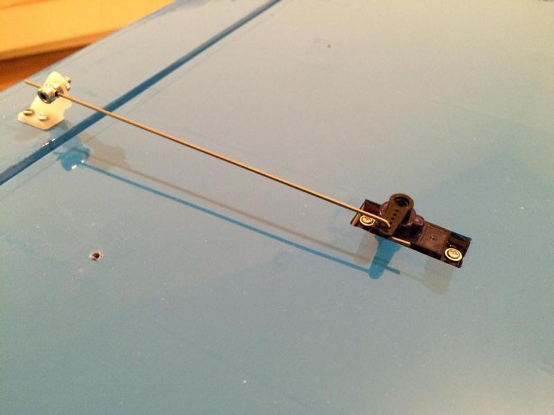

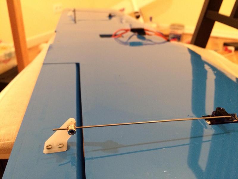

stami85 Opublikowano 9 Kwietnia 2015 Autor Opublikowano 9 Kwietnia 2015 czas na małą aktualizację - zamontowałem serwa lotek Jeśli przyjdzie paczka ze śrubami to w weekend przymierzam się do montażu silnika

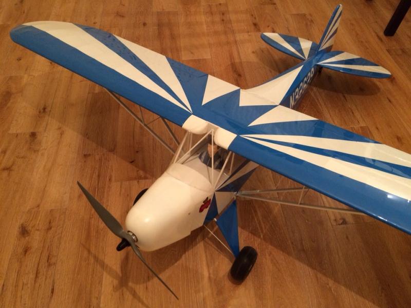

stami85 Opublikowano 15 Kwietnia 2015 Autor Opublikowano 15 Kwietnia 2015 W dniu dzisiejszym oficjalnie zakończyłem budowę Clipped Wing Cub'a. Mój pierwszy balsowy RC prezentuje się teraz następująco: Teraz będzie musiał niestety poczekać na lepsze czasy - kupno akumulatorów, podszkolenie umiejętności pilotażu oraz przypływ odwagi
JMRC Opublikowano 15 Kwietnia 2015 Opublikowano 15 Kwietnia 2015 Gratuluję estetycznie wykonanego modelu. Teraz pozostaje nam czekać na relację z oblotu, bo kiedyś musi on nastąpić
