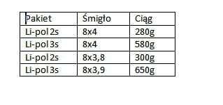

kapi0908 Opublikowano 3 Kwietnia 2015 Autor Opublikowano 3 Kwietnia 2015 Sprawdziłem dzisiaj na hamowni silnik B2208-14 aby sprawdzić ciąg na poszczególnych śmigłach i pakietach. Oto wyniki. najlepsza wydaje się konfiguracja: pakiet 3s, slinik B2208-14, regulator 20A i śmigło 8x3,8
