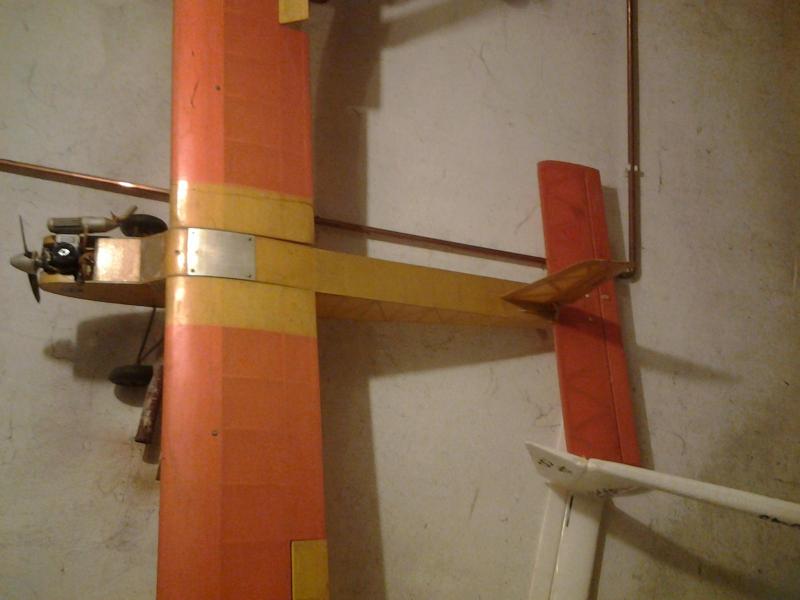

Nie wydaje mi się że przesadziłem z "dwudziestką " na dziesiątce (MDS) z nieco większej trawy miał problem, potem już dawał radę, ale teraz to jest holownik :)

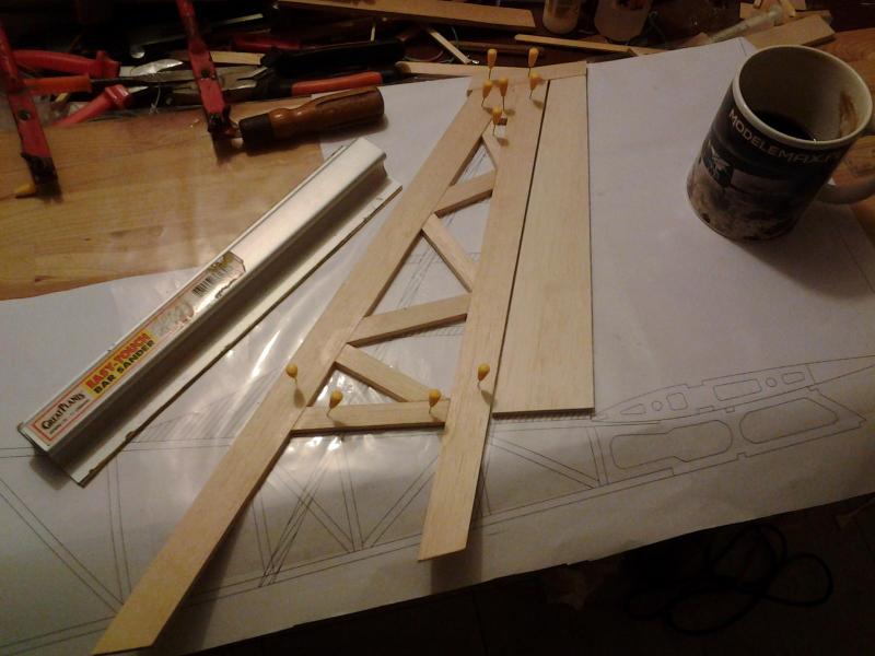

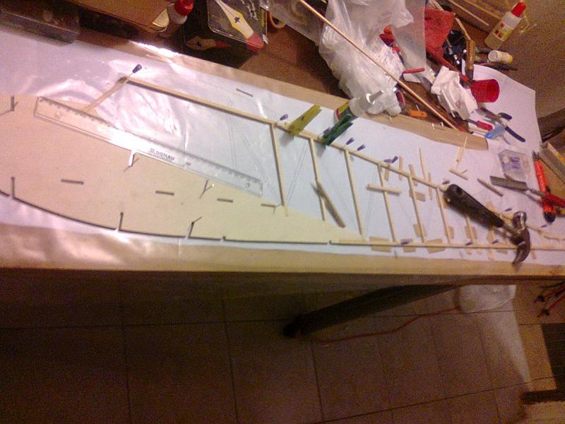

Budowa ruszyła.
Odebrałem zestaw wyciętych elementów (ten z Allegro).

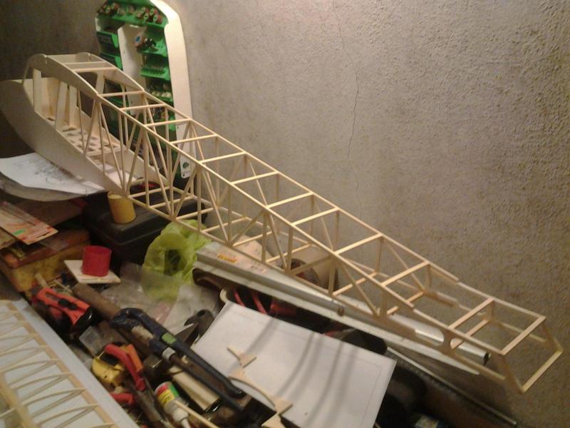

Jedna kratownica kadłuba gotowa,druga będzie dzisiaj.
Kleję w swoim warsztaciku w piwnicy , a tam temperatura powoduje wolniejsze wiązanie żywicy (Epidian 53) .
A tak to dzisiaj  wygląda
Chciałem podziękować panu Wojtkowi z Marvio za konsultacje oraz nieznajomemu modelarzowi spotkanemu w sklepie za pomoc w  wyborze silnika.Okazał się właścicielem i NGH 9 cc i Evolution 10.Bezwzględnie polecił mi ten drugi.Opinia o NGH 9 fatalna.(dotyczy to tego konkretnego modelu)

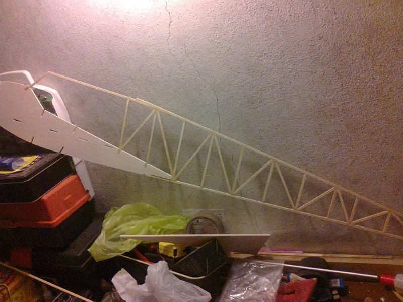

Witam.
Żywica zżelowała i prace powoli postępują.
Myślę,że do jutra konstrukcja kadłuba będzie gotowa (nocka jest długa  :) ).
Pozdrawiam
Piotr

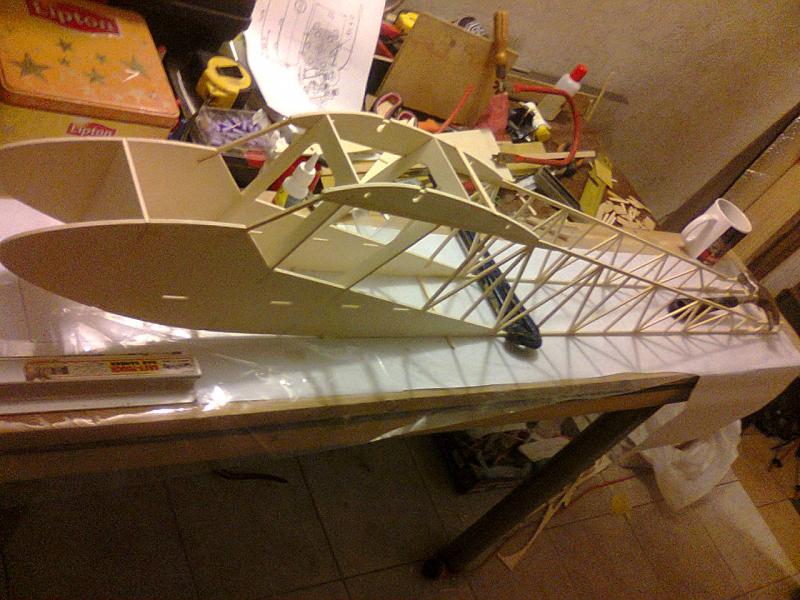

Witam.
Liczyłem na opinie doświadczonych kolegów co do napędu.
Przykro , że nikt się nie zainteresował.

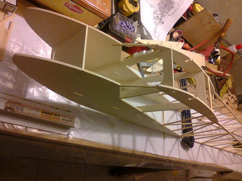

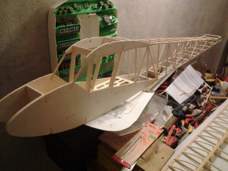

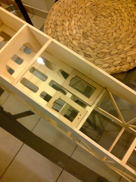

Kadłub gotowy.
Łoża na serwa wykonałem nowe , bo autor wycinanki przygotował miejsce tylko na mikro serwa.
Jeszcze jeden problem: bowdeny czy popychacze (na wysokość i kierunek).

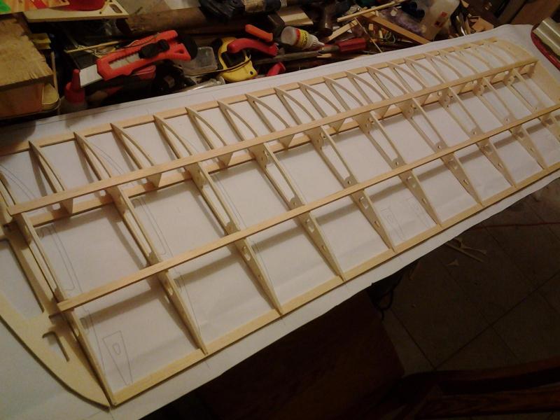

Witam

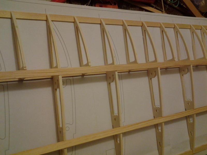

Dzisiaj przymiarka do skrzydła, planowanie lotek.
Zamiast kesonu zastosuję , jak widać półżeberka noskowe.
Nie dają one takiej sztywności jak keson, ale przy planowanym pokryciu folia transparentną dają ciekawy wygląd.
Zastanawiam się też nad wykonaniem kesonu przykadłubowego.
Pozdrawiam
Piotr
Jeżeli planujesz lotki a skrzydła jeszcze nie kleiłeś to powinieneś dodać drogą listwę do tego tylnego dźwigara.
Żeberka w bloczek i....... :)
Ale wg.mnie to sobie je odpuść i zrób Wicherka słabo silnikowego :) bo te 1,8 KM które planujesz raczej rozszarpie ten model.

Witam.
To zdjęcie to tyko ułożone elementy.Oczywiście druga listewka (dolna) na na tylny dźwigar będzie..

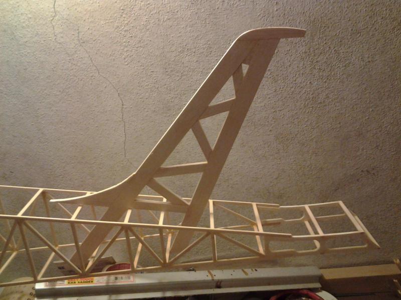

Przed montażem skrzydeł postanowiłem wykonać statecznik pionowy.
Listwy pionowe balsa 6 x 20 mm, wykrzyżowania 6 x 15 mm.Ster kierunku balsa 5 mm.Obrys oryginału będzie zachowany.

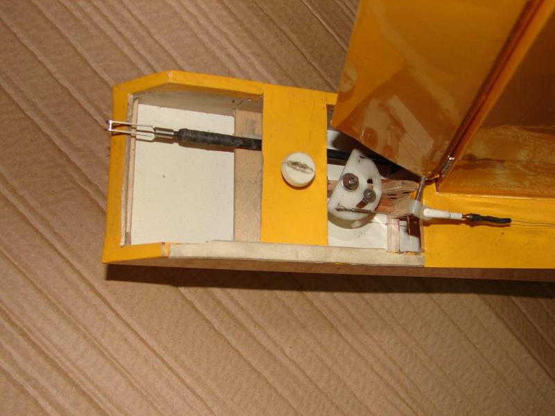

Ponieważ ster kierunku będzie sterowany sztywnym popychaczem do kółka ogonowego planuję cieni bowden.
Co o tym myślicie ?.
Pozdrawiam
Piotr
Ster kierunku i kółko mogą być na linkach razem 4 linki
Linka to pozostałość po modelach na uwięzi.
Możesz też tylko od steru pociągnąć sterowanie kółkiem tzn.od steru drut pod kadłub i od niego sterowanie na kółko.
Tylne kółko to jakiś gotowiec ze sklepu czy sam to zrobisz?
W 50 ten sztywny popychacz który robisz jaką ma długość i jak go widzisz?
Sztywny popychacz ma ok 80 cm (rurka węglowa) i będzie podparty w połowie.
Linek nie lubię  ;)
Piotr
Myślałem że skoro sztywny to bez podpierania to może być nie najlepsze rozwiązanie.
Do wysokości to samo a ten będzie jeszcze dłuższy.
Jaką średnicę ma ta rura tak dla porównania z innymi modelami.
Może jednak tradycyjny popychacz z lekkiej balsy,na środku gruby ,cieńsze końce.
Może być przekrój kwadratowy,okrągły z naklejonym rowingiem.
A linki do kierunku to niezłe rozwiązanie
Rurka węglowa ma 5 mm.Jej długość (mierzyłem - poprzednio było na oko ) to 65 cm.
Ten sposób napędu podpowiedział mi pan Wojtek z Marvio.
Myślałem początkowo o klasycznych popychaczach potem o bowdenach.
I wstępna przymiarka statecznika pionowego
