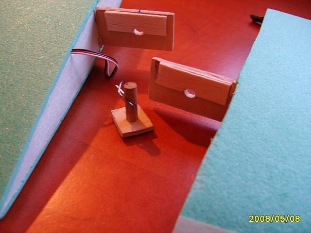

kreis84 Opublikowano 8 Maja 2008 Autor Opublikowano 8 Maja 2008 Zaczyna nabierać kształtów... i podobają mi się one Mój 'system' łączenia skrzydeł: Skrzydła są tylko do zdjęcia, dlatego są troszkę w dół pochylone, trzeba będzie to usztywnić:

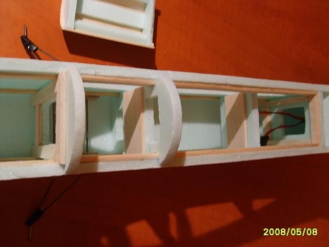

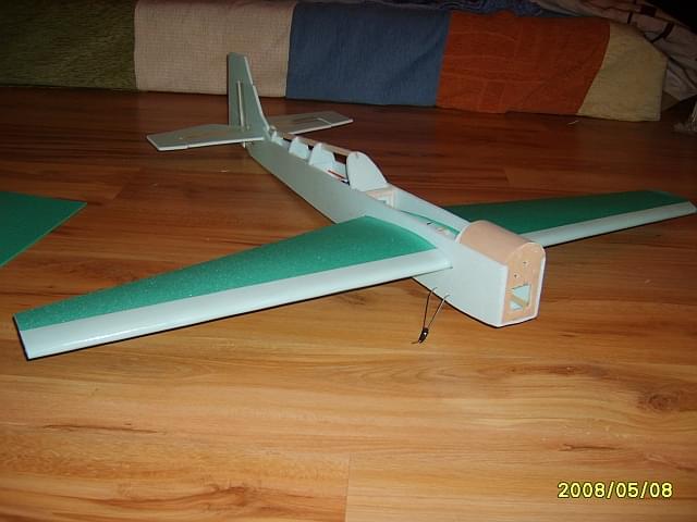

kreis84 Opublikowano 8 Maja 2008 Autor Opublikowano 8 Maja 2008 kreis84 - jeszcze parę Twoich fotek i robię takiego :wink: Hiehie, mówisz i masz :twisted: Tutaj na przykład widać wzmocnienia i usztywnienia 'skrzydłowej' części kadłuba: Dzięki czemu 'pancerniak' (bo tak go chyba nazwę :rotfl:) nie wygląda już jak struty wróbel, tylko ma ślicznie, równiutko uniesione skrzydełka: Przy odrobinie szczęścia skończę go pojutrze, więc może uda się oblatać w weekend. Jeśli w ogóle poleci i na 'dzień dobry' go nie rozwalę to podzielę się wrażeniami :wink: Zważyłem to co na drugim zdjęciu + balsa na górę kadłuba - niecałe 250g, układ napędowy wraz z odbiornikiem waży ok. 200g, myślę więc że w sumie będzie 450 do 500g. Przy takiej wadze powinien chyba latać, jak uważacie??

robraf Opublikowano 9 Maja 2008 Opublikowano 9 Maja 2008 model spokojnie poleci mój little tern waży okolo 450gram a rwie go delikatne do góry ( jjeszcze nie latałem ale czuć że ciągnie pionowo) na silniku ray a jak mój poleci to twój też

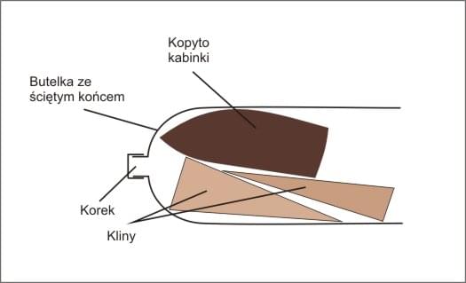

michalg0000 Opublikowano 9 Maja 2008 Opublikowano 9 Maja 2008 Kabinki najlepiej się robi opalając butelkę opalarką (taka mocna suszarka, można ją kupić w sklepach budowlanych). Ja najbardziej lubię butelki 2l po Coli i Fancie. Do butelki wraz z kopytem warto wsunąć drewniane kliny tak jak na rysunku.
kreis84 Opublikowano 10 Maja 2008 Autor Opublikowano 10 Maja 2008 Jak będę miał natchnienie to spróbuję jeszcze raz z tą butelką, faktycznie nie pomyślałem o tych klinach. Teraz mam inny problem - serwa od lotek mi drżą, są to szybkie i krótkie ruchy. Odbiornik to Jeti Rex7 MPD, jest on z dala od regla. Serwa - E-sky 8g, podpięte są pod kanał 2 i 6 odbiornika. Zmiana położenia anteny nic nie daje:/ Tutaj można zobaczyć film z drżeniem serw. Czy ma ktoś pomysł co tu się dzieje??
