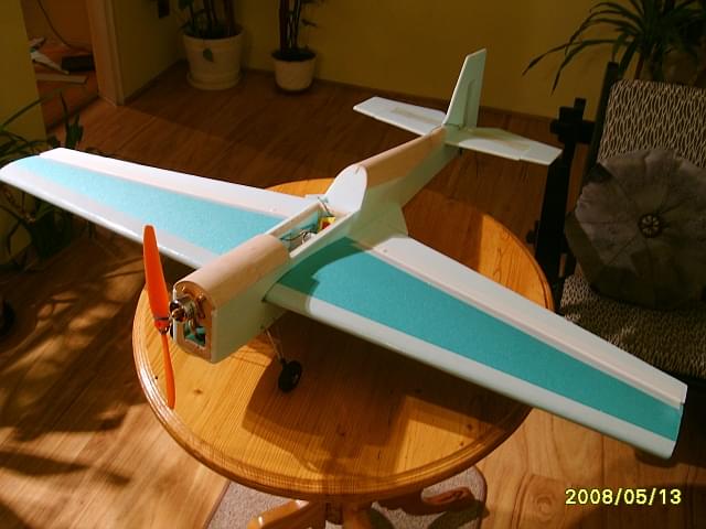

kreis84 Opublikowano 11 Maja 2008 Autor Opublikowano 11 Maja 2008 Spróbuj wyciągnąć antenę i odejść z nadajnikiem od odbiornika. Niestety nie pomaga Wcześniej pisząc miałem na myśli antenę odbiornika. Bo nie możliwe żeby serwo drgało tylko dlatego że jest nie przymocowane to czegoś miękkiego i że niema amortyzacji. Źle zrozumiałeś Emil. Po powrocie serwa z wychylenia do neutrum, lotka poprzez właśnie tą elastyczność połączeń, wraca do położenia środkowego ułamek sekundy później. Siła pędu lotki wychyla serwo o milimetr dalej niż jest jego neutrum. Serwo znów stara się wrócić do neutrum, a więc pracuje w przeciwną stronę niż lotka, gdy już wróci do neutrum, zdąży znów nadać lotce pęd który znów wytrąci serwo z neutrum... i tak w kółeczko :? Potwierdzeniem tej teorii może być to, że wystarczy przytrzymać lotkę przez ułamek sekundy (ustabilizować układ) i drgawki ustają. Co Twego pytania Sławku To drgawki zdarzają się i przy neutrum, jak i przy wychylonych lotkach. Wystarczy nimi szybciej pomachać by wprawić je w te drgawki :| Może po części ma na to wpływ to co opisałeś, ale (na zdjęciach tego nie widać) serwa są zabudowane, bardzo mi się nie uśmiecha rozbebeszać skrzydła :| EDIT: A tu link do kolejnego filmiku: drgania serw, na którym widać że lotka z usztywnionym zawiasem (prowizorycznie - drucikiem) zachowuje się prawidłowo. Co prawda filmik jest w słabej jakości, ale widać też że wystarczy dotknąć drgającą lotkę by się uspokoiła. Skoro to usztywnianie pomaga, chyba przy nim zostanę, chociaż wiem że nie jest to najlepszy sposób (większe opory = większy prąd itd.), muszę tylko wymyślić lepszy sposób usztywnienia. No chyba że ktoś ma inny pomysł?? Tylko nie chciałbym skrzydła ciąć :roll:

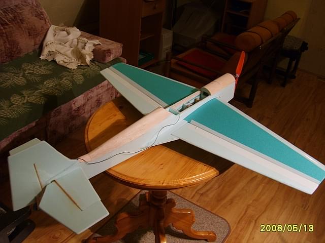

kreis84 Opublikowano 13 Maja 2008 Autor Opublikowano 13 Maja 2008 Stan modelu na dziś: Prace uległy spowolnieniu, ponieważ spuchł mi jedyny pakiecik, więc i tak nie mam na razie na czym go oblatać :evil: W sumie zostało mi już tylko wykonać maskę i owiewkę (z którą wciąż się męczę - kliny nie pomogły :/), no i okleić go taśmą.

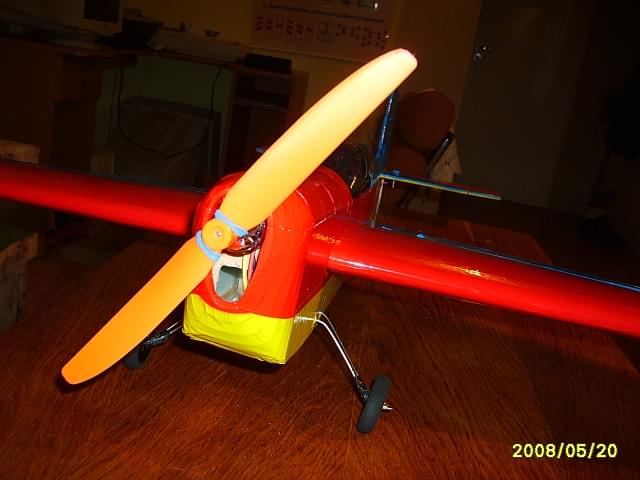

kreis84 Opublikowano 19 Maja 2008 Autor Opublikowano 19 Maja 2008 Przy piątej próbie udało mi się stworzyć coś, co przypomina owiewkę pilota: Wiem że efekt jest średni, ale i tak jestem zadowolony że w końcu mi się udało. Rob Mc Fly i michalg0000 macie u mnie po punkciku za pomoc. Muszę powiedzieć że najlepiej do obkurczania, nadaje się palnik gazowy. A jako klin TYM razem użyłem... banana :mrgreen: Tylko to miałem pod ręką. Zastanawiam się jeszcze, czy zostawić tą czarną taśmę na owiewce, czy ją zdjąć?
Marcus Opublikowano 19 Maja 2008 Opublikowano 19 Maja 2008 Zastanawiam się jeszcze, czy zostawić tą czarną taśmę na owiewce, czy ją zdjąć? Chyba z tą taśmą lepiej wygląda. A zależy jeszcze jakie będzie malowanie. :roll: Ogólnie modelik super ;D

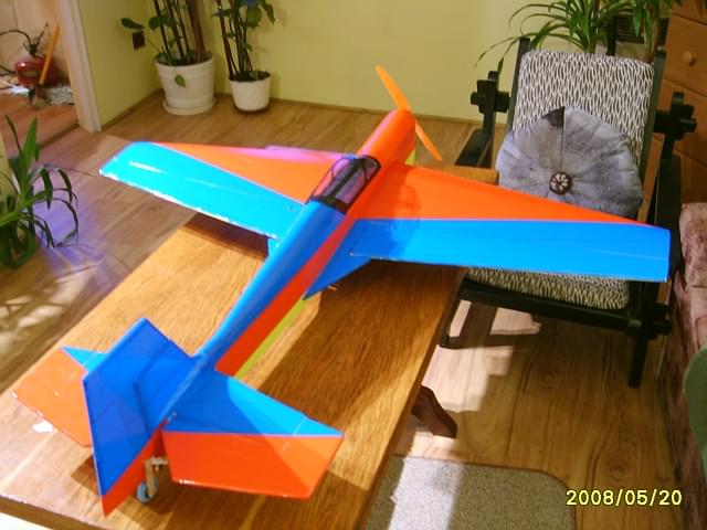

extream Opublikowano 21 Maja 2008 Opublikowano 21 Maja 2008 Extra i model i malowanie !! Trochę wysiłku i ciekawy pomysł na obklejenie i masz model inny niż wszyscy
robraf Opublikowano 21 Maja 2008 Opublikowano 21 Maja 2008 rzeczywiście ładny chyba kiedyś taki zbuduje bo mój little tern wylądował na drutach wysokiego napięcia kiedy oblot?
kreis84 Opublikowano 21 Maja 2008 Autor Opublikowano 21 Maja 2008 Cieszę się że się podoba 8) W sumie te kolory zbyt cukierkowe mi wyszły, choć i tak na żywo jakoś tak ładniej wygląda niż na zdjęciach. Co do oblotu to już idzie do mnie nowy pakiecik, więc to kwestia pogody. Trochę danych: To co na zdjęciach waży ok. 420g, pakiecik jakieś 135g. Obciążenie wyszło mi jakieś 20 g/dm2 ze statecznikiem poziomym i SW, oraz 24.5 g/dm2 bez powierzchni ogona. I tutaj mam dwa pytania: Która metoda liczenia jest prawidłowa - z ogonem, czy bez? Przy takim obciążeniu, powinien chyba dość ładnie i powoli latać?
