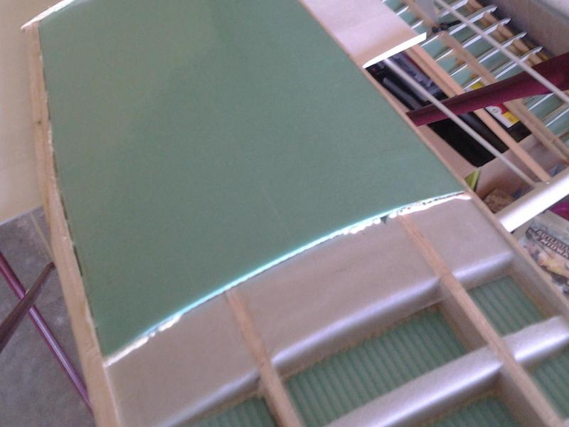

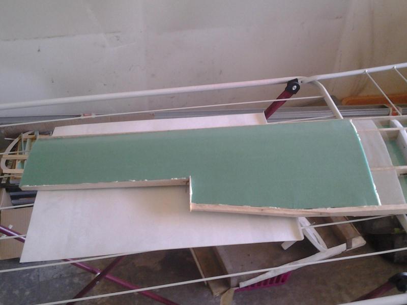

mar.nod Opublikowano 28 Czerwca 2015 Autor Opublikowano 28 Czerwca 2015 Witam. Pomimo obietnic czas nie pozwolił bym dokończył skrzydło. Przy kadłubie też prawie nic. Pokażę więc jak wyszła połowa skrzydła,by coś działo się na forum. Jeśli coś nie tak proszę o komentarz.

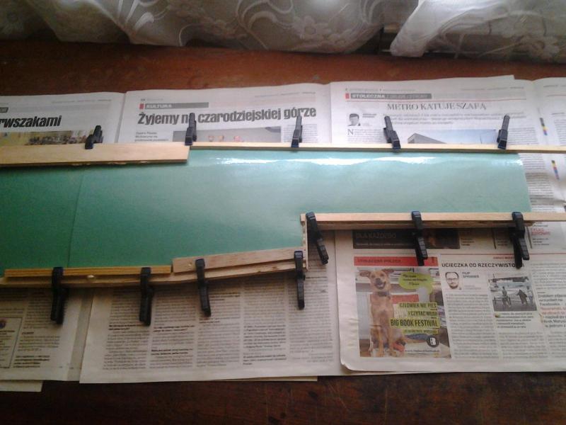

mar.nod Opublikowano 28 Czerwca 2015 Autor Opublikowano 28 Czerwca 2015 Witam ponownie w dniu dzisiejszym. Znalazłem wreszcie chwilkę i okleiłem drugą część skrzydła. Ściski mogę zdjąć dopiero po 21,więc zdjęcia jutro z samego rana. Wykroiłem przód,podkleiłem cienką balsą.Schnie. Wykombinowałem małe magnesy,z różnych opakowań. Z czego zrobić tą osłonę,która ma wysysać ciepłe powietrze? Preszpan,można to czymś zastąpić,tak w warunkach domowych? Z góry dzięki za podpowiedzi. Pozdrawiam. Zdjęcie by nie być"gołosłownym".
mar.nod Opublikowano 28 Czerwca 2015 Autor Opublikowano 28 Czerwca 2015 Cześć. Zdjąłem ściski.Jest OK. Jak zapewne zauważyliście po refleksach świetlnych,przed przyklejeniem okleiłem połówki skrzydła przezroczystą taśmą pakową. Bardzo ładnie to wygląda. Co sądzicie o oklejeniu Trenerka z depronu jakąś taśmą kolorową. Sugestie. Miłego wieczoru.

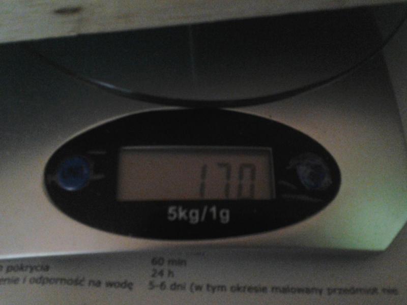

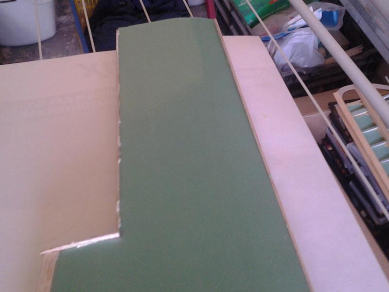

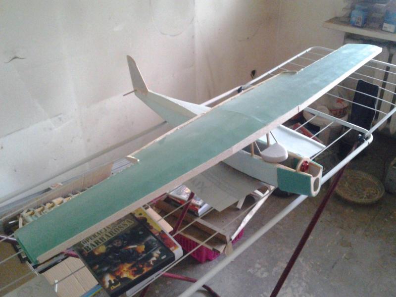

mar.nod Opublikowano 29 Czerwca 2015 Autor Opublikowano 29 Czerwca 2015 Witam. Tak wygląda nieobrobione, ale już całkowicie wyschnięte. W tym stanie (jeszcze z taśmą pakową) waży Dołożone lotki(też jeszcze nie oszlifowane), podnoszą wagę o 15 g. Jeśli chodzi o wagę to chyba wychodzi dobra dla całego samolotu. Pozdrawiam. Mam jeszcze pytanie natury technologicznej. Lepiej oklejać taśmami, czy może całymi arkuszami?(gdybym się zdecydował).
Bartek Piękoś Opublikowano 29 Czerwca 2015 Opublikowano 29 Czerwca 2015 Kadłub ważył 158, a ze skrzydłami 170? Skrzydła ważą kilkanaście gramów?
mar.nod Opublikowano 29 Czerwca 2015 Autor Opublikowano 29 Czerwca 2015 To waga samego skrzydła.skrzydła. Obecny stan plus lotki. Kadłub bez wyposażenia,szyb i maski to 148 g. (bez statecznika poziomego i ruchomego steru kierunku).

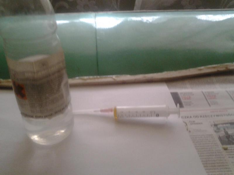

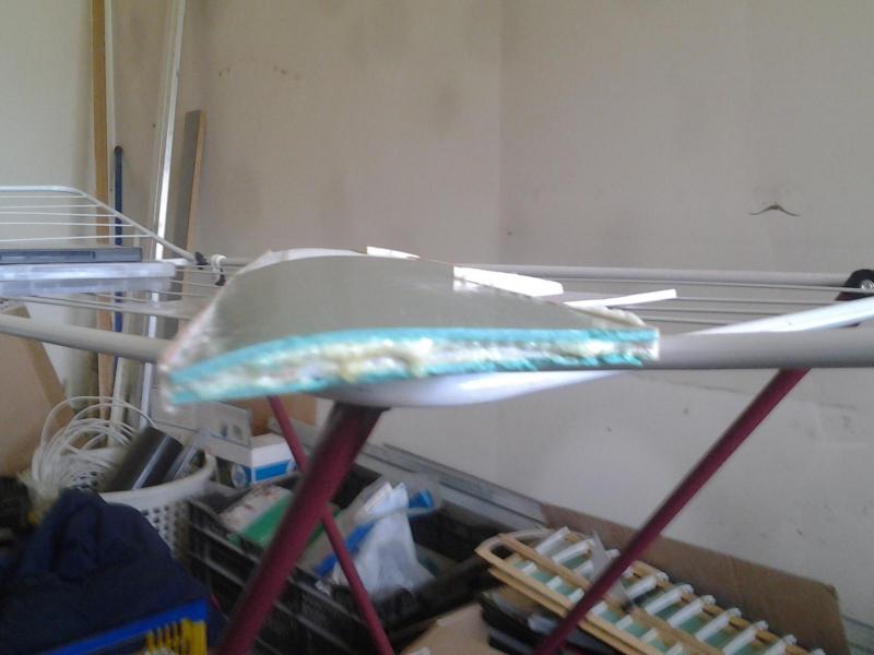

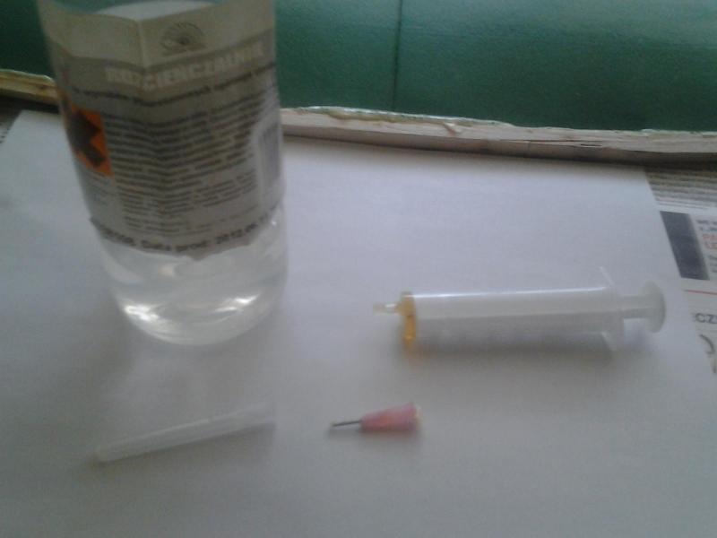

mar.nod Opublikowano 29 Czerwca 2015 Autor Opublikowano 29 Czerwca 2015 Cześć. Chciałem podzielić się pewnym pomysłem. To zapewne informacja dla początkujących,takich jak ja. W miejscach gdzie klej(SOUDAL)nie wypełnił z przyczyn "niewiadomych" zastosowałem strzykawkę z igła 10(to chyba 1 mm średnicy). Spostrzeżenia: klej zasechł w igle,ale nie w strzykawce. Ma już 3 dni i wciąż ciekły. Wniosek: trzeba mieć jedną by zamykać strzykawkę,drugą by dawkować i tą trzeba myć za każdym razem w rozcieńczalniku do wyrobów poliuretanowych(najlepiej wrzucić do słoiczka z rozcieńczalnikiem). Jak mamy igłę o mniejszym przekroju(ja tak robię)służy za wycior. Można skrócić igłę ułatwia dawkowanie. Pozdrawiam
mar.nod Opublikowano 29 Czerwca 2015 Autor Opublikowano 29 Czerwca 2015 Czeeśśćć. To spowolnienie to,bo na tym forum nic się nie dzieje. Forum to miejsce do dyskusji,pisania(w tym przypadku),o czym się myśli. Boicie się o serwery? Spoko,poradzą sobie.Kasują stare robiąc miejsce na nowe. Ktokolwiek,cokolwiek napisał powinno(podkreślam),powinno być skomentowane. Wszedłeś powiedz co myślisz,inaczej to nie ma sensu. Tak rozumiem forum. Młodzi(mam na myśli nie tylko wiek), to jest FORUM. Straszne co dzieje się z pięknymi IDEAMI. Pozdrawiam,jak nie mam racji,po prostu mnie usuńcie. Takie FORUM mnie osobiście nie odpowiada. Miłego adorowania.
MZWBPiotr Opublikowano 29 Czerwca 2015 Opublikowano 29 Czerwca 2015 Ten patent sprawdza sie tez z klejem polimerowym. Igle wystarczy wbic w kawalek pianki i nie zaschnie w niej klej (przynajmniej u mnie tak bylo )
