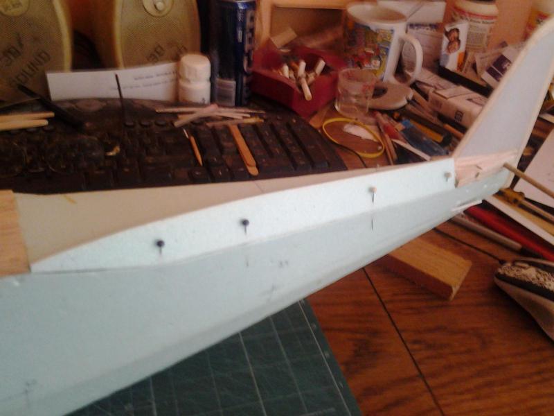

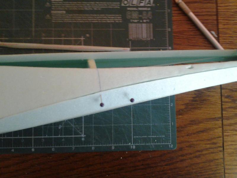

Pomierzyłem i wkleiłem
Bowdeny na miejscu, Dopasowuję stateczniki.
Kupiłem akrylową, zrobię próby.
Pozdrawiam i jeszcze raz przepraszam

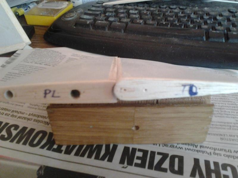

SW to......statecznik pionowy?
OK. :D
Podziękował.
SW :rolleyes:  jeszcze nie wklejony(miał być odejmowany, ale będzie na stałe).
Jak się dobrze przyjrzeć zdjęciom, to pionowy troszkę kosi na lewo.
Różne samoloty miały podobnie.
Postanowiłem zostawić, bo to chyba w dobrą stronę, jeśli chodzi o obroty śmigła.

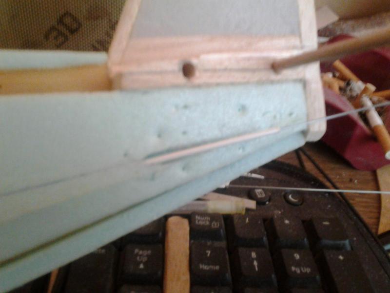

Wkleiłem bowdeny,
SW i SK.
Jeden drut lata pod swoim ciężarem, drugi ma leciutkie opory.
Ma to jakieś znaczenie( chyba nie), ale zapytać może warto.
Obracające się śmigło powoduje, że samolot ma tendencję do skrętu w lewo. Aby zrównoważyć ten efekt silnik montuje się odchylony o kilka stopni w prawo. Nazywamy to wykłonem silnika. Jeśli statecznik pionowy kosi w lewo, jak to ująłeś, to jeszcze bardziej pogłębiłeś ten efekt. Póki jeszcze możesz wklej go na 0 stopni.

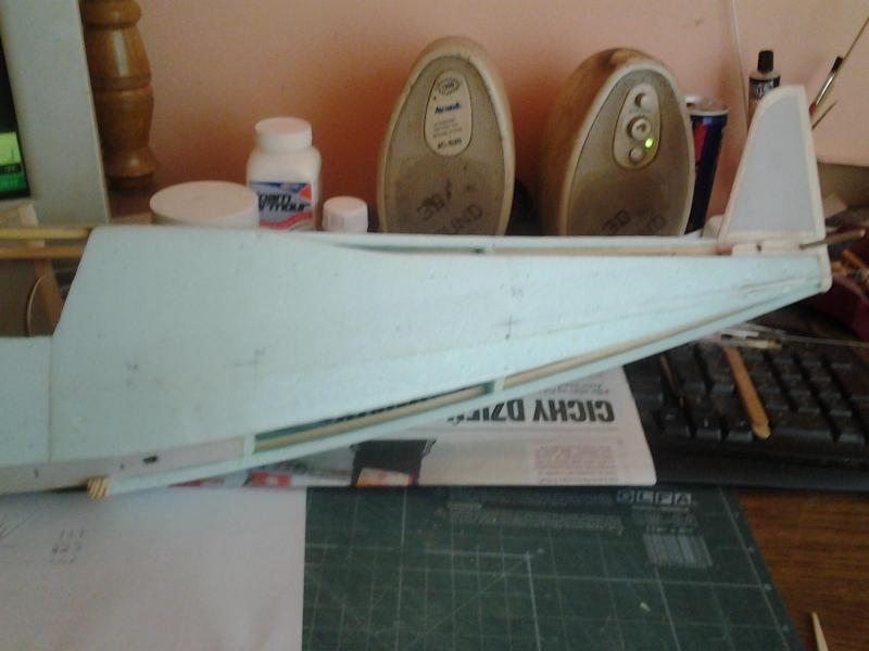

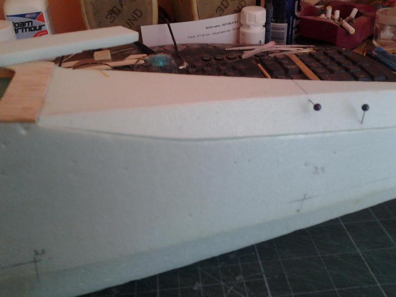

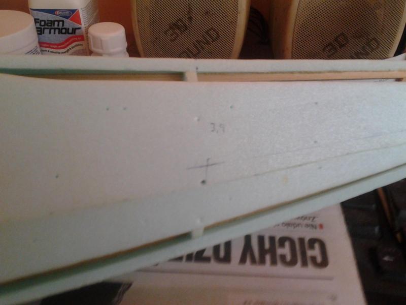

Podcięte, dopasowane.
Są małe niedociągnięcia, ale SOUDAL  powinien je wypełnić.
Kolejność zdjęć jest odwrotna

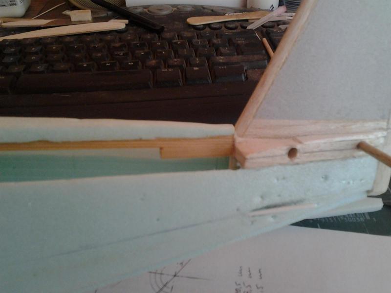

Martwi mnie jeszcze ten element.
To dwa patyki(5 X 5 mm), sklejone PATEX-em z naciskiem, ale to tylko element klejony.
Czy nie powinienem tego dodatkowo powiązać?
Jakimś sznurkiem, może spinaczami?
Mile widziana szybka odpowiedż.
Ponieważ chcę zamknąć dziś kadłub.
Masz na myśli to połączenie podłużnicy przed natarciem statecznika pionowego?
Jeśli tak to:
1. Możesz obwiązać, ale moim zdaniem nie jest to konieczne, jeśli klejenie jest na ma najmniej 2-3cm długości.
2. Takie połączenia z zasady robi się jednak inaczej - ukosując jedną i drugą belkę i łącząc je tymi zukosowanymi powierzchniami. Unikasz w ten sposób karbów konstrukcyjnych i powierzchnia klejenia jest nieco większa.  masz to pisane w książce "Miniaturowe..." Schiera.
3. To co możesz zrobić teraz to sfazować końce dolnej belki wystającej "spod" stat. pionowego oraz górnej.
Podziękował Bartku.
Masz na myśli podcięcie dolnej belki?
Przykładam piłę, skalpel,
ale obawiam się, że chwila nieuwagi i zniszczenia mogą być niewspółmierne do celu jaki mam osiągnąć.
Może jednak prościej będzie obwiązać nitką, tak na wszelki wypadek.
Przy innych konstrukcjach zastosuję ukosowanie przy klejeniu.
(poszedłem do znajomej bo w domu nie znalazłem żadnej igły)
Faktycznie, sklejone na 30 mm
