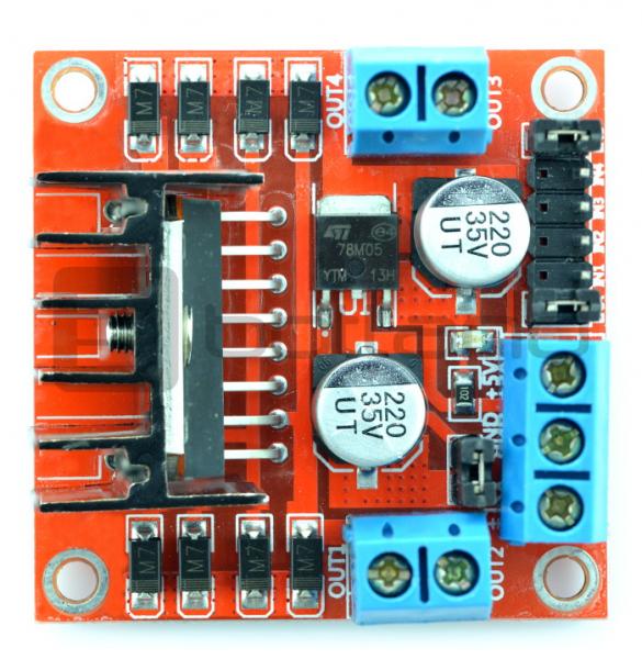

nazar1703 Opublikowano 13 Maja 2015 Autor Opublikowano 13 Maja 2015 Temat znalazłem ale ale brak zdjęć Mam pytanie odnośnie sterowania kół przednich zamierzam użyć silnika przekładnią od fiata 126p do tego taki mostek H http://botland.com.pl/sterowniki-silnikow-moduly/3164-l298-dwukanalowy-sterownik-silnikow-modul.html Ktoś biegły doradzi czy to dobre połączenie?
PK999 Opublikowano 13 Maja 2015 Opublikowano 13 Maja 2015 Mostek z linku może mieć problemy przy ostrej jeździe. Silniki wycieraczek potrafią 6-7A szarpnąć. Podkaszarka, jeszcze lepiej piła nie jest zła. Przy silniku z piły najłatwiej wykorzystasz sprzęgło, bo dopasujesz jedynie odpowiednie koło zębate i jazda. Łańcuszki rowerowe bez problemu ogarniają takie maszynki. Do podobnego celu nabyłem tej zimy mini quada. Idę na łatwiznę bo tam - kiepsko to kiepsko - ale jakoś już jeździ. Rozrusznik, napęd, hamulce a nawet światła już gotowe Została mi konwersja do rc i znalezienie miejsca w którym niebałbym się tym szaleć (wyobraźnia podpowiada, że 50kg samochodzika mogłoby zrobić problem). Chętnie popatrzę jak Ci idzie budowa, zakładaj temat i do roboty.

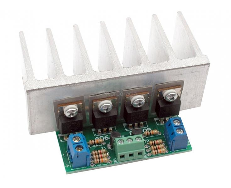

nazar1703 Opublikowano 15 Maja 2015 Autor Opublikowano 15 Maja 2015 Co do mostka znalazłem inny mocniejszy http://sklep.avt.pl/avt1756.html tylko nie wiem jakie przewody wyciągną z serwa. O połączeniu mechanicznym wiem chodzi tu o zakres wychyleń i punkt zero Może ktoś wie które kabelki z serwa wyprowadzić ?

mgr Opublikowano 25 Maja 2015 Opublikowano 25 Maja 2015 Tu: http://serwis.avt.pl/manuals/AVT1756.pdf masz opis. Wejścia są 2 In1, In2. To między nimi to masa. Podanie stanu wysokiego na In1, lub In2 powoduje pracę silnika w jedną lub w druga stronę. Jeśli dobrze rozumiem chcesz w to miejsce podpiąć zasilanie które podaje sterownik serwomechanizmu na swój silnik?. Nie wiem czy to zadziała, ale "czystrzym" rozwiązaniem, było by zastosowanie jakiegoś RC Switch-a. A no i nigdy nie podawaj jednocześnie stanu wysokiego na oba wejścia .

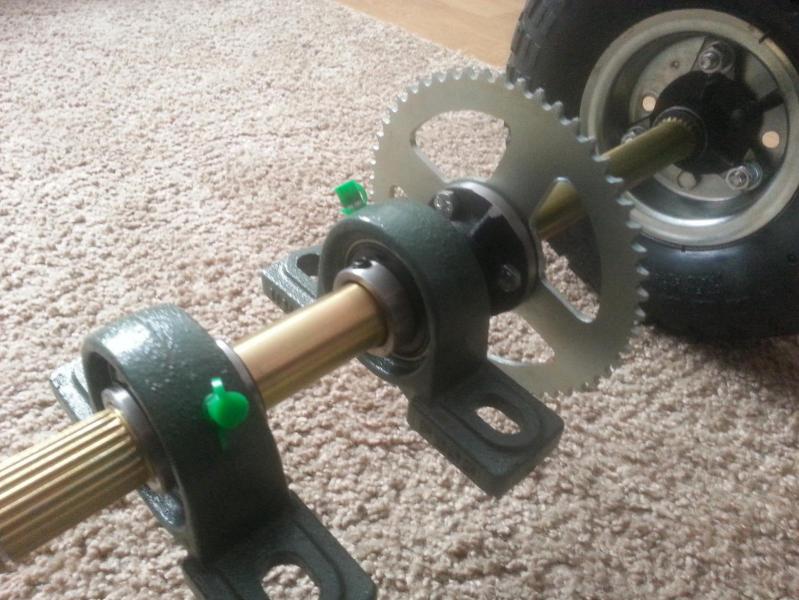

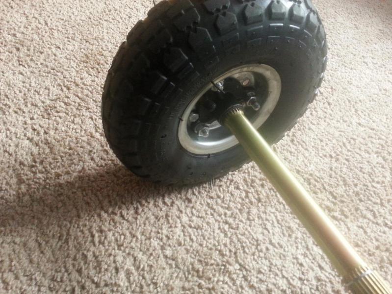

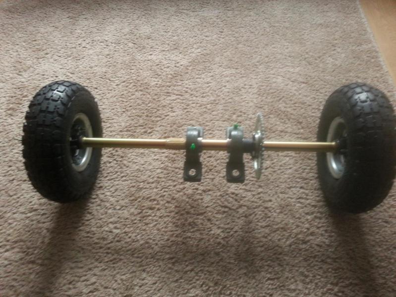

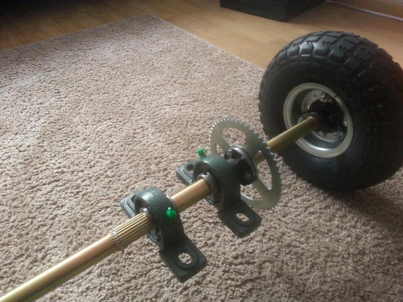

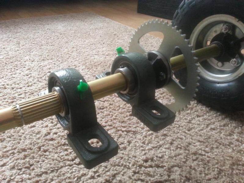

nazar1703 Opublikowano 27 Maja 2015 Autor Opublikowano 27 Maja 2015 Prace pomału ruszyły W miedzy czasie mam nadzieje że znajdę rozwiązanie dla mostka H A na początek tylna oś

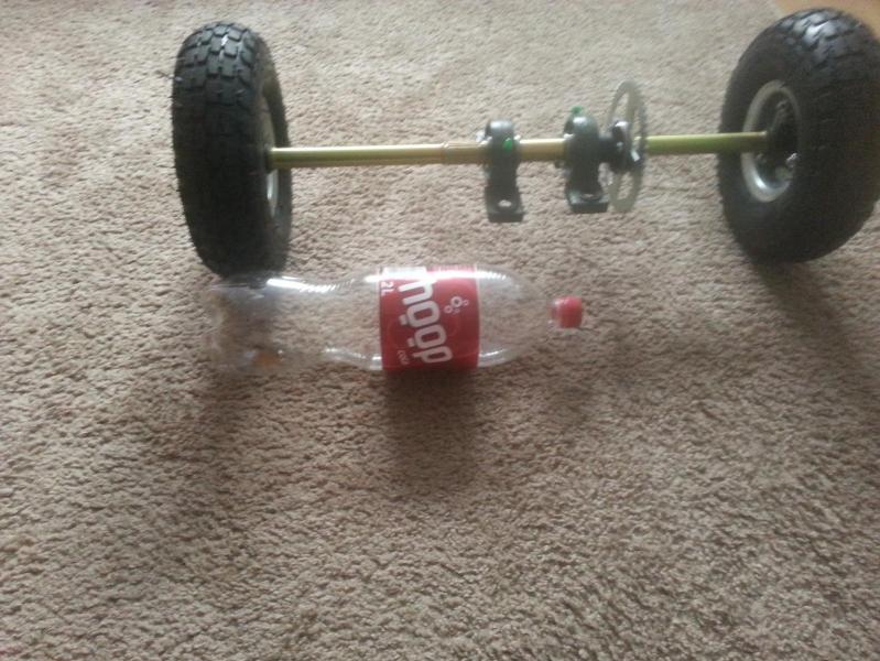

Elkojote Opublikowano 27 Maja 2015 Opublikowano 27 Maja 2015 A zrób nam porównanie robiąc zdjęcie do czegoś, albo podaj chociaż rozmiar dywanu ,tak żeby rozmiarowo sobie to wyobrazić .

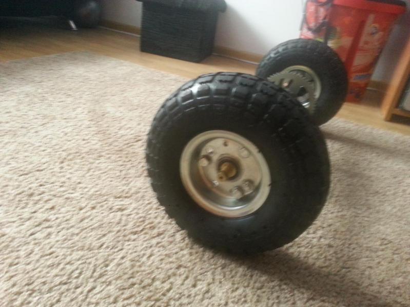

nazar1703 Opublikowano 27 Maja 2015 Autor Opublikowano 27 Maja 2015 Wymiar tylnej osi to 65cm średnica koła 26cm Fotki do porównania waszym zdanie jaka powinna być długość ja zakładałem 1m
bart07 Opublikowano 27 Maja 2015 Opublikowano 27 Maja 2015 Jaka jest zakładana prędkość i rodzaj terenu?
nazar1703 Opublikowano 27 Maja 2015 Autor Opublikowano 27 Maja 2015 Myślę ze wyciągnie 60km/h co do terenu to lekki szuter Waga zakładana jak najmniejsza ile to będzie zobaczymy na koniec
