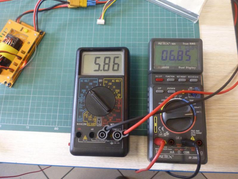

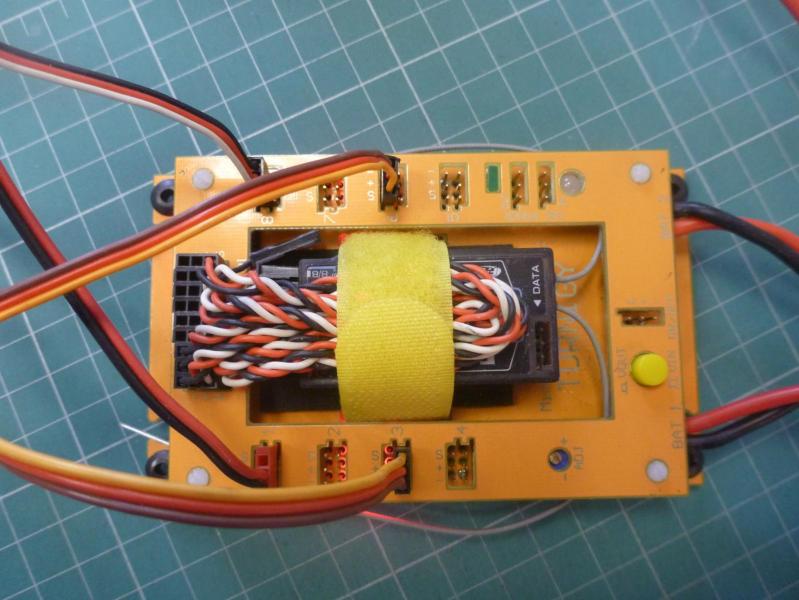

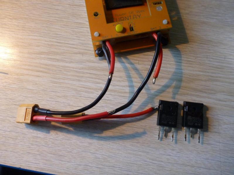

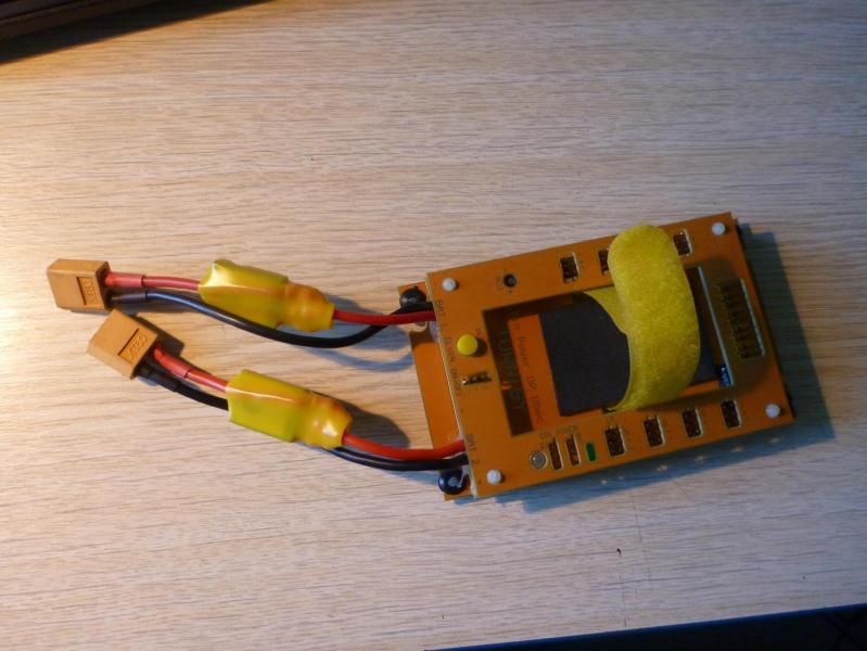

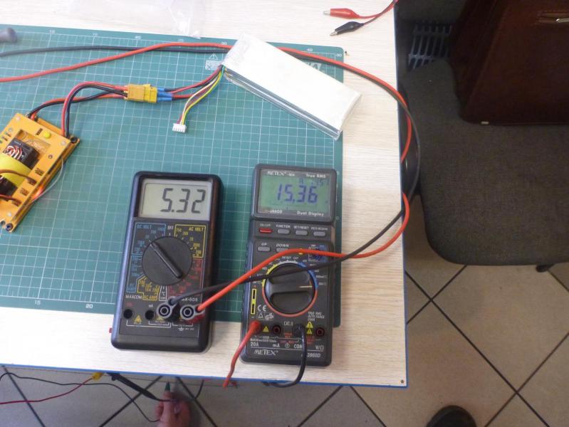

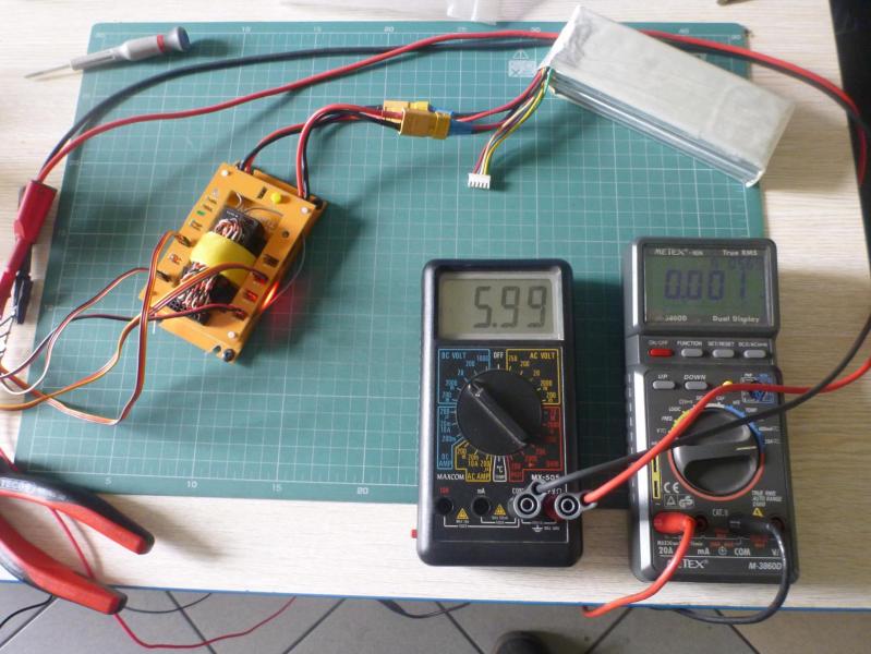

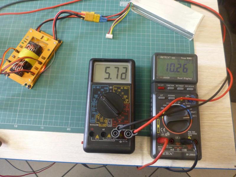

Postanowiłem poddać testom panel zasilający który zamierzam użyć  w modelu akrobata 2,6m. Panel  już wcześniej latał "rekreacyjnie" w modelu BELLANCA ale teraz z racji  dużego poboru prądu przez cyfrowe serwa postanowiłem go troszkę "pogimnastykować" . Panel obciążałem do prądu 20A niestety nie zdążyłem zrobić zdjęcia ponieważ spalił się opornik (drut oporowy) którym obciążałem układ . Sama obudowa panelu niewiele się przy tych testach nagrzała co mnie ucieszyło (widać jest jeszcze trochę zapasu mocy) . Niestety napięcie na zaciskach wyjściowych (czyli napięcie na zasilaniu serw) spadło do 5,2V czyli 0,8V od momentu startu testu  ale i tak uważam to napięcie do przyjęcia . Ponadto zauważyłem że panel mimo iż zasilany jest z dwóch akumulatorów to nie posiada "zwrotnicy" !!!! . Akumulatory po prostu podłączone są równolegle , tak więc będzie trzeba dolutować po jednej diodzie Schottky'ego 20A na każdym kabelku zasilającym . Poniżej kilka fotek z testów , pozdrawiam roman

Opisując ten panel nie miałem zamiaru krytykować tego urządzenia , jak wcześniej pisałem panel latał w holowniku o rozpiętości 3 m z silnikiem 3W120 oczywiście jak pisałem "rekreacyjnie" . Nic złego na tą elektronikę nie mogę powiedzieć , zawsze wszystko działało poprawnie . Panel ma tą zaletę iż można sobie ustawić napięcie na serwach w zależności od potrzeby  , na odbiornik zawsze leci 5V . Ponadto panel nie wymaga wyłącznika , a jeżeli jest to w przypadku jego urwania panel dalej zasila wyposażenie RC . Następną zaletą tego urządzonka jest to iż nie musimy stosować "Y-kabli" ponieważ na każdy kanał mamy dwa wyjścia . Jedynym mankamentem  jest połączenie równolegle akumulatorów zasilających (o czym wspomniałem wcześniej) ale już znalazłem na to sposób . Podsumowując jest to bardzo dobra alternatywa do markowych urządzeń zasilających niestety mających bardzo poważną wadę którą jest cena :-)  która niejedno krotnie stanowi 1/3 całego modelu .
